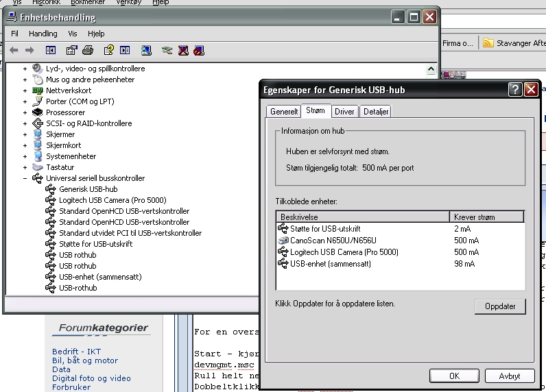

Thorsen Skrevet 8. januar 2009 Skrevet 8. januar 2009 (endret) USB portene har en sterk begrensing i hvor mye strøm de kan gi ut. Maksimalt i følge spesifikasjonene er 500mA, med en spenning på 5V tilsvarer dette en maksimal effekt på 2,5Watt. Dette er normalt ikke et problem på stasjonære maskiner der hovedkort er dimensjonert godt, slik at man ofte kan trekke mer enn hva som er maks i følge spesifikasjoner. Problemet oppstår på bærbare som er designet for et lavt forbruk. Det du kan prøve er om forskjellige USB kontakter på maskinen er tilkoblet forskjellige hubber, prøv å fordel lasten (tilkoblede enheter). Dersom en harddisk har en ledning for strøm og en for data prøv å ha disse i to forskjellige hubber. For en oversikt over hubber og tilkoblede enheter (Xp) Start - kjør og skriv inn devmgmt.msc Rull helt ned til Universell seriell Busskontroller (USB) Dobbeltklikk på en USB rothub og velg strømfanen for å se tilkoblede enheter. Endret 8. januar 2009 av Thorsen
