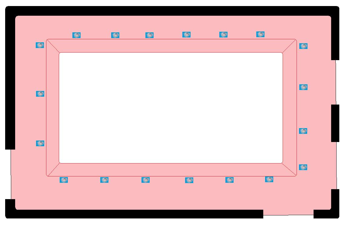

War Skrevet 26. november 2008 Skrevet 26. november 2008 (endret) Har kun hvit mur i taket nå, trur du det ville ha fungert med en nedsenking kun en meter ut fra vegg rundt hele veggen ( det rosa på bilde) og la det hvite i mitten være somd et er? Så mange CM ned man må og male alt hvitt? Bruke sparkelsprøytet gipsplater. Dette for å slippe å sneke hele taket + beholde noe av høyden i rommet. Endret 26. november 2008 av War
Alfaromeo Skrevet 26. november 2008 Skrevet 26. november 2008 (endret) Har kun hvit mur i taket nå, trur du det ville ha fungert med en nedsenking kun en meter ut fra vegg rundt hele veggen ( det rosa på bilde) og la det hvite i mitten være somd et er? Så mange CM ned man må og male alt hvitt? Bruke sparkelsprøytet gipsplater. Dette for å slippe å sneke hele taket + beholde noe av høyden i rommet. Godt forslag. Slik er det ofte gjort når man ønsker spotter i ett tak med lydkrav også. Hadde jeg gjort det hos meg selv så ville jeg delt det litt mer opp. At spottene ikke går helt rundt stuen. Lagt 2 u er og gjerne 2 i midten på hver side. Jeg hadde lektet ned med 2"2 for så å lekte på kryss med 2"2 igjen. Endret 26. november 2008 av Alfaromeo
