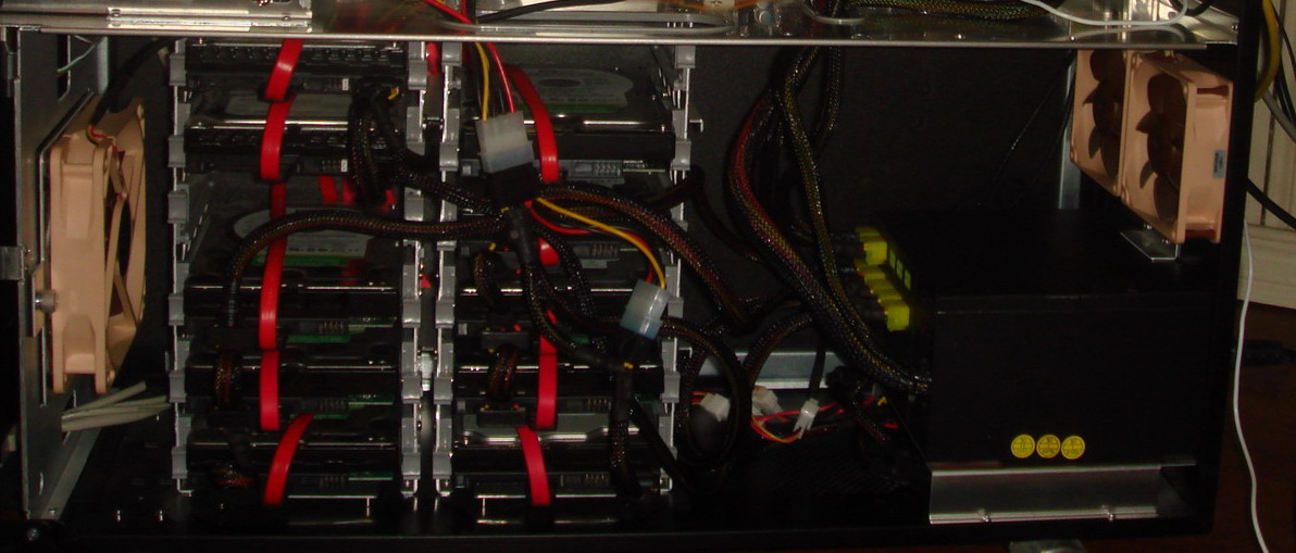

X672 Skrevet 19. november 2008 Skrevet 19. november 2008 Eg har 10 harddisker i kabinettet mitt og alle holder ein temp på 38-40C Bilde av oppsett
