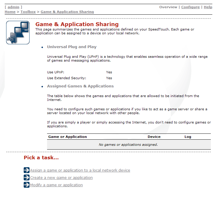

Inne på routeren så står det faktisk også at UPnP skal brukes

UPnP er sikkert vel og bra det men jeg synest ikke det funker særlig fint sammen med min HP EX470 Mediasmart server . Om du åpner opp portene for HTTP 80 , HTTPS 443 og Remote Desktop 4125 inn tilden ip`n som serveren din får tildelt så fungere det så meget bedre . Bare la UPnP stå på fortsatt selv om du opner opp portene ...
Jeg har åpnet opp portene for HTTP 80 , HTTPS 443 og Remote Desktop 4125 og da ble to av problemene borte så nå er det kun "Verify that your router supports UPnP Standard" som står igjen men jeg har fremdeles problemer med å få kontakt med server når jeg kjører "Client Connector Software CD" på lokal maskin.
Er det noe mer jeg kan ha glemt å åpne opp?
I begynnelsen så kjørte jeg bare med UPnP gjennom min DGL-4300 men så oppsto det enkelte problemer som gjorde at jeg åpnet opp de portene men som jeg sa tidligere så lot jeg UPnP bare være aktivert i tillegg .
