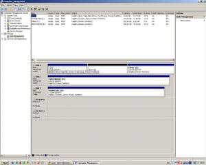

-Kan du vedlegge bilde fra diskbehandlingen kanskje?
skal det også litt senere

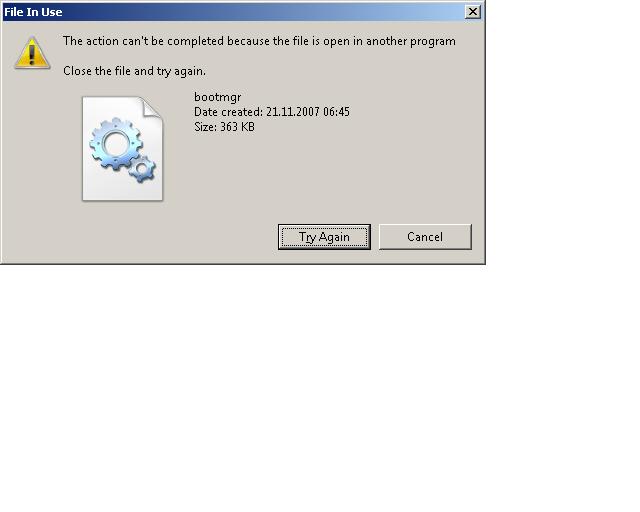

jeg fikk den rett før jeg må velge partisjon ved oppstart, men andre gangen kom den ikke, og den går jo videre på riktig partisjon automatisk. Kanskje hvis jeg bare får slettet bootmgr fila på d-disken, så vil det bli bra? Se vedlagt bilde
Endret av adale
oppdatert bilde. Selv som administrator, får jeg ikek slettet bootmgr, fordi den er i bruk et annet sted....Se bilde over
Som sagt vil en automatisk repair forsøke å finne løsninger, og har opplevt at i en multi disk konfigurasjon, som din, med system filene på alle, får jeg ikke sikkret hva jeg vil uten å kontrollere biosen, dvs hvilken disk som starter.
Uansett, du har nå set litt det med bootmgr fil, som er viktig og boot folder med bcd store. De filene kan vi hente fra DVD plate, bcd store kan vi opprette, og alle entries inni der kan genereres og editeres. Det betyr at du kommer ikke å stå fast.
Så husk at det er recovery console du skal kjøre hvis du får problemer.
Bootmgr i D:
Hvis du åpner cmd ..as admin
Dirigere til D:\, slik at det blir
D:\_>
attrib
Hvis det står SHR foran bootmgr, så:
attrib bootmgr -s -h -r
del bootmgr
Blir den borte?
