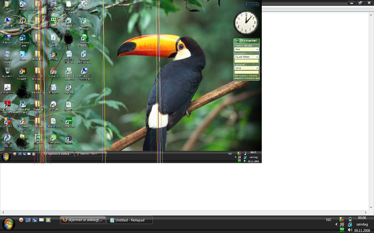

Som sagt, dette gjelder en bærbar pc. Det er flere stripper på skjermen, så det er ikke bare en vertikal strippe på skjermen. Det er flere på og hvis mann røre på skjermen så kommer flere. Det er nesten som en virus, den spred seg over helle skjermen.

hei, stripene er der hele tiden. Hvis mann røre på skjermen så kommer flere.
Det kan tyde på at det trykk- eller knuseskader og ikke grafikkort eller feil på LCD-panelet. Men kan selvfølgelig også være dårlig kontakt.
Har du mulighet til å poste et bilde av stripene?
Jeg må bare si, at jeg har sett en lcd skjerm knuse selv. Bare stod på, og ingen i nærheten, og plutselig så smeller det til i skjermflaten og en stor sprekk er dannet og skjermen så ut som han beskriver. Tviler på at dette skjer ofte, men det kan skje.
Ser du noen sprekker som går over skjermen, som tyder på at det er en sprekk i den.
Om det ikke er noen sprekker kan den være utenfor den synlige kanten, eller så kan det være dårlig kontakt. Er den sprekt regnes det garantert som brukerfeil av butikken.
Kan godt være ødelagt kabel ja, da kan dette oppstå, og skal ikke komme av normal bruk heller, tyder på at det kan være feildesign som gjør at kabelen utsettes for mer slitasje enn den tåler over tid.
Skal prøve på det, men må nok ordne litt med tegning. skal poste det så fort jeg har gjort det..
Her er et bilde + litt tegning på åssen skjermen ser ut.
Kan overdreven magnetisme permanent skade LCD i det hele tatt?
Ser uansett ikke ut som en type feil som kommer av slag mot skjermen, synes det ser ut som slitasje av interne deler, evt døde kondensatorer i skjermkort. Hvis det er eneste argument butikken bruker burde du kunne be om dokumentasjon på hva grunnlag de sier det.
Kan virke som det er noe galt med kablene ja.

For om du kobler til ekstern skjerm, så virker bildet som det skal vel?
Hvis det blir bra bilde med ekstern skjerm koblet til så er det 95% sikkert at problemet ligger mellom intern skjerm og skjermkort, altså i kabelen.
Det skal forøvrig ekstremt kraftig magnetfelt til for å ødelegge noe i en laptop, i casen med laptop oppå basshøyttaler var nok heller problemet vibrasjoner enn magnetfelt.

Funker bra med eksterm skjerm, har kobla den til TV.
