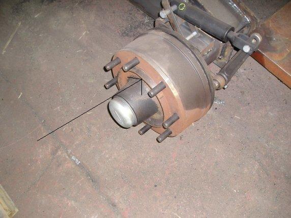

toretang5 Skrevet 2. november 2008 Forfatter Skrevet 2. november 2008 Høres merkelig ut. Skru av begge forhjulene og sjekk at det ikke ligge noe mellom felgen og navet, som kan forårsake at anleggsflaten ikke er som den skal være. Jeg har nå sjekket dette, og det ser greit ut. Jeg merket med dog en ting. Jeg vet ikke om det skal være slik, eller ikke. Jeg vet for lite om bil generelt til å avgjøre det. På bakhjulene, og venstre forhjul, så ligger felgen rimelig parallelt/i linje med kanten på navet. Jeg kan ikke faguttrykk, så her er et bilde for å vise hva jeg mener. Der jeg har satt inn en pil legger felgen seg rimelig parallelt. På høyre forhjul legger dog felgen seg utenfor dette punktet. Det vil si at den ligger "markant" lenger utenfor dette punktet enn hva er tilfelle for de andre felgene. Jeg forsøkte å få felgen lenger inn, men det gikk ikke. Jeg så heller ikke noe fremmedelement noen plass. Jeg prøvde også å sette sommerdekket på, men det gikk heller ikke lenger inn. Skal det være slik? (PS! Dette er da ikke mitt nav, kun et eksempel jeg fant på nettet!)
