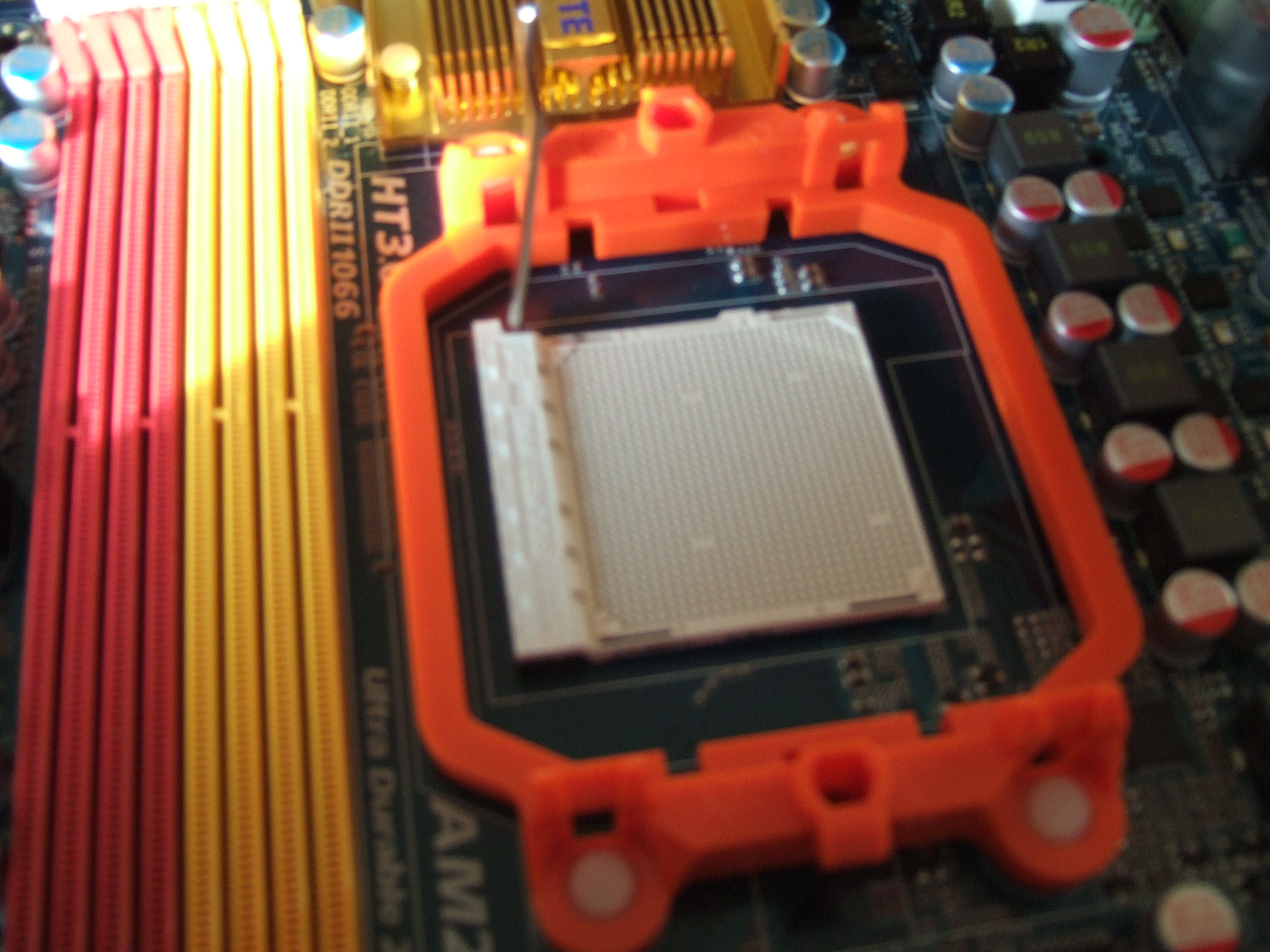

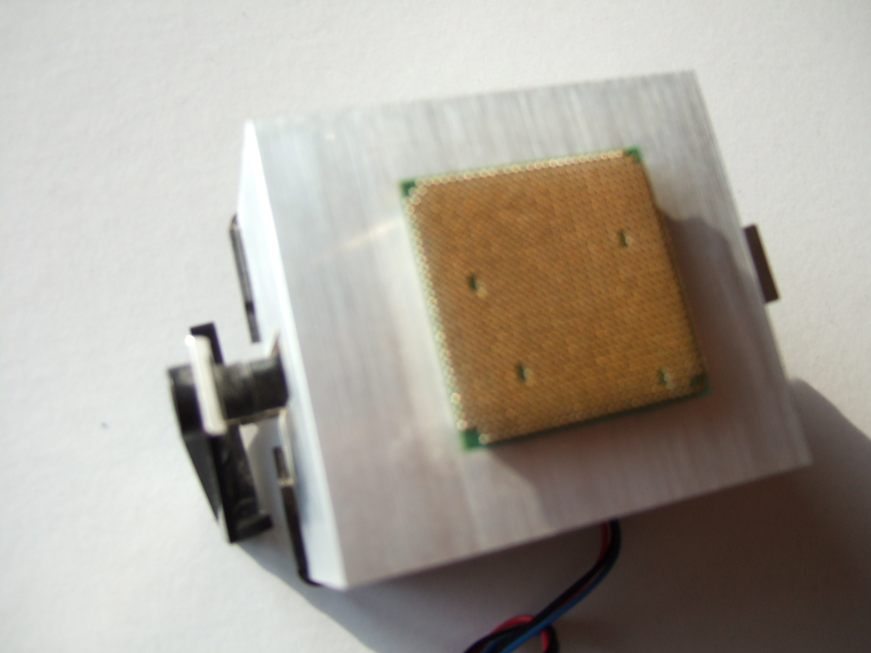

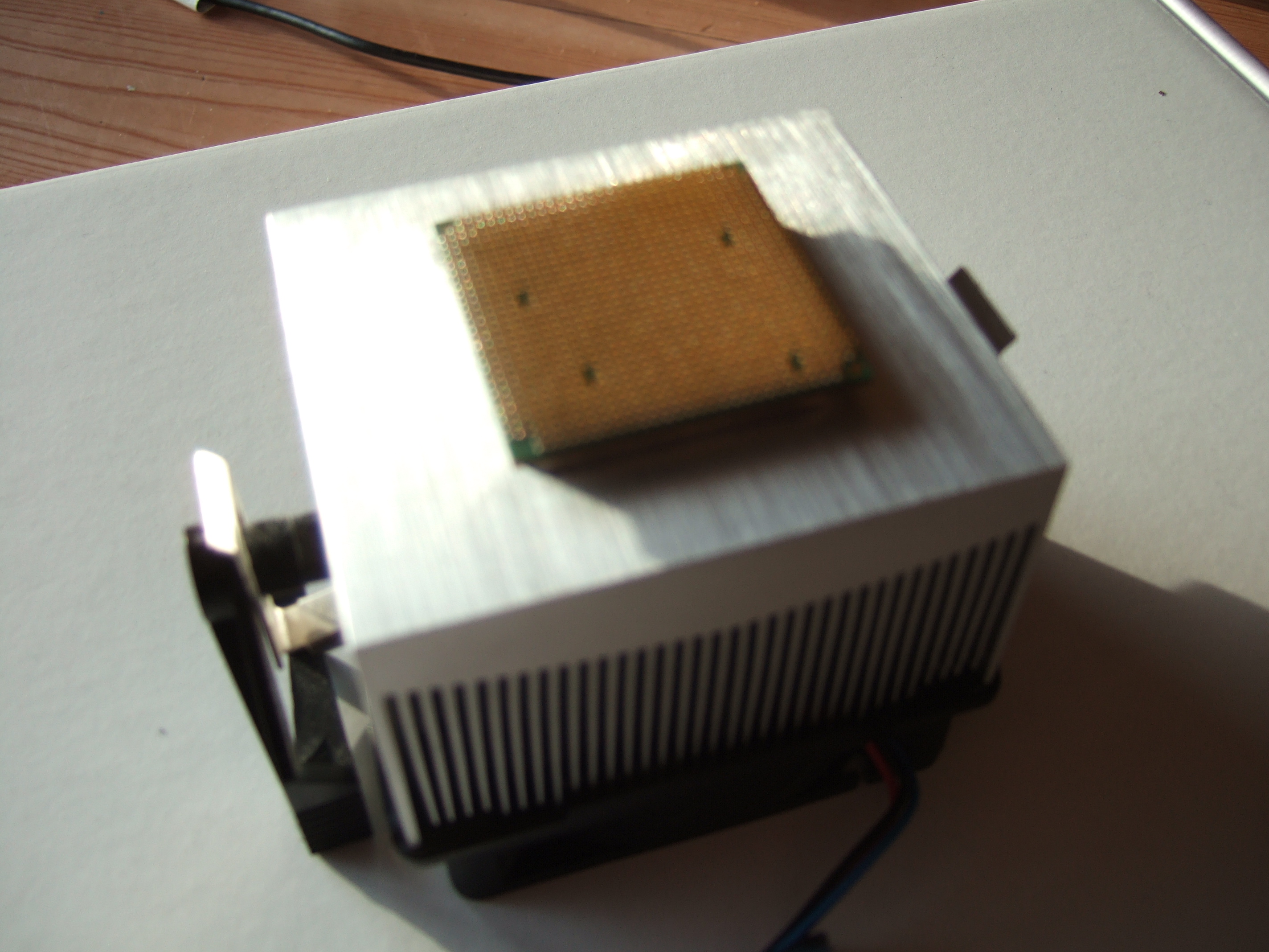

Olufenn Skrevet 29. oktober 2008 Forfatter Skrevet 29. oktober 2008 (endret) Her er noen bilder av prosessoren og der den skal i: Prosessoren i midten må eg ha av sånn at den skal passe inn i hovedkortet, som du ser på bildet helt nederst. Her er det en sånn pinn som eg må vippe opp og det er der problemet oppstår siden kjøleribba må av først, sånn at prosessoren går nedi, så tar eg å legger pinnen nedpå og så tar eg kjøleribba på igjen. Dette eg trenger hjelp med for eg vet ikke hvordan du gjør det. Endret 29. oktober 2008 av Olufenn
With Odin on my side! Skrevet 29. oktober 2008 Skrevet 29. oktober 2008 Er ikke så farlig å bøye de, jeg mista en prossesor i bakken en gang, alle pinnene bøyde seg, så jeg satt å bøyde tilbake alle og den funka like bra som før Du må ta av prossesoren fra kjøleribba, den sitter bare fast med kjølepasta, så setter du den nedi socketen når den spaken er oppe, presser ned spaken og setter på kjøleribba.
