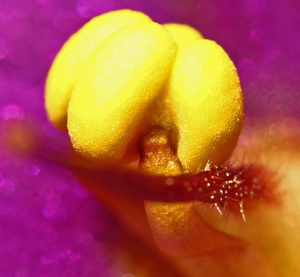

RandiA Skrevet 21. november 2008 Forfatter Skrevet 21. november 2008 Da har jeg fått Extension Tubes, og jeg tror dette kan bli bra...måtte ta en rask prøve, men her er det ikke noe perfekt-arbeid, ville bare se om det fungerte. Det er tatt inne, uten blitz, bare med en bordlampe. Stativ med lang lukketid, her er det en pollenknapp på den samme St.Pauli inneplante jeg har tidligere i tråden, den er opprinnelig mye mindre enn et knappenålshode. Så dette tror jeg kan bli bra med rette lysforhold og alt lagt til rette. Exif: 2 – f7.1 - ISO 100 Exposure Compensation: -1 AF Mode:Manual focusing EF-S60mm f/2.8 Macro USM RandiA
arela Skrevet 21. november 2008 Skrevet 21. november 2008 Bra Randi. Jeg skal også ha et slikt sett klar til våren kommer!
RandiA Skrevet 21. november 2008 Forfatter Skrevet 21. november 2008 Bra Randi. Jeg skal også ha et slikt sett klar til våren kommer! Takk for det, det var bare et raskt klikk for å se muligheten. Har jo ikke øvd eller laget de optimale forhold, men av det raske knipset der, ser jeg jo at jeg har funnet det jeg var på jakt etter...takker i Forumet for tips og veiledning. Randi
tomsi42 Skrevet 22. november 2008 Skrevet 22. november 2008 Dette ble jo bra; veldig nærgående da. Jeg tror du har fått tak i det du trenger for å få de forstørrelsene du vil ha.. Tom
