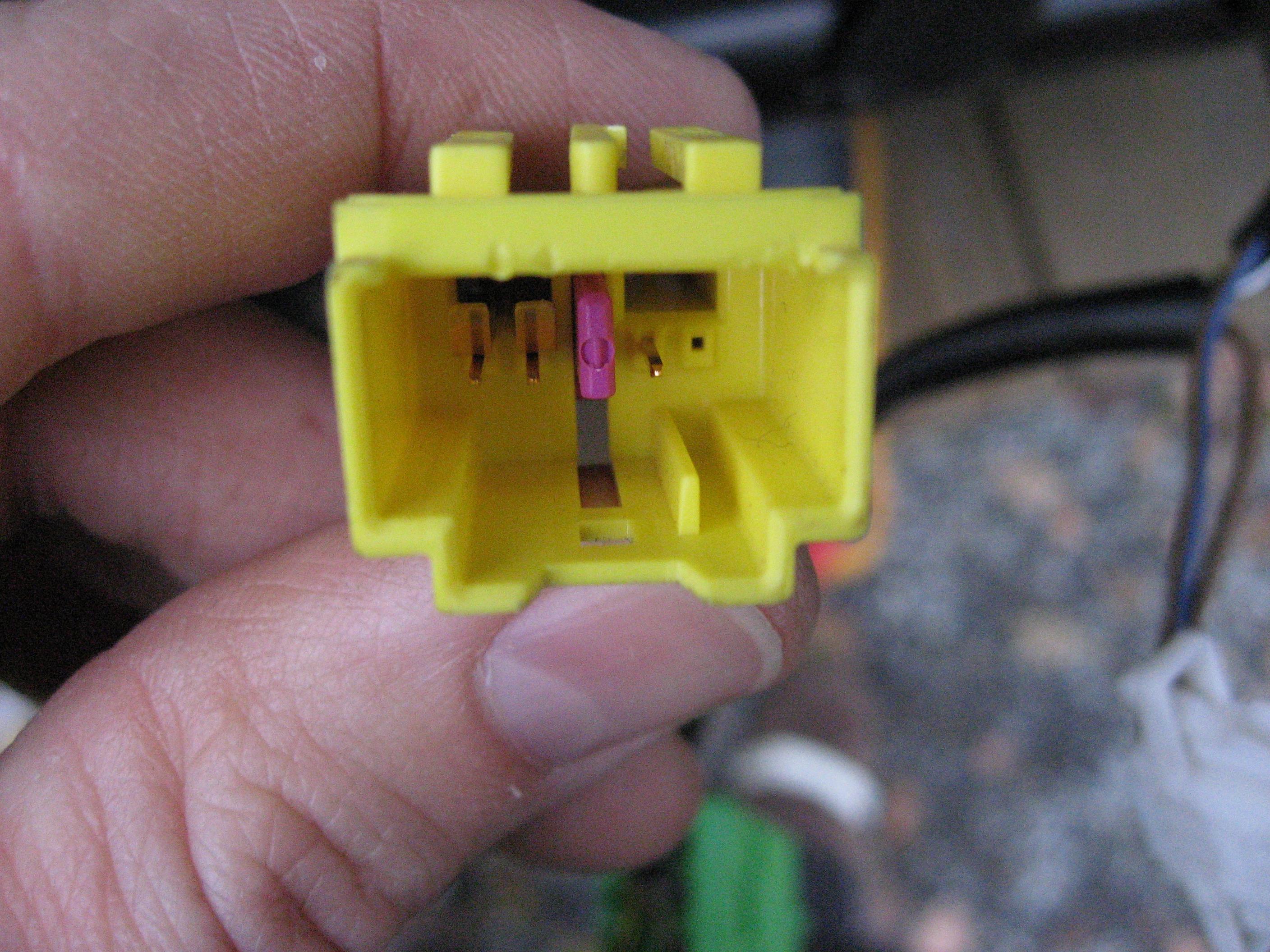

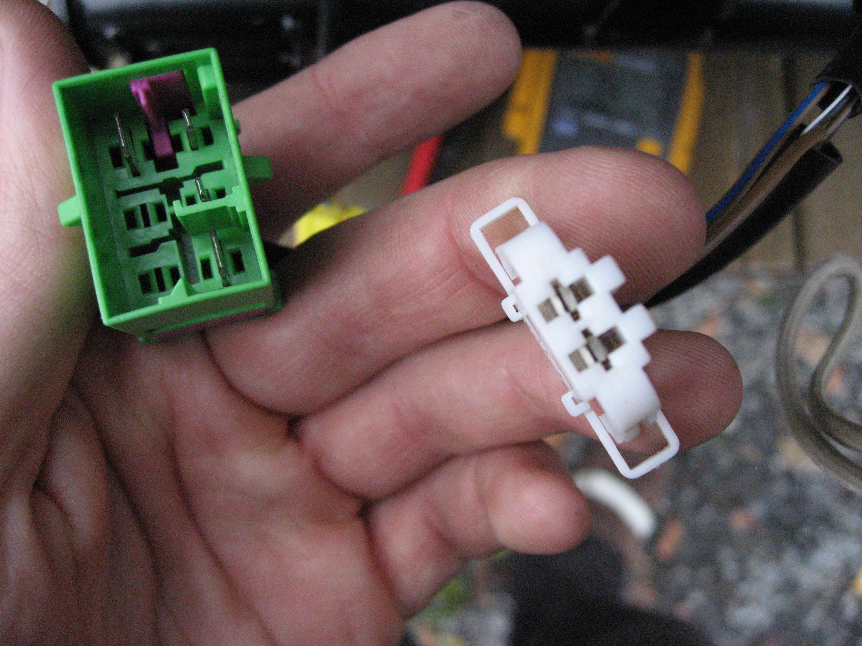

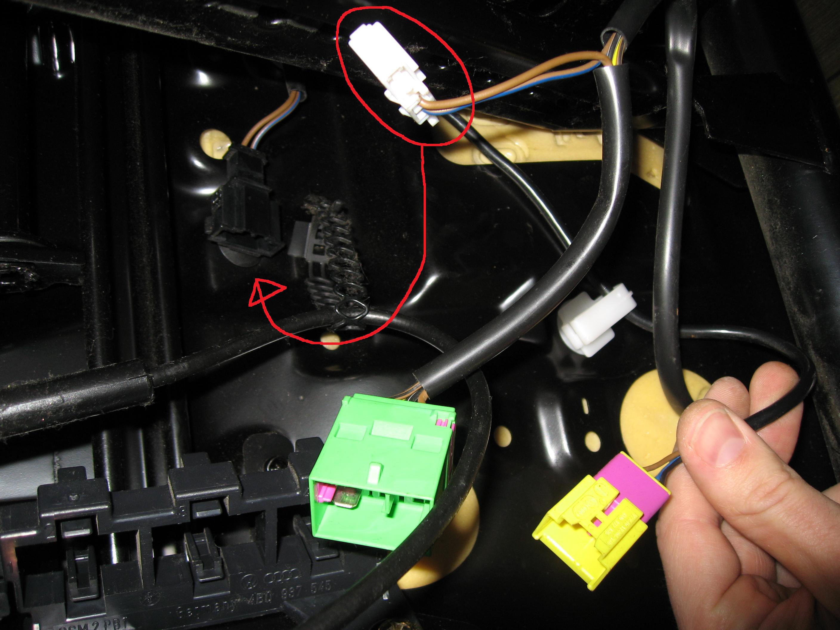

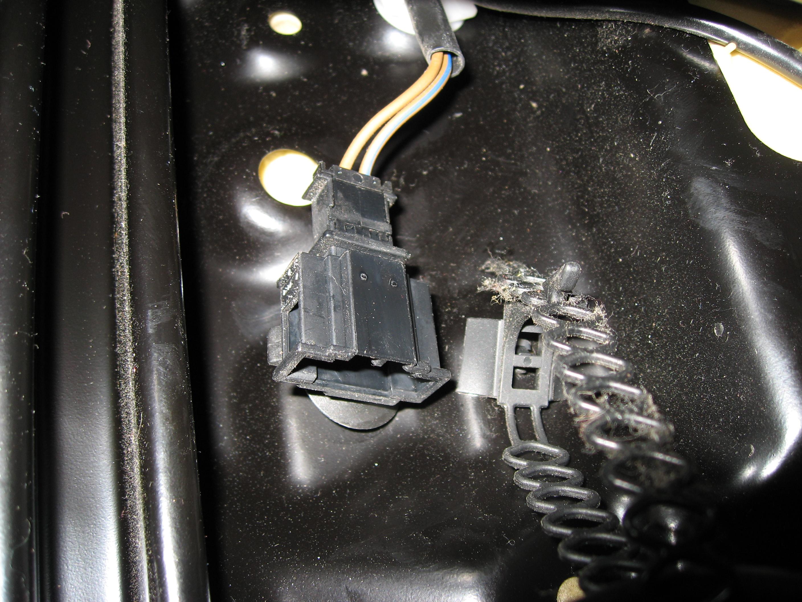

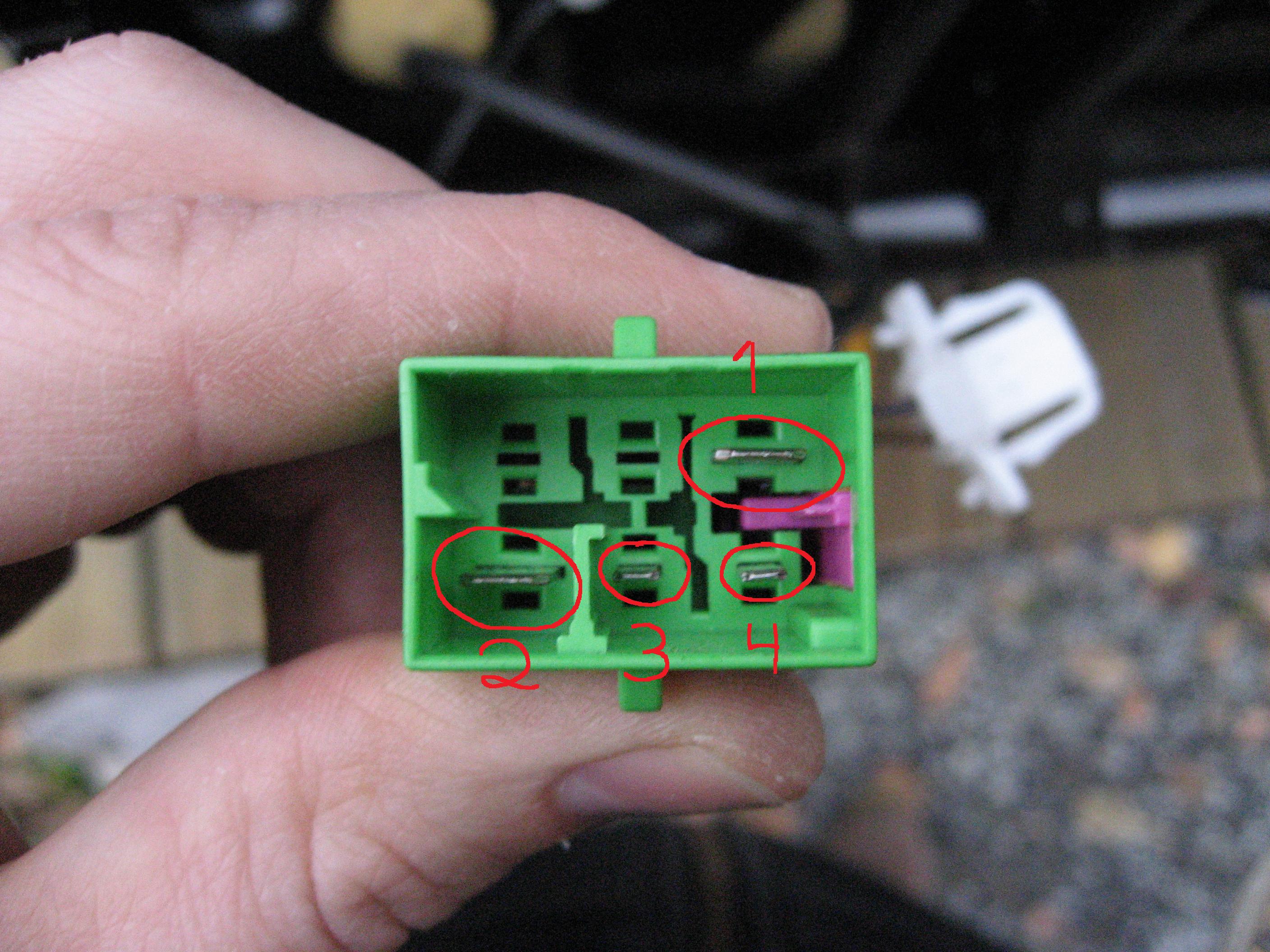

Footy Skrevet 25. oktober 2008 Skrevet 25. oktober 2008 Heisann! Vinteren nærmer seg, så da tenkte jeg skulle ta en titt på setevarmeren i bilen... som da som sikkert forstått ikke funker... Jeg tenkte jeg skulle ta ut setet og måle på kablene under, setet er ute, men sliter med å vite hva som er hva av kontaktene, bilder følger.. Min logikk sier at det er pin 1 og 2 som er vamrekabelen.. Mellom disse har jeg null kontakt.. Mellom 3 og 4 derimot måler jeg 14 kiloohm... kan dette stemme? Hva er 3 og 4? Hva er dette? Denne hvite kontakten sitter på kabelen som kommer ut av dem grønne og blir koble inn her: Her er et lite oversiktsbilde Noen som kan fortelle meg hva det er? Så til sist... dette er airbagen i på siden av setet sant? Bare for å bekrefte det... Jeg er takknemmelig for all hjelp, må egentlig bruke bilen litt senere, og det er vanskelig med setet tatt ut, så det haster egentlig litt... takker og bukker...
Footy Skrevet 26. oktober 2008 Forfatter Skrevet 26. oktober 2008 Fant et koblingskjema, så saken er løst
Footy Skrevet 27. oktober 2008 Forfatter Skrevet 27. oktober 2008 Feilen var egentlig som forventet "rompedelen" av setet... ville bare bekrefte det før ejg evnt. setter i gang med reparasjoner
