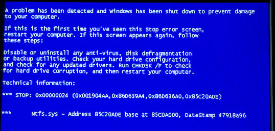

Chatrine17 Skrevet 21. oktober 2008 Forfatter Skrevet 21. oktober 2008 Har Vista Sp1 ja, helt ny DVD. Etter å ha kjørt 45 runder med Memtest86+ ver. 1.7 på en brikke. Så forsøkte jeg å installere Vista igjen...gikk dårlig med ny blåskjerm. Denne gangen så den slik ut: . Forsøkte så å installere XP fra den gamle CD'n, kom et stykke på vei men så gikk også dårlig da det ble en feil under innlasting av OS... Kan det være noe feil med CD-stasjonen? Lurer på om jeg skal levere fra meg PC'n til noen som har komponenter å teste opp mot...Elkjøp?
NgZ Skrevet 21. oktober 2008 Skrevet 21. oktober 2008 Ifølge Microsoft skyldes feilen "This issue can occur if a problem occurred within the Ntfs.sys file. The Ntfs.sys file is the driver file that enables your computer to read and write to NTFS partitions. Damage in the NTFS file system, damaged portions of your hard disk, or damaged SCSI or IDE drivers can also cause this issue." Du kan prøve å slette alle partisjonene under installasjonen, og oprette dem på nytt (ikke velg hurtigformatering) Om du kommer til gjenoppretningskonsollen eller noe, kan du også prøve å kjøre chkdsk og chkdsk /r for å sjekke filen.
