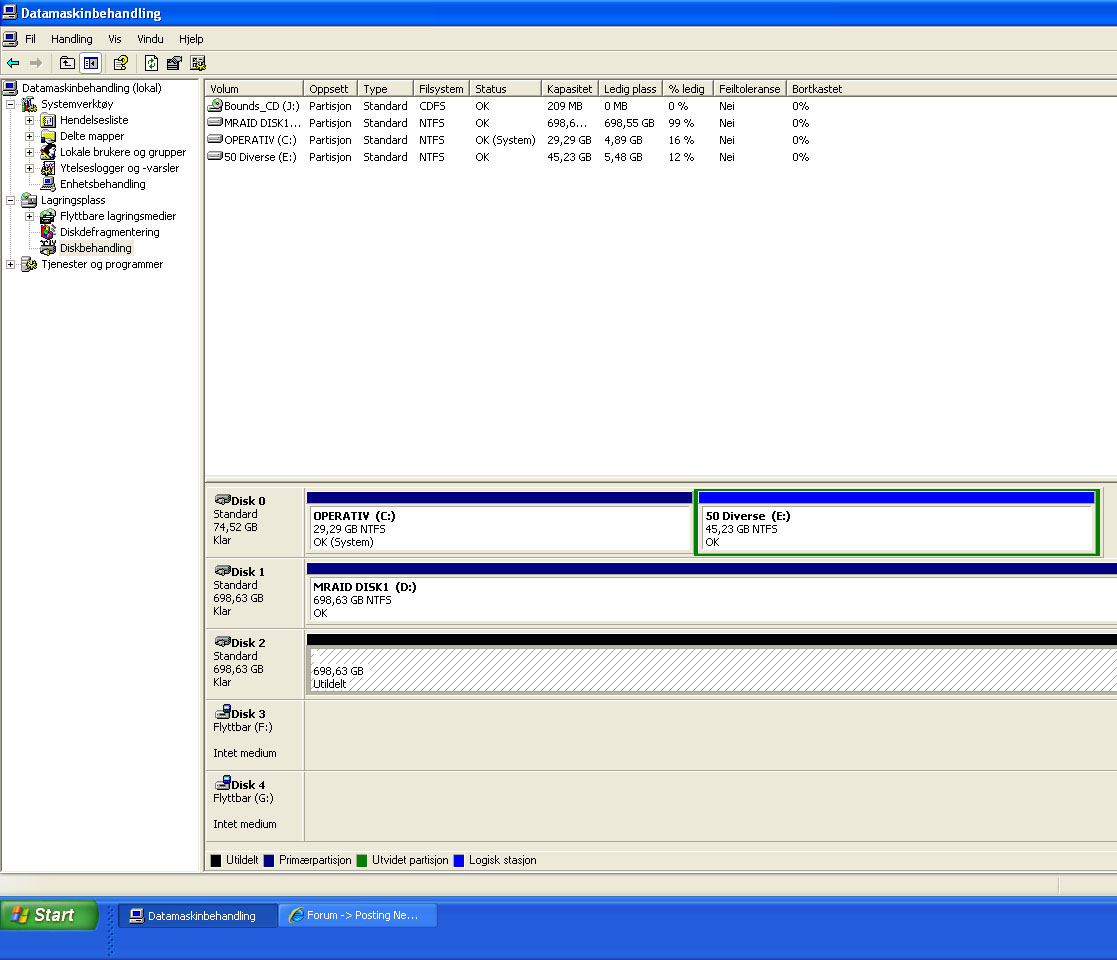

Jeg har "enabled RAID" i bios og etterpå trykka F10 og valgt de to diskene som "MIRROR" i "raid-kontrollern", så har jeg putta i CD'n som fulgte med hovedkortet sånn at driverne kunne innstaleres. Så gikk jeg inn på datamaskinbehandling og initialiserte og partisjonerte den ene disken.
Det jeg lurer på er om begge diskene skal initialiseres og partisjoneres når man kjører mirror RAID? Skal de også vises som to seperate harddisker i Min datamaskin når man kjører "mirror RAID"? Jeg hadde inntrykk av at kun en disk skulle vises, mens det ble lagret på 2?
Legger ved et bilde av nåværende status, skal jeg høyreklikke på Disk 2 og velge ny partisjon på den også? Eller blir automatisk alt kopiert over på den?

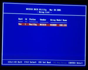

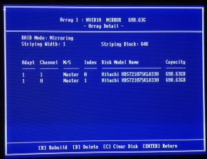

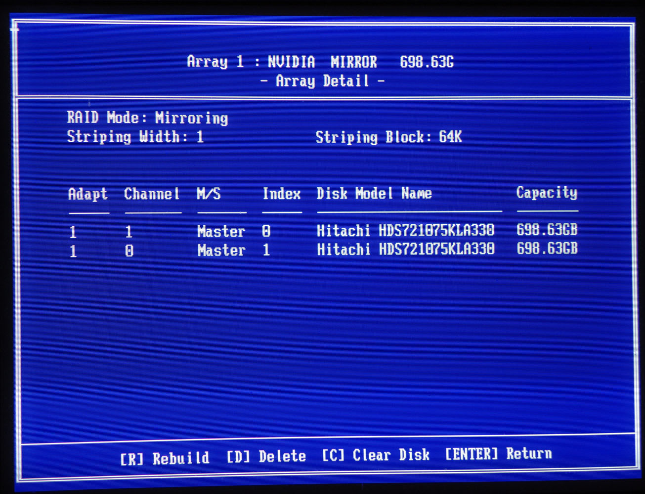

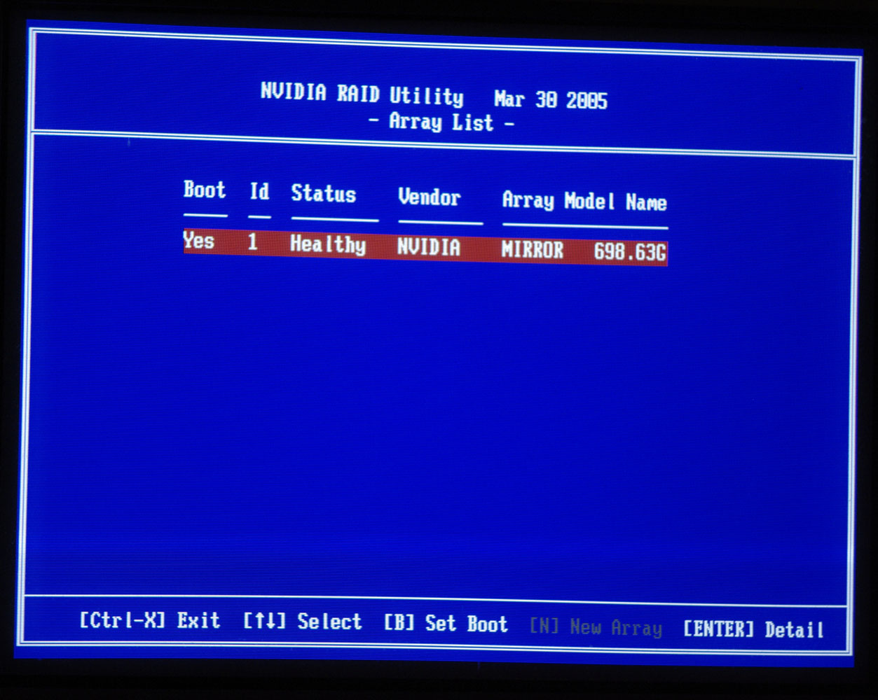

Hmm.. Tok noen bilder nå av hvordan det ser ut i "Nvidia RAID utility" som jeg går inn i ved å trykke F10 ved oppstart.
Kan ikke skjønne at disse instillingene er feil?

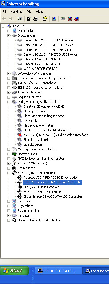

Jeg vet da faen hva som skjedde, prøvde å innstalere nye drivere fra NVIDIA da alt helvette brøt løs.
Først fikk jeg beskjed om at de gamle filene måtte avinnstaleres, så trykka jeg OK - og midt i prossesen kom en blåskjerm som sa at det var alvorlig skrivefeil. Jeg restarta og fikk samme blåskjerm når windows prøvde å starte.
Så prøvde jeg å restarte igjen og trykka F8 sånn at jeg kunne velge "Start windows med siste fungerende konfigurasjon" eller noe i den dur. Og hva skjer?

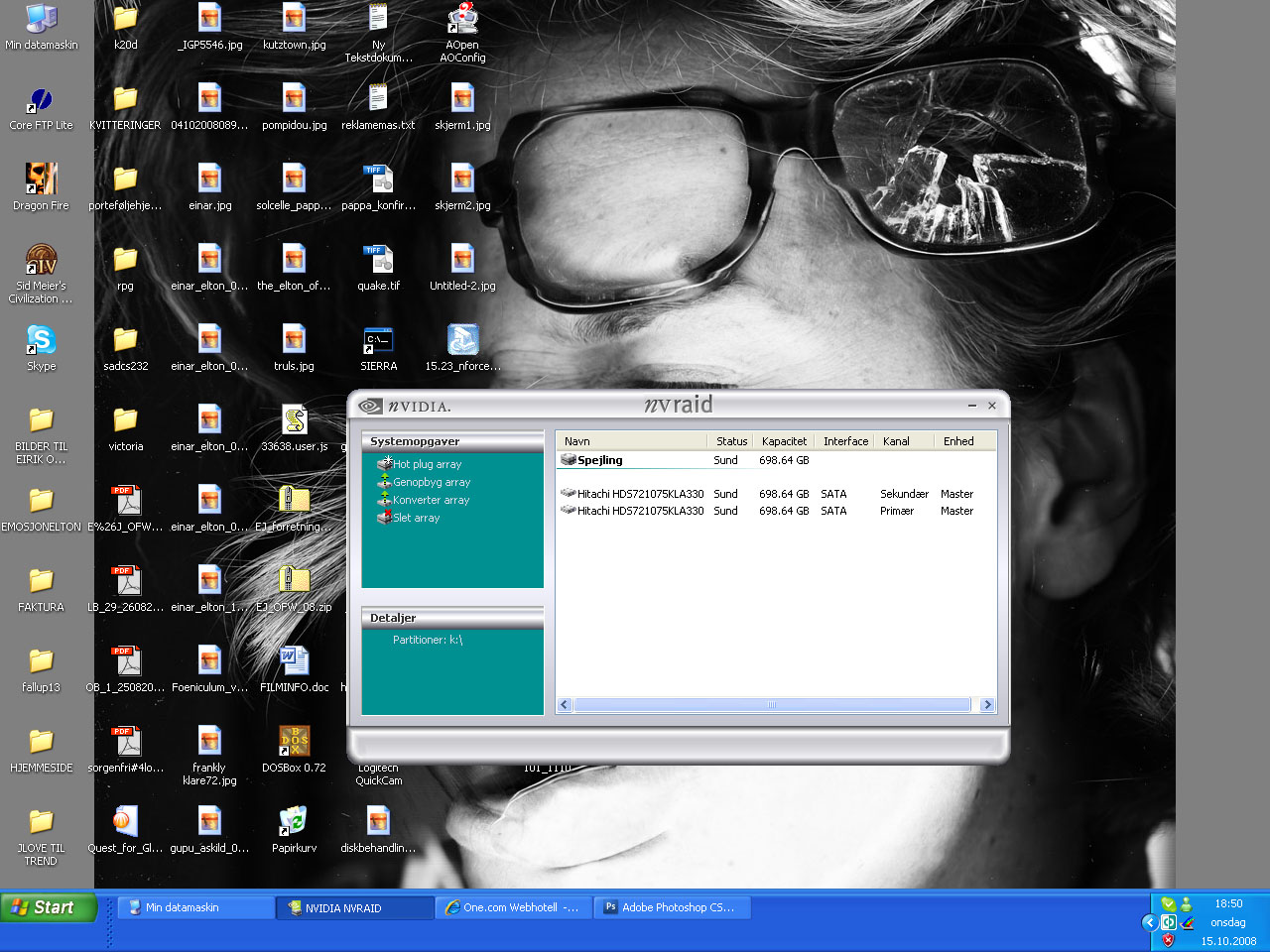

Når Windows starter popper dette lille vinduet opp. Ser nesten ut som om alt har fikset seg selv, og det selv om det virker for meg som om jeg har halveis innstalert nye og halveis gamle drivere for hovedkortet.
Vet ikke om jeg skal være lettet eller ikke.
Tror dere jeg kan stole på at dataene blir lagret på begge diskene nå? Det vises iallefall bare en disk i "Min datamaskin" nå.
