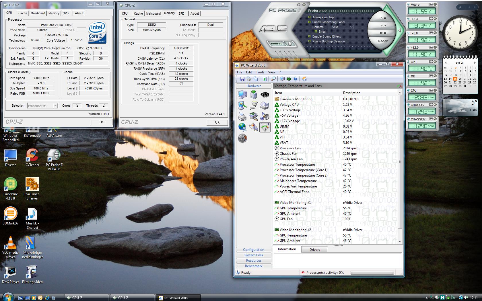

jollis Skrevet 15. oktober 2008 Skrevet 15. oktober 2008 (endret) Hallo. Har testet ut å klokke overnevnte prossesor. Har ett Asus P5N-E SLI Hovedkort. Er helt fersk når det gjelder klokking av cpu. Har stilt Bus speeden på 400 og kjører unlinked i Bios innstillingen. Får da en hatighet på 3600 MHz. Ser i CPU-Z at V Core, volten ligger på ca 1,55 V. Kjører V core, på auto i bios. Har vært i bios og prøvd og stille den manuelt ned. Satt den til 1,3125, men da booter ikke maskinen. Satt den også til 1,2 med samme resultat. Ser andre har Ganske høy Clock med lavere "v core strøm" har vel noe med at nyere prossesorer har 45 nm? Er det jeg som rett og slett ikke forstår prinnsippene her? (Er jo fersk med dette) Legger ved noen bilder her Tempen ligger på ca 40/41 grader Og stiger vel til rundt 50 grader under Crysis Med orginalkjøler. Er vel ikke alt for varmt? Hovedkortet har altid vært varmt Nå ca 42 grader uten loade. Uten noen merkbare problemer. Så jeg lurer på Er det riktig at prossesoren skal ha den spenningen den har nå? (Strømmen må jo opp for å få mer futt) Håper jeg slipper å få meldinger av typen "Slutt å klokke til du har lært mer" En må jo starte ett sted. Det verste som kan skje er vel att en må kjøpe ny prossesor eller hovedkort. Håper ikke det da. Vil være evig takknemmlig for svar. Endret 15. oktober 2008 av Jollis

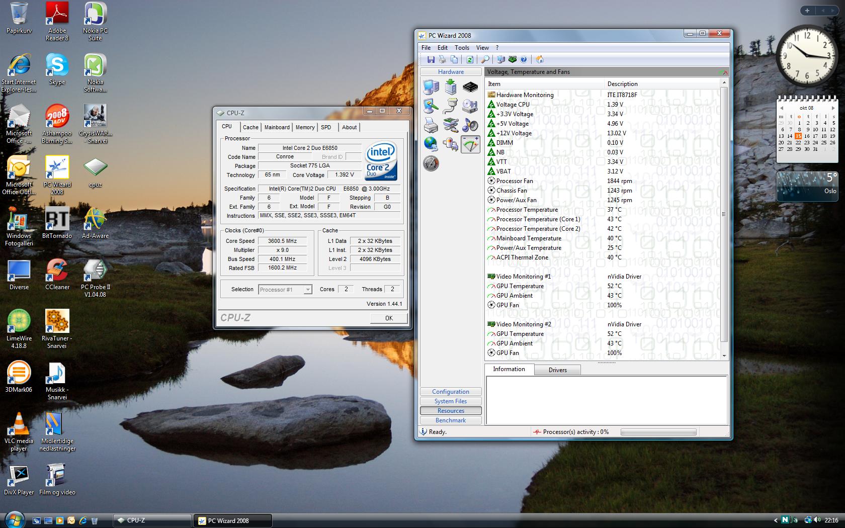

jollis Skrevet 15. oktober 2008 Forfatter Skrevet 15. oktober 2008 (endret) Har vært inne og stilt litt på volten Kjørte som sagt på auto. Men nå stilte jeg V core På ca 1,39 Og foreløpig virker det jo greit. Skal teste litt etterpå i Crysis og 3 D 06. Nå ligger tempen på 36 grader Idle. Bilde Edit = Har stilt volte i Bios på 1,41625. CPU-Z viser ca 1,42.. Kjører stabilt nå. Må nok lese og fikkle lit mer før jeg kan gå videre med å klokke.. Men oppnådde jo det jeg ville. Fikk det lille ekstra i ytelse slik at for eksempel Crysis kan spilles på maks (Enthusiast) Så da er jeg vel fornøyd Tempen stiger etter Crysis til ca 46 grader, og det er vel greit. Ligger nå på 37 grader i idle. En lærer jo litt etterhvert. Selv om jeg skjønner at 3,6 ikke er allverdens clock, så er det jo opp 20 % Så skal ikke klage. Har ikke gjort noe med rammen. er ikke sikker på at det er så mye å hente der?? Endret 7. februar 2010 av J-Olav
