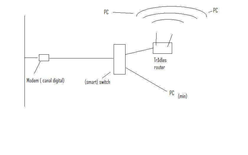

Flotte greier med all inputen! Men før jeg bestemmer meg om router; er det noen som har input over hvilken Smart Switch jeg bør kjøpe? Tanken er at det skal se slik ut:
Ganske simpelt oppsett.
Kan godt være jeg kobler meg direkte til routeren i stedet, alt etter hva som takler mine nettbehov best, men skal uansett ha en smart switch til andre formål også. Kom med innspill! :)
