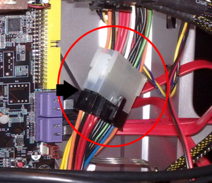

Happy25 Skrevet 11. oktober 2008 Skrevet 11. oktober 2008 (endret) Skjønner dessverre ikke helt hva du mener her. Finner ikke noen flere kontakter på skjermkortet i alle fall. på baksiden av skjermkortet eller blir jeg bare lurt av bildet? legger også merke til at 24pins adaptret (kabelforlenger) mellom psu og hovedkort ikke er helt innplugget. Endret 11. oktober 2008 av Happy2

Happy25 Skrevet 11. oktober 2008 Skrevet 11. oktober 2008 (endret) Vel, på skjermkortet er det to steder ledninger kan gå fra som jeg vet om. De svære greiene på enden og et sted på undersiden hvor en svart, gul og rød går bortover mot skjermkortvifta. Uten at jeg kan se helt nøyaktig hvor denne ender. Skal skjermkortvifta bestandig bevege seg når PC-en starter? ja. Den som er svart, gul, og rød er strømmen til vifta, den er ok. men skjekk den store kontakten som henger under skjermkortet. den er litt løs på det siste bildet du lastet opp. (Klem dem sammen) (har ingen ting med skjermkortet og gjøre, men kan føre til at det ikke får strøm) Endret 11. oktober 2008 av Happy2
Autokrator Skrevet 11. oktober 2008 Forfatter Skrevet 11. oktober 2008 Ja, gjorde det. Ingen forandring, men takk for forslaget i alle fall.
