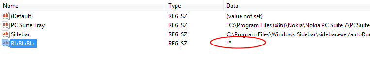

Syar-2003 Skrevet 8. oktober 2008 Skrevet 8. oktober 2008 (endret) Det skjer stort sett grunnet en blank run entry (data value)i registerets run seksjon. Sjekk med regedit under : HKEY_LOCAL_MACHINE\SOFTWARE\Microsoft\Windows\CurrentVersion\Run og HKEY_CURRENT_USER\Software\Microsoft\Windows\CurrentVersion\Run Look carefully at each value in the right-hand pane. If the value's data is blank, contains only single quotation marks, or otherwise appears to be corrupted, delete the value. Repeat the process for the other key, then restart your system to verify that the problem Explorer window does not appear at start-up. http://www.pcmag.com/article2/0,2817,1401312,00.asp Endret 8. oktober 2008 av syar2003

paba Skrevet 9. oktober 2008 Forfatter Skrevet 9. oktober 2008 Under: HKEY_CURRENT_USER\Software\Microsoft\ Windows\CurrentVersion\Run står det (standard) Skal jeg fjerne dette?
Syar-2003 Skrevet 9. oktober 2008 Skrevet 9. oktober 2008 Foreslår at du leser artikkelen på pcmag.com nøye - én gang til. Se vedlagt bilde (finn feilen). Quote - If the value's data is blank, contains only single quotation marks, or otherwise appears to be corrupted, delete the string.
Syar-2003 Skrevet 9. oktober 2008 Skrevet 9. oktober 2008 Under: HKEY_CURRENT_USER\Software\Microsoft\ Windows\CurrentVersion\Run står det (standard) Skal jeg fjerne dette? Nei du skal ikke fjerne den. Den er string key = (Standard) med Data Value = (data ikke satt) Dvs ikke en korrupt string.
