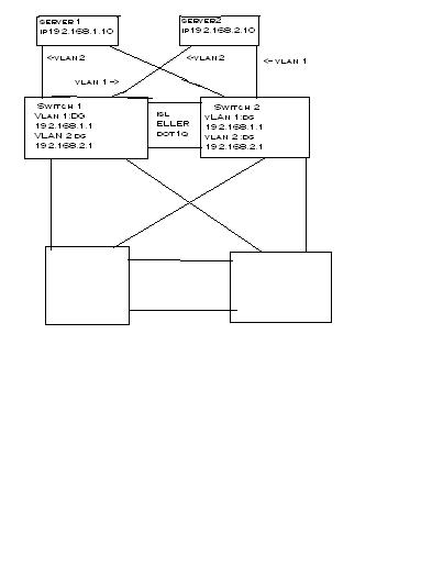

Knopfix Skrevet 22. oktober 2008 Skrevet 22. oktober 2008 Ønsker å oppnå redundanse slik at dersom en av switchene skulle gå istykker vil trafikken fortsette på igjenværende switch. Her ttor jeg du roter, knopfix, ettersom det er ikke svitsjene som skal ha redundansen Her motsier du deg selv. Med vedlagt tegning vil du kunne få redundans på både servere og switcher. Sett switch 1 med høyest standby prioritet for VLAN 1 og switch 2 med høyest Standby prioritet for VLAN 2.Da vil trafikken lastbalanseres med VLAN 1 på switch 1 og VLAN 2 på switch 2.Går en av switchene ned vil den lede trafikk for begge VLAN. Jeg innrømmer at jeg er usikker på konfigen av nettverkskortene på serverene men den burde ikke være umulig siden du allerede har fått til en virituell IP adresse mellom de to NICene. Du vil ikke få duplikat adresse på Default gateway da bare en switch sender trafikk for samme VLAN via den virituelle adressen.Først når den virituelle adressen som er default gateway går ned på switchen med høyest prioritet vil linken på den med lavest prioritet begynne å lede trafikk via den samme virituelle adressen.
