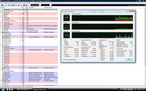

snippsat Skrevet 5. oktober 2008 Skrevet 5. oktober 2008 (endret) har prøv å få sikkerhets modus opp 10 ganger nå!skjer ikke noe med f8 Ja hva er det du driver med. Du slår pcen helt av. Du trykker på power knappen etter en ca 3-4 sekunder startet du og trykke F8. Ja vi får gå videre har du satt opp process exploere. Kan du dobbelklikke på prosessen som bruker mest cpu kraft gå til threads la den jobbe for må symbols laste inn. Etter stund dobbelklikker på den prosess som bruker mest og går inn i stack. Et skjembilde. Endret 5. oktober 2008 av SNIPPSAT

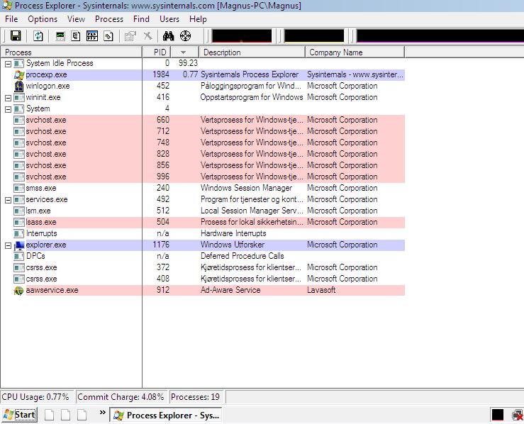

Reapet Skrevet 5. oktober 2008 Forfatter Skrevet 5. oktober 2008 ok! men det hjal ikke med f8 uanset hvor mye jeg prøvde! søkte på nette de sa at hvis du har usb-tatastu må du i biosen å slå på noe!? men så slo jeg den av med å holde power(på knappen) nede til den slo seg av og starta da kom det opp de 5 alternativene! her er screenshote!
snippsat Skrevet 5. oktober 2008 Skrevet 5. oktober 2008 Ja der ser det bra ut. Lag en ny bruker konto i sikkerhetmodus logg deg på den og se om det er det samme cpuforbruk. Da er ikke hardware som lager noe krøll. Ja da får vi gå videre i process explorer.

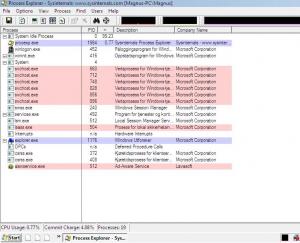

Reapet Skrevet 5. oktober 2008 Forfatter Skrevet 5. oktober 2008 (endret) her er den process explorer som ble laget i sikkerhetsmodus: men vista har ikke sån administrator konto som xp! måtte logge in på min egen i sikkerhetsmodus også litt tipping så tror jeg det er kansje har brukt en USB enhet for å få inn internett ? nei det er det jeg ikke har! har innebygd i pcen! Dessuten bruker jeg Tp/nettverks kabel. Endret 5. oktober 2008 av Reapet
snippsat Skrevet 5. oktober 2008 Skrevet 5. oktober 2008 (endret) Ok det er samme problem på by bruker. Det jeg ikke liker er det er flere prossere som bruker mye av cpu. Start på scvhost som bruker 34% pid 868 Du har satt opp process explorer som jeg har postet før. Her er skjermbildet jeg vil ha. Services-threads-stack eksp jeg har bruk svchost pid 1084 Stack for prosessen som bruker mest. Kunne du lagd en ny comofix logg så hadde det vært fint. Dette var et litt virent problem du hadde. Endret 5. oktober 2008 av SNIPPSAT

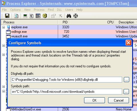

snippsat Skrevet 5. oktober 2008 Skrevet 5. oktober 2008 (endret) Du må innstalere windbg som linket før. Under option i process explorer skal dettte stå som linket før Endret 5. oktober 2008 av SNIPPSAT
Reapet Skrevet 6. oktober 2008 Forfatter Skrevet 6. oktober 2008 har gjort det! men ingen ting sjer! det samme kommer opp feilmeling! som du ser på bilde i Innlegg #26
Reapet Skrevet 7. oktober 2008 Forfatter Skrevet 7. oktober 2008 har gjort det!men ingen ting sjer! det samme kommer opp feilmeling! som du ser på bilde i Innlegg #26 hva skal jeg gjøre da?
snippsat Skrevet 7. oktober 2008 Skrevet 7. oktober 2008 (endret) Jeg skjønner ikke at du ikke får satt opp process explorer. Du har vel innstalert windbg? Du har denne. http://technet.microsoft.com/en-us/sysinte...s/bb963902.aspx Når du starter i sikkerhetmodus er cpu forbruk bra. Da kan du bruke autorun til og ta bort ting som starter opp og se om problemet blir borte. Dette er måte og prøve og finne ut av det. Kunne du postet en combofix logg og en hijackthis logg. Så skal jeg se litt på dem igjen. Det jeg ikke skjønner etter at du tok systemgjennoppretting ble ikke avg borte. Viss systemgjennoppretting virket skulle den vært borte. Nå fjernert vi den manuelt men det hjalp ikke. Endret 7. oktober 2008 av SNIPPSAT
