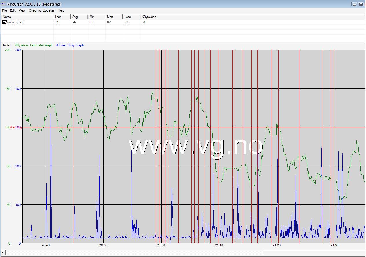

GSM Skrevet 1. oktober 2008 Skrevet 1. oktober 2008 Hei! har den siste tiden hatt store problemer med ustabil linje fra ventelo. Har ADSL2+ 20 000/1000. Sliter med svært variende hastighet på linjen, og linjen detter ofte ut når pingtiden er høy. Har kjørt Ping Graph noen dager og pinget VG.no, og kan se at det er store variasjoner i løpet av dagen på stabiliteten på linjen. Problemet er størst om kvelden, fra kl 00:12 til 00:17 i går datt adsl linken ut 5 ganger.... med linjehastighet varierende mellom ca 20kBs og ca 200kBs. Mellom kl 05:00 og 07:00 lå linjen stabil på ca 500kBs, med peaks oppunder 1,0MBs i noen minutter, for å nå utover dagen gå gradvis nedover til rundt 200kBs og bli liggende der, med nedkobling av adsl link med gjevne mellomrom.. Har hatt disse problemene så godt som siden jeg gikk over til ventelo.... Kan dette være nok til å få si opp et abbonement med bindingstid? de leverer jo tross alt ikke det jeg betaler for... Jeg bør i det MINSTE kunne forvente en stabil bredbåndslink som ikke detter ut... Noen andre som har eller har hatt liknende problemer? Har det originale Inteno modemet som fulgte med abbonementet.. Jensen ruteren har jeg kastet dit peppern gror og skiftet ut med Cisco.

GSM Skrevet 2. oktober 2008 Forfatter Skrevet 2. oktober 2008 (endret) - Prøvd uten splitter? - Prøvd å ringe dem? - Hva er linjeavstanden? Siden du har 20Mbit så er du på dem sine linjer, jeg ville ringt og hørt om de kan få tunet linjen din. Kanskje du må ned en Mbit eller to for å få stabilisert den. - Har ingen splitter, har ikke fast telefon. - Sist jeg ringte hørte jeg meg gjennom 5-6!! kjipe ventemusikk sanger, 20-30 min uten at noen svarte - Hvis du mener linjeavstand fra huset til nermeste Ventelo (router?) så er det ca 2 km. Har prøvd å la pcen stå koblet direkte i modemet med samme resultat. I går startet problemene ca kl 9 på kvelden.. (er endel brudd før dette også da) Endret 2. oktober 2008 av GSM

Glenn Skrevet 2. oktober 2008 Skrevet 2. oktober 2008 VG.no er ikke en god kilde å pinge mot, siden den har så høy trafikk. Jeg får ofte høy ping mot VG. Ping heller mot en IP i Ventelos nett eller www.uio.no.
