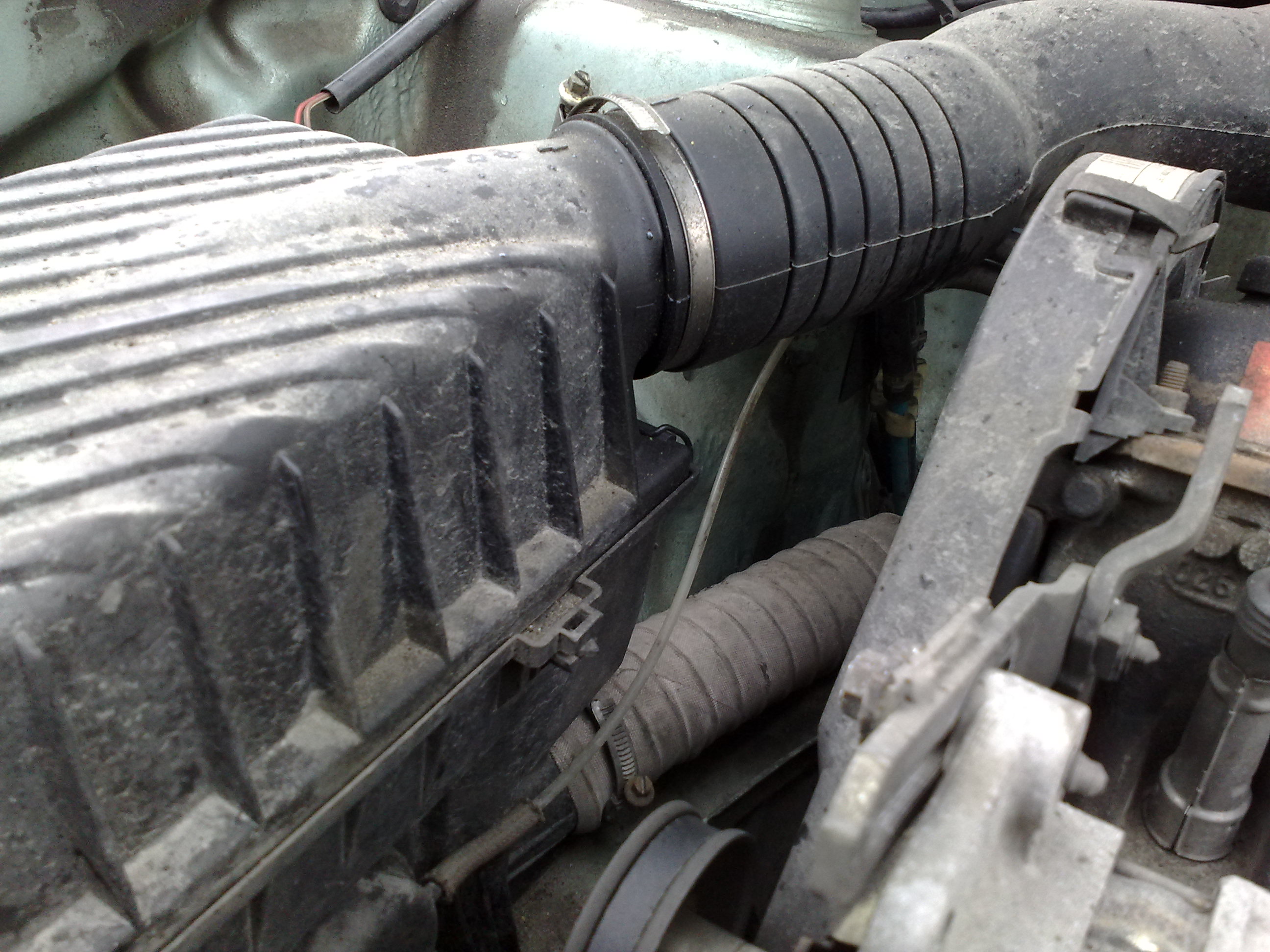

BigJaffa Skrevet 29. september 2008 Skrevet 29. september 2008 Trenger litt hjelp her. Når eg ser på den boksen som er der no så er det to røyr som kommer ut i fra den, det eine ser ut til å gå rett på motorne med eit metal deksel rundt. Den andre går inn i motoren. Det eg lurer på er kva skal eg gjere med det først røyret som eg skreiv om? Kan det bare ligge der uten noko filter på? Det er det kvite som ligger underst når du ser på bilde eg snakker om.
BigJaffa Skrevet 30. september 2008 Forfatter Skrevet 30. september 2008 Takk for eit lite hjelpsomt svar. Eg har eit sportsfilter med universalfeste liggende som eg kunne tenke meg å bruke. Så vist noko andre veit, hjelp meg.
olemsand Skrevet 30. september 2008 Skrevet 30. september 2008 Den nedre slangen er sannsynligvis slangen luftfilteret suger inn lufta gjennom, dersom luftfilter kassa ikke har en slik i forkant. Lufta bilen suger inn kommer fra utsida, den henter lufta ute for at den skall være kald. denne lufta går inn i luftfilterboksen, å så inn i motoren. Somsakt, Bilen henter lufta utenfor for å få kald temperatur på lufta, viss du moterer sportsfilter på bilen vill den kun trekke luft inn fra under panseret, her under kan det bli voldsomt varmt, noe som gjør att all lufta bilen får inn i innsuget er varm. Dette gjør bilen daugere når den er varm, dvs. sportsfilter er noe unødvendig lureri på de fleste biler. Du vill få en "tøffere" lyd med sportsfilter, men du vill miste efferkt hver gang bilen blir varm. Om dette er merkbart er jeg usikker på. Men tilbake til det du lurte på. Du bare monterer luftfilteret på øvre slange, som går inn til motoren. Nedre slange river du bort. Anbefaler deg å la den ligge, slik at du kan sette bilen samen igjen når du er lei av sportsfilteret. Hilsen Bilmekaniker.
BigJaffa Skrevet 30. september 2008 Forfatter Skrevet 30. september 2008 (endret) Den nedre slangen er sannsynligvis slangen luftfilteret suger inn lufta gjennom, dersom luftfilter kassa ikke har en slik i forkant. Lufta bilen suger inn kommer fra utsida, den henter lufta ute for at den skall være kald. denne lufta går inn i luftfilterboksen, å så inn i motoren. Somsakt, Bilen henter lufta utenfor for å få kald temperatur på lufta, viss du moterer sportsfilter på bilen vill den kun trekke luft inn fra under panseret, her under kan det bli voldsomt varmt, noe som gjør att all lufta bilen får inn i innsuget er varm. Dette gjør bilen daugere når den er varm, dvs. sportsfilter er noe unødvendig lureri på de fleste biler. Du vill få en "tøffere" lyd med sportsfilter, men du vill miste efferkt hver gang bilen blir varm. Om dette er merkbart er jeg usikker på. Men tilbake til det du lurte på. Du bare monterer luftfilteret på øvre slange, som går inn til motoren. Nedre slange river du bort. Anbefaler deg å la den ligge, slik at du kan sette bilen samen igjen når du er lei av sportsfilteret. Hilsen Bilmekaniker. Takker for hjelpen. EDIT: Etter litt google søking fant eg ut kva det kvite røyrte er til. Må bare finne eit lengre røyr. Endret 30. september 2008 av BigJaffa
