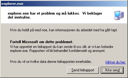

Når jeg høyreklikker med musa på en fil, samme hva det er; tekstfil eller video så skjer det samme hver gang. Noen meny kommer ikke frem og jeg får feilmelding:
Hvorfor? Noen som kan hjelpe?
Har WIndows XP Pro

Har du prøvd å starte opp i sikkerhetsmodus?
Prøv å restarte og trykk / hold F8 til du får opp valgmuligheten.
Om det fungerer her så kan du jo prøve å avinstalere program til du treffer synderen (er som regel noe som har lagt seg til via context menu, dvs høyreklikk, og kan være medieprogrammer (vlc, mediamonkey, itunes, etc) antivirus , defragmenteringsprogrammer , etc.)
Systemgjennoprettning kan også ha noe for seg.

Takk for svar! Har funnet synderen nå, det var Norton 360. Når den var avinstallert så funka høyreklikk som før. Noen tips til hvordan jeg skal ordne dette?
