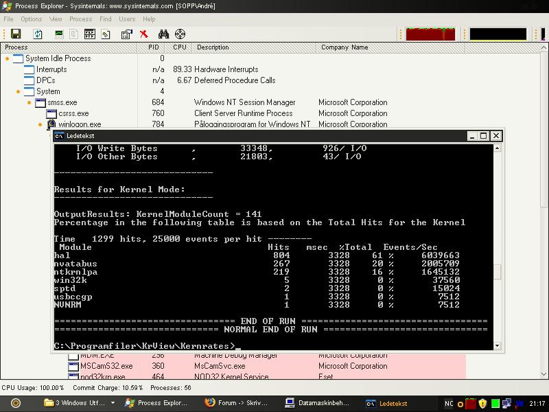

Maskinen bruker ligger nesten konstant på 100% cpu bruk, og alt går jævlig sakte. Iflg. process explorer er dette ca. 80-90% hardware interrupts, 5-10% deferred procedure calls og resten er jeg så heldig å disponere.
Det er ikke PIO/DMA, jeg har heller ikke noen ata komponenter tilkoblet.
Legger ved process explorer/kernrates skjermdump.
