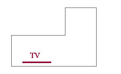

Har lagt med et bilde av rommet. Anlegget blir nok mest brukt til Film og Spill men også en del musikk. Når det kommer til musikk smak så er det et problem ettersom jeg ikke har noen og hører på alt fra fjortis trance til Heavy og Death Metal. Men hvis det har veldig mye og si hva jeg hører mest på så blir det nok pop rock (for øyeblikket ihvertfall) Skulle gjerne stukket innom en lyd butikk men bor i en by der til og med hi-fi klubben måtte legge ned så da er det bare elkjøp og ekspert igjen og stoler verken på produkter eller personal der.
Hvor stort er rommet?
Har det noe å si for deg om det er gulvstående høyttalere eller stativhøyttalere?
Er ca 4.5m kort på kort lengden atmed tven og ca 7.5m langs den lengste veggen. Hadde foretrukket gulvtående i front ihvertfall men er ikke så viktig hvis det går ut over kvalitet på lyden.
EDIT: hvis det er totalt areal du er ute etter så er det 50m2
