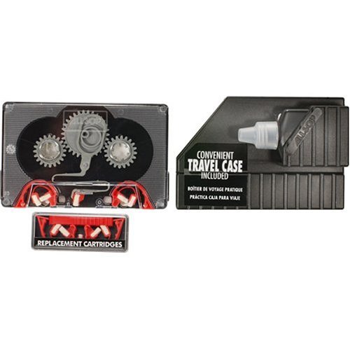

Mr.M Skrevet 26. september 2008 Skrevet 26. september 2008 ok, da er det nok ikke det. Ville bare lansere mulige/umulige årsaker, -var en fyr her inne en gang, som fortalte han fikk 10C grader dropp i temp. etter å ha snudd vifta riktig veien. Men trenger jeg eget utstyr for å rense av for mye kjølepasta, fungerer det ikke bare om jeg bruker en ren klut og tørker forsiktig av ? Iallefall ikke bra å bruke kluter eller tørkepapir som legger igjen fibertråder. Anbefales derimot å bruke kaffe-filter (de "loer" ikke). Når det gjelder rensevæske (hvis man ikke har "original" CPU-rens tilgjenglig), er det mye forskjellige "kjerringråd" om hva man kan bruke i stedet. Alt i fra negllakk-fjerner, rødsprit, lynol, tynner, etc. Sjøl foretrekker/anbefaler jeg rensevæesken som følger med i såkallte kassett-rengjøring eller Floppy-rengjørings Kit. Den inneholder 100% ren Isopropyl. Er du heldig har du vel en onkel eller noen i slekta som har en liggende. (er vel noen bensinstasjoner som kan ha og) Eksempel;
