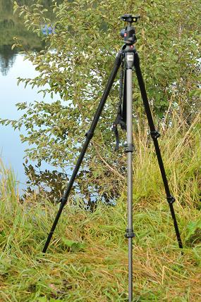

arela Skrevet 19. september 2008 Skrevet 19. september 2008 (endret) Gå for karbonstativ. Har bruktmitt nye Bogen/Manfrotto 055MF3 noen dager nå, og er kjempefornøyd. Eneste ulempen kan være at det er 3-delt, ikke 4-delt. For meg har ikke dett vært problematisk. Har et Velbon MAXI***, og det fortoner seg som rene huskestativet i forhold til det nye. (Har Velbon stengt hjemmesida si, får den ikke opp for å sjekke) Ellers er det mye bra, og sikkert mye av det er laget i Kina, selv om det kan stå noe annet på det! edit - chris300 kom meg i forkjøpet legger til bildet Endret 19. september 2008 av arela

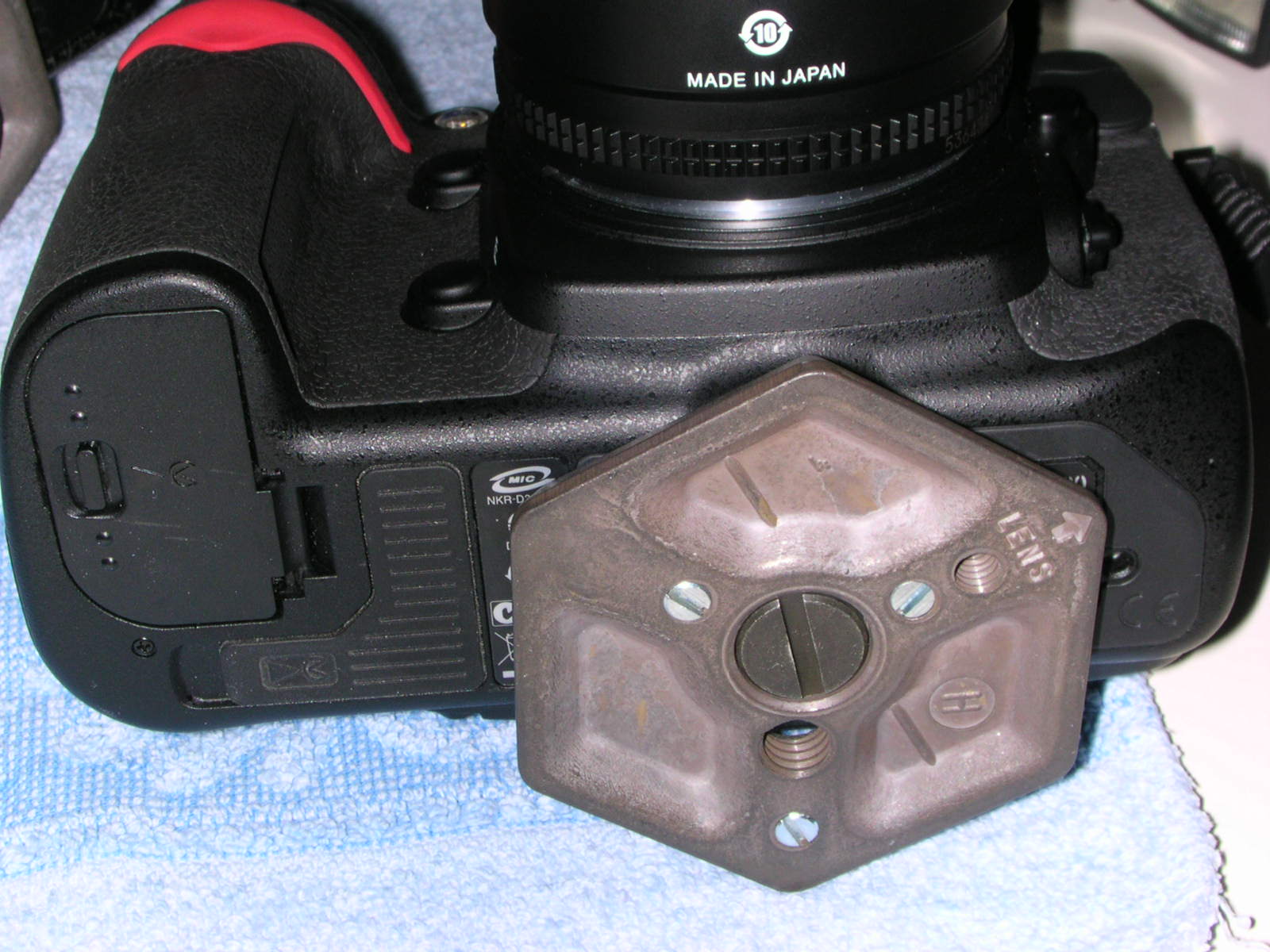

arela Skrevet 23. september 2008 Skrevet 23. september 2008 Vekta den kan belastes med, avhenger både av størrelse og konstruksjon. De 6-kant platene var større enn jeg trodde. Det er utrolig stødig selv om jeg henger kameraet på skrå nedover (iallefall med normale objektiv).
Linken Skrevet 23. september 2008 Forfatter Skrevet 23. september 2008 (endret) Vekta den kan belastes med, avhenger både av størrelse og konstruksjon. De 6-kant platene var større enn jeg trodde.Det er utrolig stødig selv om jeg henger kameraet på skrå nedover (iallefall med normale objektiv). Ja, den så ganske stor ut. Holder kanskje med en av de mindre platene. Hvordan fungerer stativet/ kulehodet til makro? Endret 23. september 2008 av Linken
arela Skrevet 23. september 2008 Skrevet 23. september 2008 (endret) Synes det er smått med mål på platene, så jeg vet ikke om de er så mye mindre. Hvordan fungerer stativet/ kulehodet til makro? Meget bra skulle jeg til å si, men har egentlig ikke prøvd annet enn på stua :-). Du kan ta ut senterstanga og sette den horisontalt. Med 2 føtter helt utdratt og 1 helt inn, kommer du nå meget lavt. Som sagt så har jeg bare prøvd dette i "kontrolerte omgivelser", men man må vel henge på litt vekt (jeg bruker sekken/veska). edit - bildet lagt til (ser ut til at pilen peker feil vei Endret 23. september 2008 av arela
