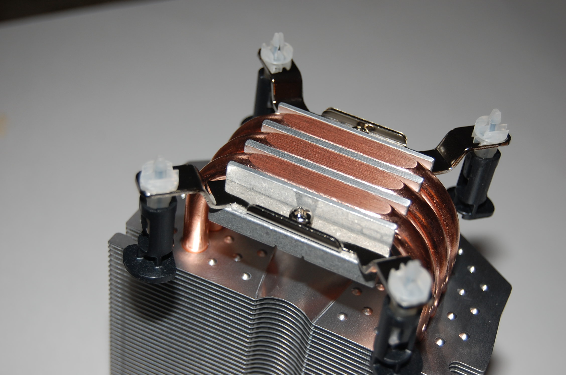

Jackvo Skrevet 18. september 2008 Skrevet 18. september 2008 Hei. Jeg har akkurat kjøpt meg en http://www.komplett.no/k/ki.aspx?sku=320110 ... Og er det sånn at jeg absolutt må fjerne ALL innmaten for og få installert det? Hovedkortet må ut og alt, bare for og få feste Eller finnes det en enklere type feste-metode for Asus P5N-D 775 Socket? PS: Hvis hovedkort lyset ikke lyser, hva er feil? Litt smånervøs når jeg ikke så noe grønt lys Takker og bukker for ALL hjelp:D

Jackvo Skrevet 18. september 2008 Forfatter Skrevet 18. september 2008 (endret) pushpin greier? Er det en mulighet? Endret 18. september 2008 av Jackvo
Syar-2003 Skrevet 18. september 2008 Skrevet 18. september 2008 pushpin greier? Er det en mulighet? Ja , med en annen kjøler.
Jackvo Skrevet 18. september 2008 Forfatter Skrevet 18. september 2008 pushpin greier? Er det en mulighet? Ja , med en annen kjøler. FUCK
Syar-2003 Skrevet 18. september 2008 Skrevet 18. september 2008 Det er lov å gjøre litt research selv på produktet man kjøper. Å ta ut hovedkort for å montere tunge cpu kjølere som i visse tilfeller trenger forsterkning iform av brakett på baksiden er intet nytt fenomen. How to install: http://www.zalman.co.kr/Eng/product/Produc...tup.asp?Idx=161

-Tommy Skrevet 18. september 2008 Skrevet 18. september 2008 Jeg hadde seriøst aldri tørt og festet de push pin greiene uten å ta ut hovedkortet for å få noe støtte på baksiden. HK bøyer seg flere cm nedover.
Syar-2003 Skrevet 18. september 2008 Skrevet 18. september 2008 (endret) CNPS9500 AT Installation. http://www.overclockersonline.net/index.ph...=406&pnum=4 PushPin prinsipp på socket 775 som på OCZ Vendetta 2 Endret 18. september 2008 av syar2003

Syar-2003 Skrevet 18. september 2008 Skrevet 18. september 2008 Du trenger ikke bruke noe makt ved å installere en slik kjøler du har kjøpt. Å ta det ut er ikke vanskelig , det er kun å plugge ut kabler og skru ut ni skruer. Deretter løfte det forsiktig opp fra motsatt lang ende fra der I/O bakplata er. Sette det tilbake igjen i på samme måte du tok det ut , bare husk å ikke skru til alle skruene før alt er sentrert , og ikke skru de hardere enn akkurat til der skruen butter i kortet. CNPS kjøleren monterer du som vist fra zalman og med å trekke til de to skruene vekselvis helt til det bunner. Dytte push pin kjølere på plass med hovedkortet i kassa derimot med stor makt kan skape svikt og er man skikkelig uheldig kan f.eks PCB baner ryke. Dessuten har flere fått push-pin kjølerene sine montert skjevt og høye temperaturer eller ikke startende cpu som resultat.
