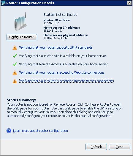

Har nettopp fått installert fiber Internett gjennom vår lokale ISP, sklbb.no som er en underleverandør av Lyse/Altibox og med hjemmesentral av merke Telsey.
Det eneste skuffende nå er at vi ikke får til remote access til vår Windows Home Server.
Er det noen som har erfaringer med WHS og Lyse/Altibox internett?
Når vi kjører "Router Setup" under Remote Access menyen støter vi på tre varsler om feil:
- Verifying that your router supports the UPnP standards
- Verifying that your router is accepting Web site connections
- Verifying that your router is accepting Remote Access connections
Med den tidligere ISPen, Telenor ADSL, kunne vi logge inn på routeren og konfigurere/åpne routeren for slik trafikk. Dette får vi ikke til nå, fordi vi får ikke utgitt brukernavn og passord. Det eneste mulige(som jeg ser) er å åpne TCP porter gjennom internettportalen til ISP, dette har jeg gjort for port 80, 443, 4125, uten hell.
Setter stor pris på om noen har innspill eller føler for å hjelpe, da kundeservice/support ikke hadde noe spesielt nyttig å komme med.. :)
Mvh
Morten

Slik jeg har forstått det er det routeren i lyseboksen som ikke er av høyeste kvalitet. Det du bør gjøre er å ringe supporten og be de sette lyseboksen opp som en switch, så setter du opp en router før den igjen, som du da kobler din switch, eller maskinene i. Da er det den routeren som skal konfigureres, og så lenge den har støtte for det som skal støttes så burde det ikke være noe problem.
Din hjemmesentral(telsey) er sannsynligvis av typen CPL4.(med antenner)
Da kan du selv logge inn på hjemmesiden til din leverandør og endre på oppsettet da det er integrert med din leverandør sin nettside.
Etter siste update (ihvertfall på Lyse) så har du tilgang til absolut alt du trenger+mer.
Du kan også ringe ISP'en din og be de sette den i Bridged-modus som Dobain tenker på.
Men da "må" du bruke din egen router og wifi på hjemmesentralen blir naturligvis skrudd av
Håper dette hjelper litt:)
