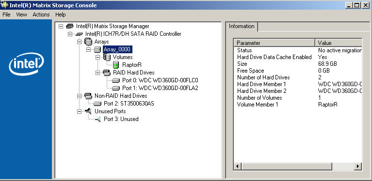

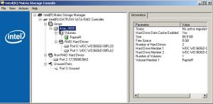

johome Skrevet 2. desember 2008 Forfatter Skrevet 2. desember 2008 Jeg tror at jeg fant ut av det. Var nok litt stresset da jeg installerte. BIOS var i IDE modus. Etter at jeg satte BIOS til RAID gikk det greit. Gjorde ellers ingen forandringer da jeg installerte. I BIOS hadde jeg 3 valg : IDE , RAID eller AHCI. Hva er AHCI ? Synes nå at det uansett var litt merkelig at Windows ikke ville boote da den var i IDE modus. Lastet ned Intel Matrix Storage Console , som denne gangen ..........lot seg installere (det gjorde den jo den ikke før) : Når jeg trykker actions > create RAID volume kommer denne meldingen : Det er vel naturlig , siden jeg kun har 1 disk. --Var det sp1 eller sp2 den plate du hadde? Det er SP2. Når det gjelder image av C disken , så har jeg ved hjelp av Paragon Drive Backup Express tatt en sikkerhetskopi til min eksterne HDD.
