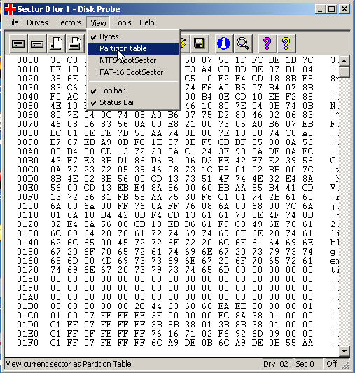

Da har jeg fått orden på MBR og Recovery Console :
1 :Det nyttet ikke å bare trykke Enter...
2 : Her er den nye partisjonstabellen for sektor 0. Er det her MBR skal befinne seg ?

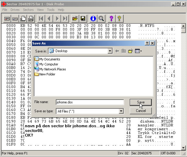

Start diskprobe.exe og lese sector 0.
deretter se videre:
Du lagrer den johome.dod hvor du vil. Men du skal deretter kopiere i din C:.
På samme plass som du finner din boot.ini file.

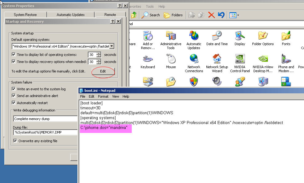

Deretter skal du åpne din boot.ini for redigering.
Du skal lage en ny linje, slik
C:\johome.dos="Mandriva"
Lagre og restarte.

12 :Du lagrer den johome.dod hvor du vil. Men du skal deretter kopiere i din C:.
Lagre og restarte.
Vi får ta feilmeldninger etter hvert.

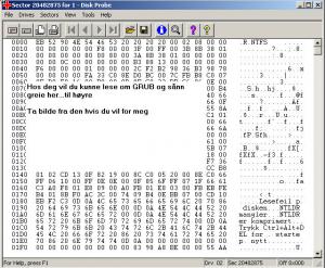

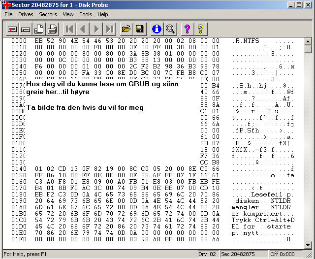

Husker at du nevnte noe med at vi skulle fikse dette ved hjelp av en textfil...

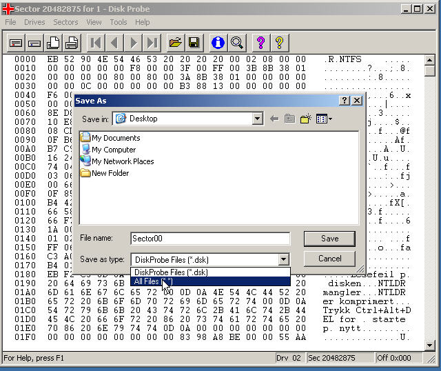

Har nå gjort følgende :
1 :Laster opp flere bilder fordi det er avvik med tall fra dine og mine...
2 :
3 : Sector + alle tall
4 : OBS: Sector 63...
5 :
Bilde 4 :'' NTLDR is missing'' gir meg kalde føtter. Den meldingen har jeg fått med den bærbare.
Da kom jeg ikke inn i Windows ...
Kan jeg reboote nå ?
Endret av johome
Hehe, du er nok på feil plass med diskprobe.
Men boot.ini er nok riktig---så det er OK.
Du har installert recovery console, det hadde ikke tatt med i min file.
Om du rebooter nå, vil du ikke åpnå noe annet enn at du vil se 3 linjer
windows xp professional
windows recovery console
mandriva
Det du leser der om ntldr is missing er slik det skal være. Det er bootsector for din xp partition. Hvis den finner ikke ntldr file i din C:\ partition ----så får du denne meldningen opp på skjermen.----så er alt i orden med det og.

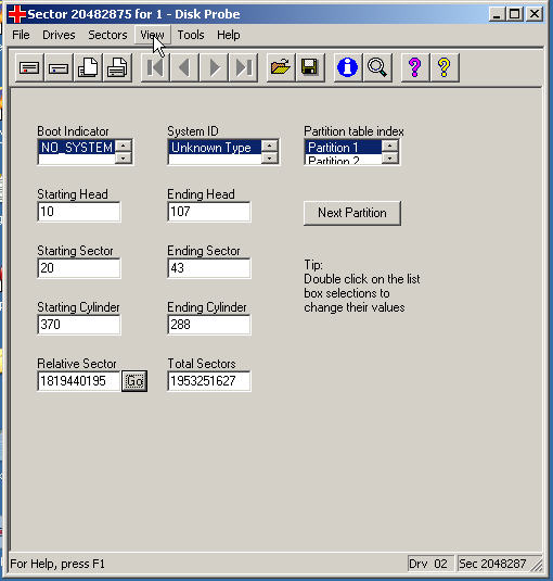

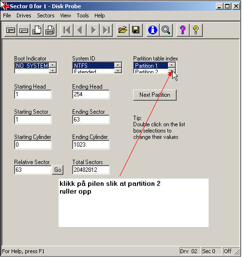

Så tilbake til diskprobe:
Åpne diskprobe slik du ellers bruker, og lese sector 0
Deretter se på bildene
edit: teksten i rød er unødvendig etter jeg redigerte opprinelig post.

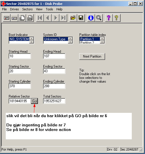

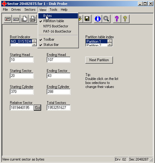

(Deretter se på bilde nr 1 og klikk på det valget jeg viser der.
ikke se på bilde nr 2
Se på bilde nr 3. Bruke pil slik at partition 2 ruller opp.
Se på bilde 5. Dobbelt klikk på partition 2. Da skal relative sectors forandre seg.
Se på bilde 6. her klikk på GO
Se deretter fra bilde 8 og videre.)

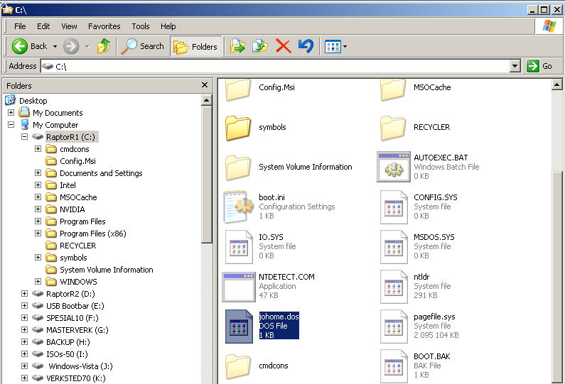

kan du kontrollere det johome.dos filen din i C: ?
er det slik hos deg?
Åpne den med diskprobe slik at vi ser den.
Endret av wiberos
Jeg hadde nok glemt å kopiere filen til C :
Har gjort det nå, og da kommer jeg inn i Mandriva :
1 :
2 :
3 : Her må jeg bruke piltaster for å komme inn i Mandriva
4 : Da dukker dette opp. Blir litt omstendig , men ok.
