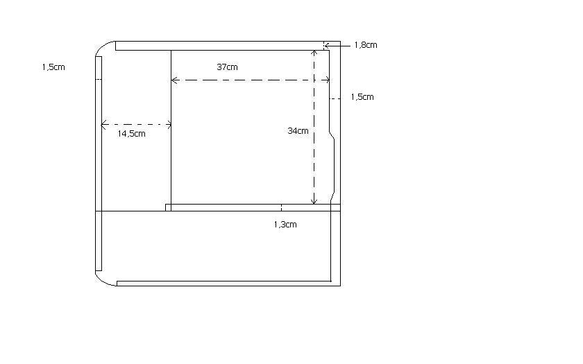

Fruen mener at den godt kan være litt større, men ha den tykkelsen på "rammen" som den siste. Bare sånn får å være vanskelig :p
Hei.
Kan godt lage det største vinduet større, men det er bare 30mm til kanten på døra slik det er tegnet nå.
Vet ikke hvor mye jeg har å gå på for at du skal få på døren.
Det står ikke noe om det på spesifikasjonene til produsenten.
Hadde vært fint om du kan undersøke det!!
Også hvor gulvet ned til rommet nederst på kabinettet treffer på døren..
Veldig dumt vist du får døren og så tar festene bak borti..
Så jeg trenger lysåpningen på kabinettet ditt målt fra toppen:
Tykkelse fra toppen til åpning/Lysåpning til gulv/Fra gulv til underkant
kabinett.
Da vet jeg hva som blir maks åpning til vinduet.
Vist du vil ha mulighet for å bruke vinduet som dør trenger jeg
16mm innover som en kant, som du ser på tegningen for støtte til døren og for å få feste til magnetene..
Dette fungerer utmerket og jeg bruker det på alle kabinetter jeg bygger :dribble:
Vet ikke om jeg forsto helt va du spurte etter, men jeg prøver:
Avstanden fra døren inn til 5 1/4" bayene er 3cm.
De minste målene kan være litt unøyaktige, så jeg har lagt til en liten feilmargin.
MVH
dePt
Hei.
Den største vinduet er 340mm i diameter så ut i fra tegningen din
er det ikke mulig å lage vinduet større uten at du må kappe av litt
av nederste gulvet på 13mm.
Siden det gulvet går jamnt med sidedøren må du fjerne 4mm av gulvet langsetter ved større vindu.
Du har også en slags nettingåpning nederst som det kansje ikke er så smart å fjerne.
Men det går an å gjøre om slik at det kan være vindu der også.
Nettingen må nok bli, siden luften fra radiatorene må få slippe ut. Vil helst ikke kappe i gulvet, så da får det heller være som det er. Str. er helt perfekt i mine øyne uansett :)
Du kan heller gå ned til 330mm på det største, så er vi sikker på at det går inn :)
Endret av dePt

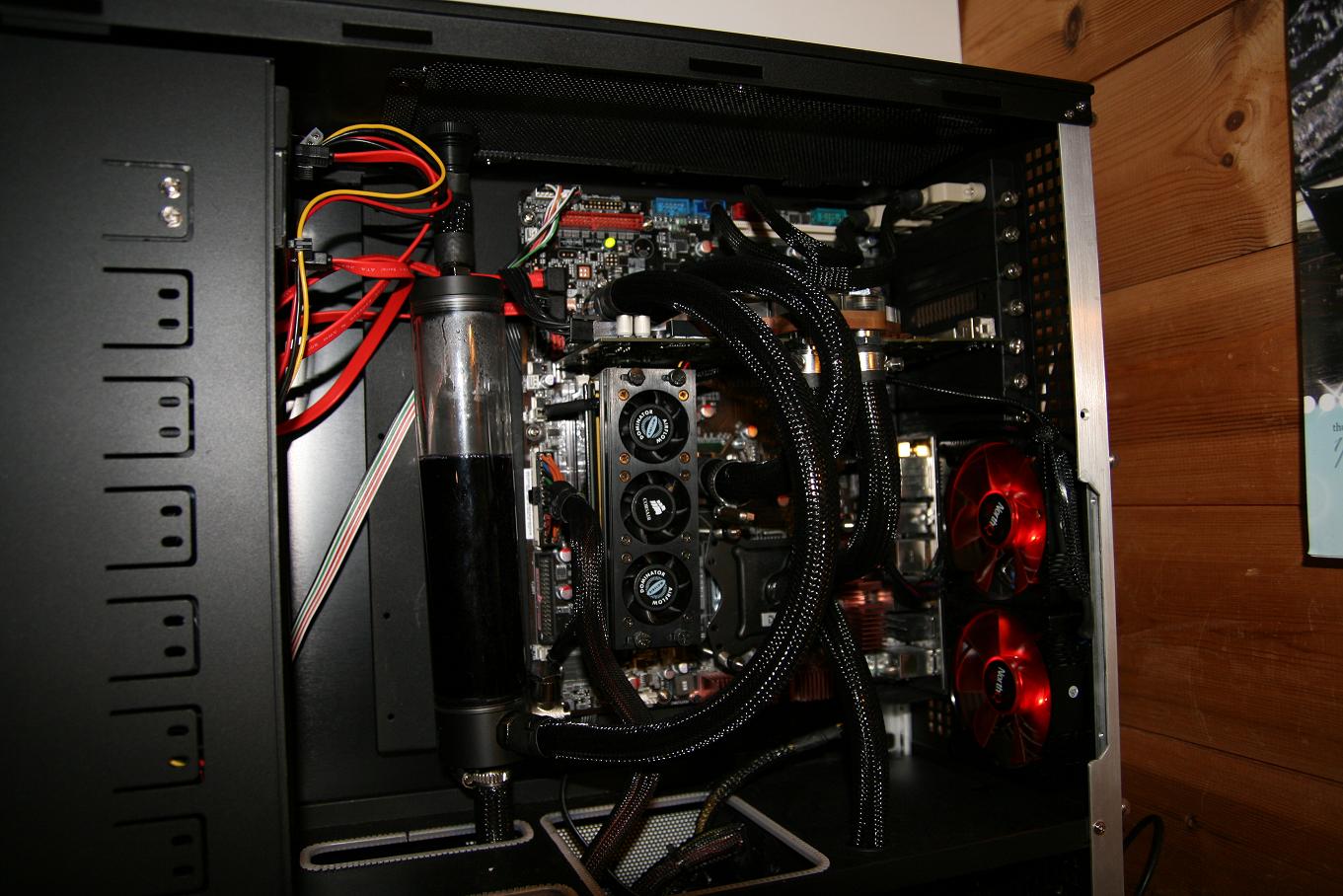

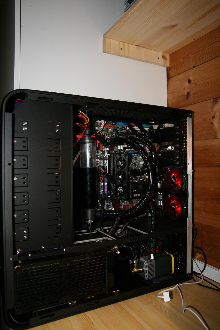

Den lever! :) Kommer bilder til kvelden. Må få rydda litt både i og rundt PC'en. Er fortsatt endel luft i systemet hører jeg, men pumpa driver det hele med god flow.
Jeg anser ikke blokker, radiatorer o.l. som komponenter :tease:
Elektriske komponenter derimot :love:
Du tok deg bryet med å kjøle sb også altså?
Og du har "montert" 4(?) nye USB-porter, på et hovedkort som allerede har 6? Hehe, slo meg faktisk med en gang, merkelig nok. Jo flere - jo bedre.
Ble rent og pent det der =)
Sorte s-ata kabler hadde vært "prikken over i-en".
I tillegg burde du hatt lenger power/reset-ledning, men dette er muligens ikke bare-bare å skaffe. Evt. kan du bare sette på døren igjen, så ser ingen det uansett :D
Endret av 2bb1
Fant ikke posen med kablene til PSU'en, så det ble en forlenger med mange rare farger. Skal sleve powerledningen etter jeg har forlenget den. Orket ikke ta det i denne omgang.
Takker 2bb1. Sorte satakabler, evt sleve de også skal bli. Kun for din skyld :love: Trenger ekstra USB porter faktisk. Bruker faktisk hele 7 :p
Endret av dePt
Ahh, ja det er flott at det meste benytter seg av USB nå til dags! =)
Litt sleeving hadde gjort seg, ja.
Du kan jo faktisk montere power/resett-knappen oppe på kabinettet? Kjøpe noen stilfulle knapper fra www.whatever.xxx, og på den måten trenger ikke kabelen være mer enn noen cm lange. Det hadde blitt råkewlt! Synes til tider det kan være travelt å bøye seg de 15 ekstra centimetrene fra toppen av kabinettet og ned til på-knappen :tease:
Edit: Hva med helt fremme med fronten, til høyre for "Silverstone"-logoen? Men da må du finne noen knapper som matcher naturligvis.
Endret av 2bb1
