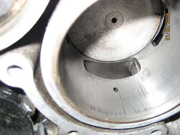

Jeg vurderer å kjøpe en evinrude 40 hk 94' mod. Han sier at termostaten ikke åpnet, at det var derfor det ble riper i sylinderen. Men at han har byttet Termostat, impeller og toppakning nå.
Har det mye og si, eller er det bare en baggatell?
Hvis det har noe å si går det ann å fikse det?
Her er et bilde
Hvordan er tilstanden på stempelringene? Er ripene grove? Blir det for lite tetning mellom sylinder og stempel kan smøringen brenne opp og skaden bli større.

Om du er kyndig og har kunnskap og maskineri til å reparere det "den dagen den ryker" og prisen er så lav at det da blir billigere enn en frisk motor. Så er det vel ok prismessig.
1)Om det er små nok striper, så de kan hones bort. Så er det rimeligst.
2)Om man må bore + hone, så koster det.
Tørr ikke si hvor mye.
Ved 1) Så om det ikke trengs overdimensjon av stempel og ringer. Blir det rimeligere. Men nytt stempel og ringer ved overdimensjon. Så hvertfall 1500.- ekstra.
Ved 2) Så blir det automatisk overdimensjon.
++ alle nødvendige pakninger som trengs.

Takk for utfyllende svar! jeg har snakket med han igjen nå og han sier at det holder å skifte stempelring og bone den. Han påstår at motoren skal gå bra etter det, men man kan vel aldri vite med en så gammel motor!?

Er han så motorkyndig at han kan si det er nok å hone og skifte ringer...
Ville ikke tatt det svaret for gitt.
Om sylinderen blir fikset som scenario 1) eller 2) som jeg nevner lenger opp. Så har du motor lenge, Men prisen du betaler for motoren må være veldig lav.

Bor på sørlandet, så det er litt langt unna. Vet ikke hvor god han er med motorer men det virker som han kan en del. Skal ikke kjøpe bare motor. Han skulle ha 30tusen for båten og motoren. Båten er en 15 fot i god stand, så det er et kupp, Det eneste jeg var skeptisk til var motoren. Men har liksom et budskjett på 40tusen så om jeg får fiksa motoren og alt til under det så er det det som hadde vært fint.
Vel nå er det ikke mange kronene å sende blokk + veiv + råder + stempler til Tr.heim om de skulle få reparere den da, så det bør ikke by på problemer.
