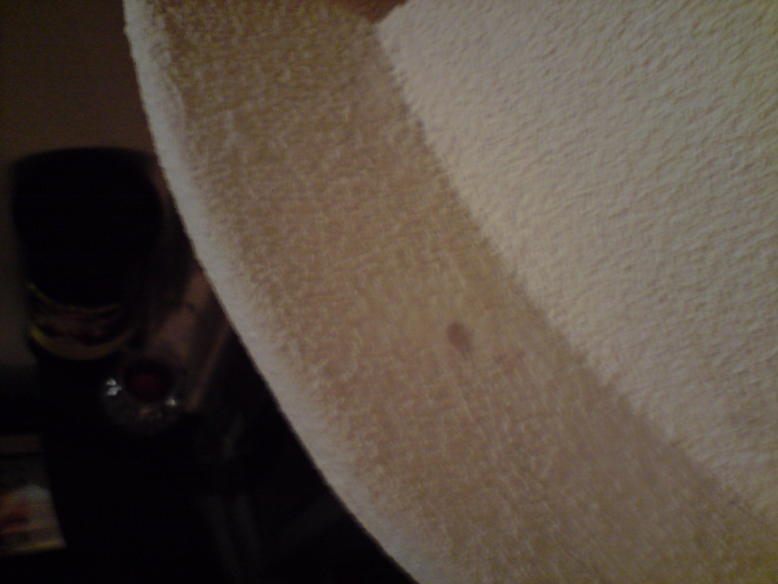

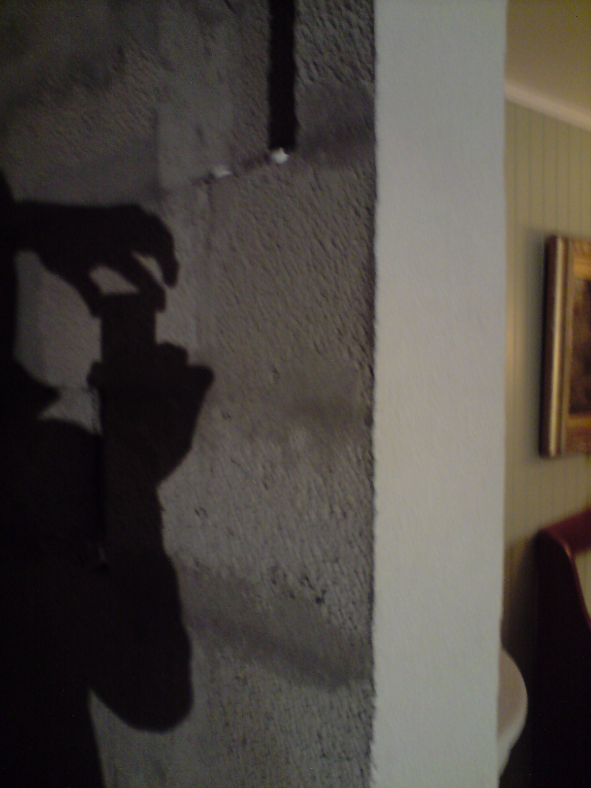

Legger med noen bilder tatt i dårlig lys med mobiltelefon, men det viser omtrent strukturen man får.
Måten vi la det på var ved å blande ut hey-di med vann, og så ta en diger hampekost(nesten som en sopelime) og "splæsja" det på. Funket helt utmerket :)
Heydi hvit påføres med gresskost, med mindre det er "bar" leca. Da ville jeg pussa den igjen først. Uansett heydi hvit er jo fin oppå uansett og veldigholdbar da fargen er sementbasert.
