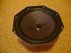

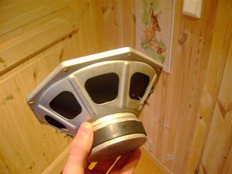

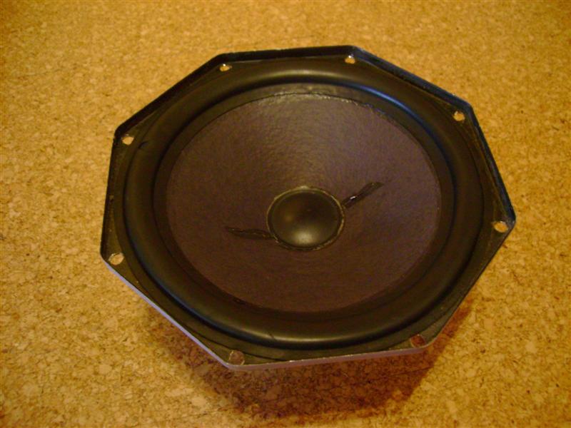

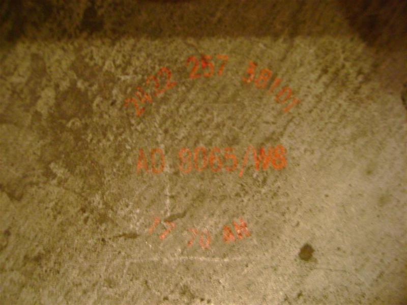

handyandy93 Skrevet 7. september 2008 Skrevet 7. september 2008 Hei, alle som vil hjelpe meg=) Jeg har tenkt meg å bygge en subwoofer, men er helt nybegynner med dette Det som skal være det spesielle med denne er at siden jeg allerede har en til musikk, skal denne bygges inn i stolen min, og vil nok tilnærmet aldri bli brukt til musikk, da det vil bli slitsomt, men til å spille med :!: Jeg tenkte på å kjøpe en stol med innebygget sub, men det går jo ikke, fordi den skal jo være ved pulten min. Så, til spørsmålene: De innvendige målene vi bli 51cm x 54cm x 22cm, som jeg regnet ut at ville bli omtrent 60 liter, er det en grei størrelse og form? Hva slags materiale bør den bygges av? Har hørt oe om MDF-plater, hva er det for noe, og bør jeg bygge den av det? Fremgangsmåte? Bør jeg tette den så den er helt lufttett? Bør den være lukket eller ha wooferhull? Forsterker, jeg har et ganske stramt budsjett, fins det noe billig og bra? Og, hvor kan jeg kjøpe dem? Har leita over alt føler jeg, men finner ikke noe sted å kjøpe den på nett Høyttaler, hvor bør den plasseres? Hvilken størrelse bør jeg gå for? Jeg har fått en av en venn, men jeg vet ikke hva slags merke eller modell den er, har heller ingen spesifikasjoner for den, bare at den er 8" (Den det er bilder av på bunn) Kan jeg bruke den, eller bør jeg rett og slett bare invistere i en ny? All hjelp settes stor pris på Tror det står: 2422 257 38101 A0 8065/W8 17 70 AH Sier det noen noe? xD
k-orm Skrevet 7. september 2008 Skrevet 7. september 2008 Et bass/mellomtone-element fra Philips muligens. Det står mest sansynlig AD 8065/W8. Egner seg dårlig til subwoofer da slaglengden er liten. Den vil spille bass, men vil ikke gå spesielt dypt. Siden det ikke finnes(?) noen Thiel/Small data på høytalerelementet, er det best å bygge en lukket kasse. 40 liter kansje ? Men du kan ikke spille særlig høyt. MDF= Medium Density Fiberboard, sponplate der "sponene" er mye finere og liminnholdet høyere en i tradisjonell sponplate. Det går greit å bygge kasse av vanlig sponplate (min. 18mm tykkelse). Når det gjelder forsterker har Ljudia en billig en: Zachry DSW-150. 70W i 8Ohm og 120W i 4Ohm
