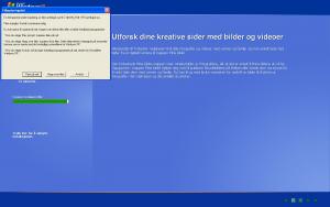

Jeg har en 2 år gammel fujitsu siemens xi1546. I det siste har den begynt å bli treg, så nå skal jeg formatere den. Når jeg starter formateringa på vanlig måte kommer denne feilmeldinga opp.post-98459-1220474863_thumb.jpg
Hvis jeg da trykke "hopp over" kommer det en feilmelding om at noe kan gå galt. Når jeg fortsetter og dataen restarter på vanlig måte, kommer det opp at den samme filen mangler og jeg kan bare trykke restart maskinen. Da skjer det samme igjen :ermm: . Trykker jeg hopp over kommer bare den samme feil meldinga opp igjen.

Prøv å hopp over den aktuelle filen. Jeg finner ingen info på den filen når jeg googler. Så prøv å hoppe over og se om den var for viktig. Ellers kan det hende at windows xp SP3 inneholder akkurat den filen/en løsning.

Edit: Hvis jeg trykker på hopp over kommer bare den samme meldingen opp igjen.
