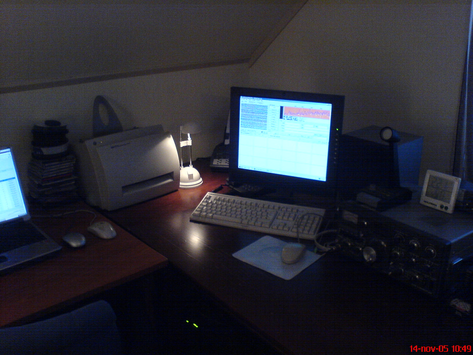

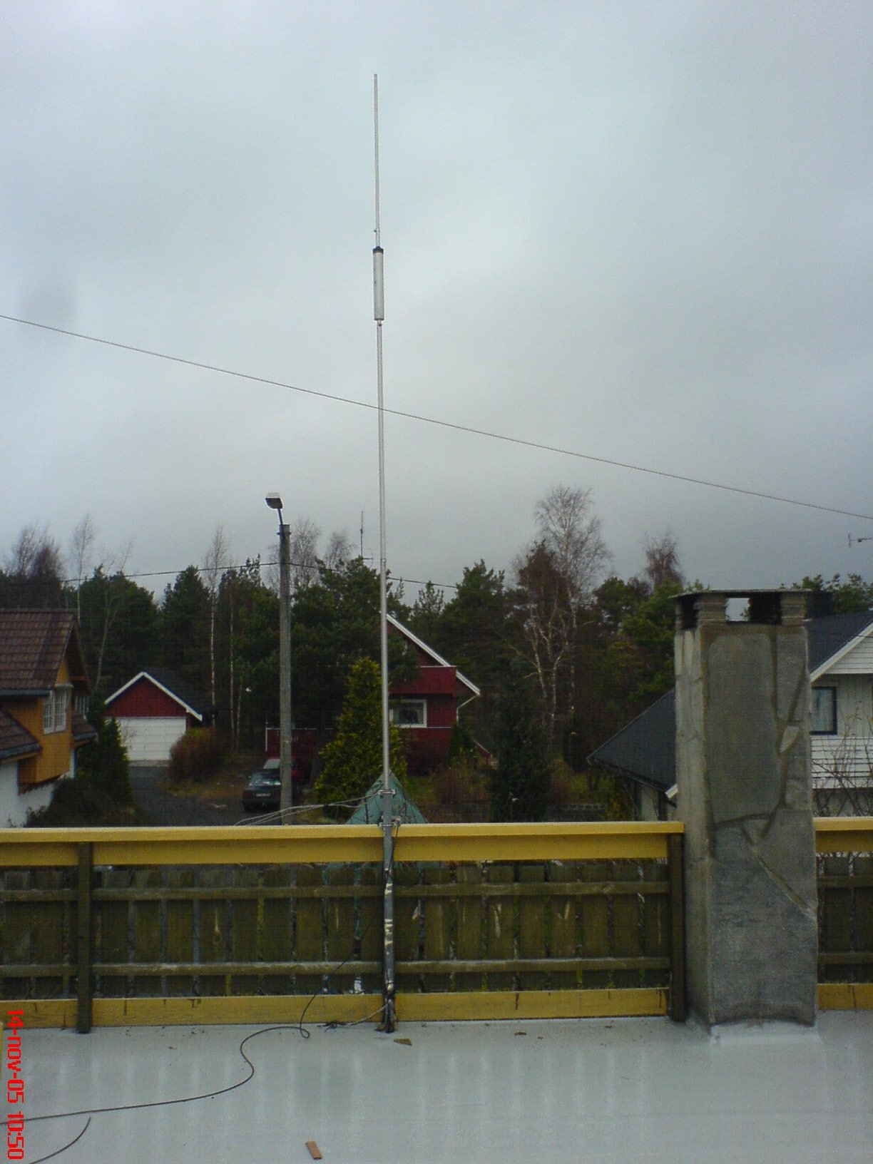

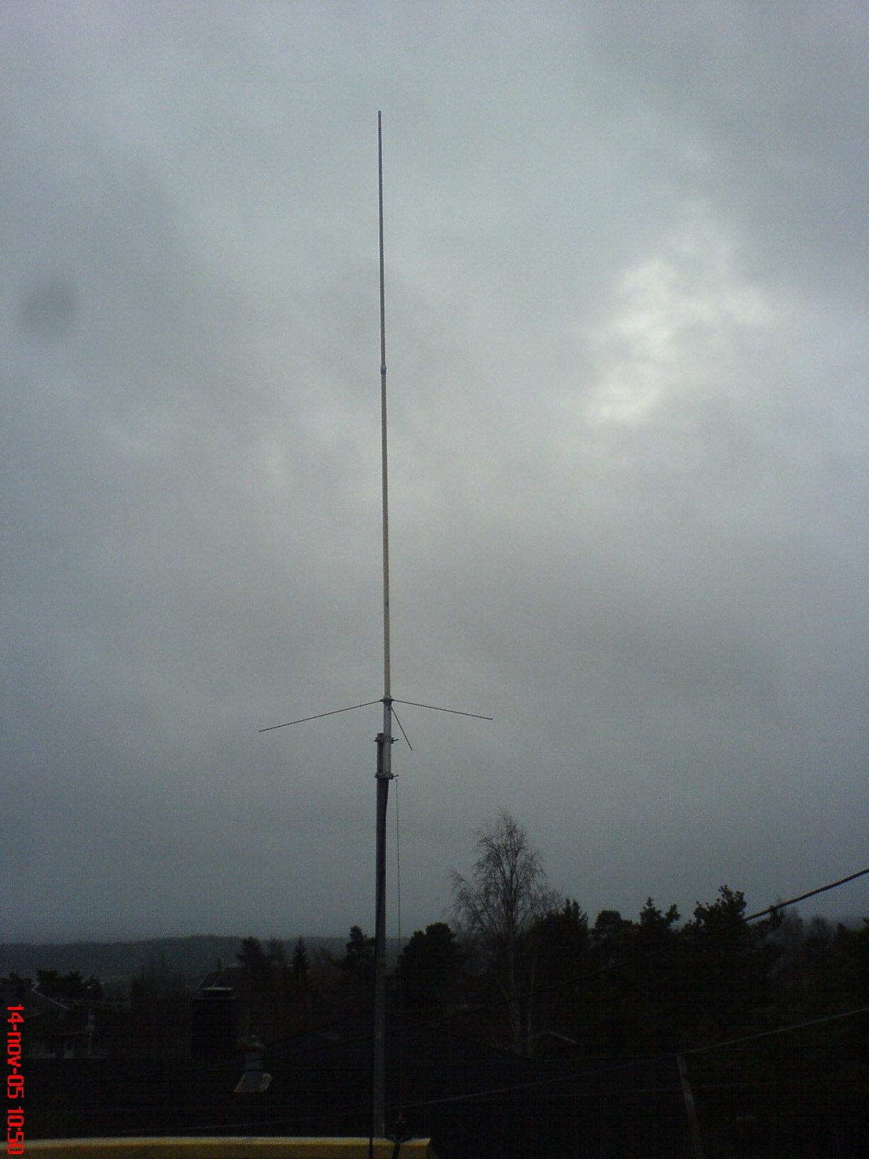

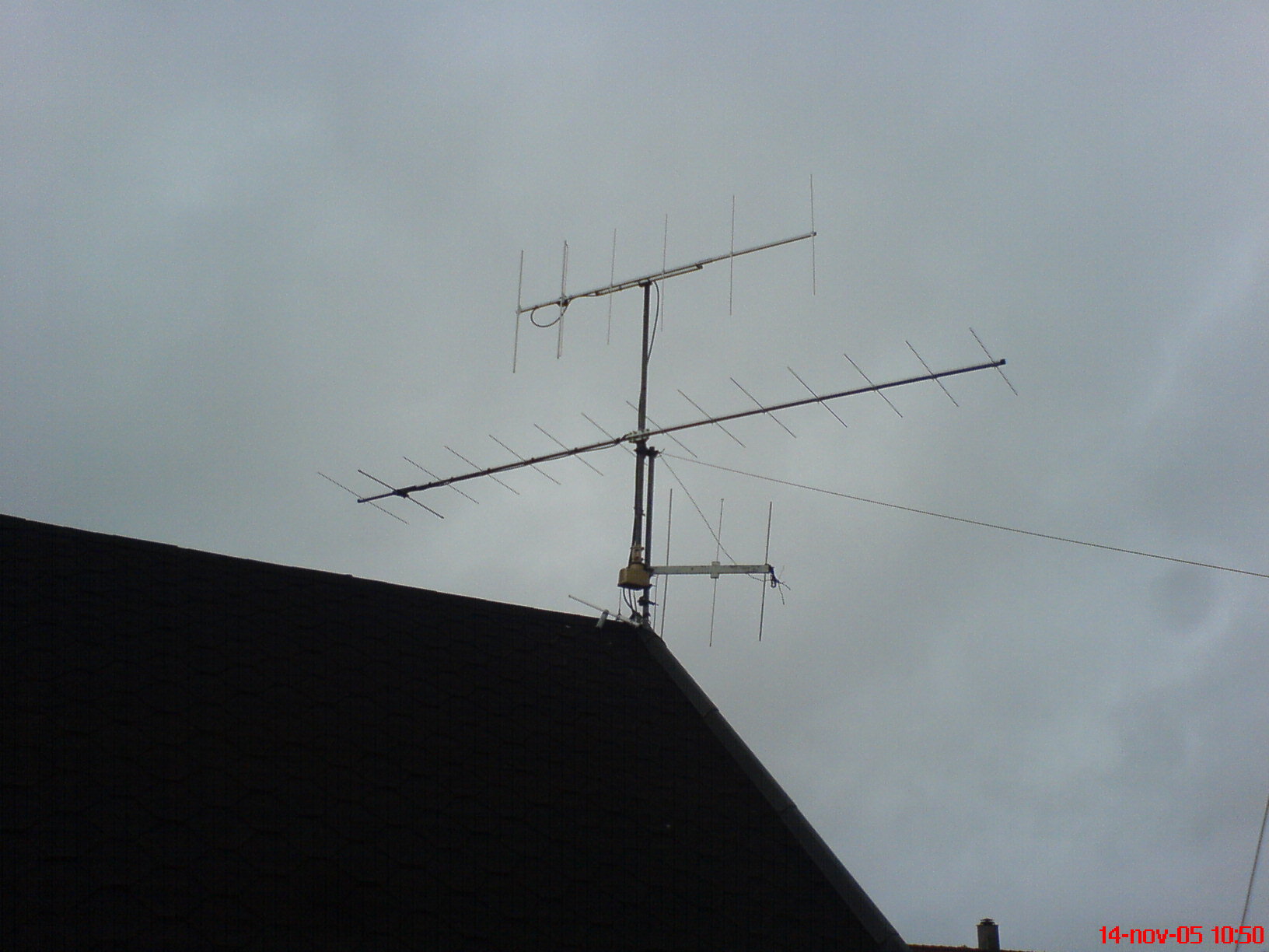

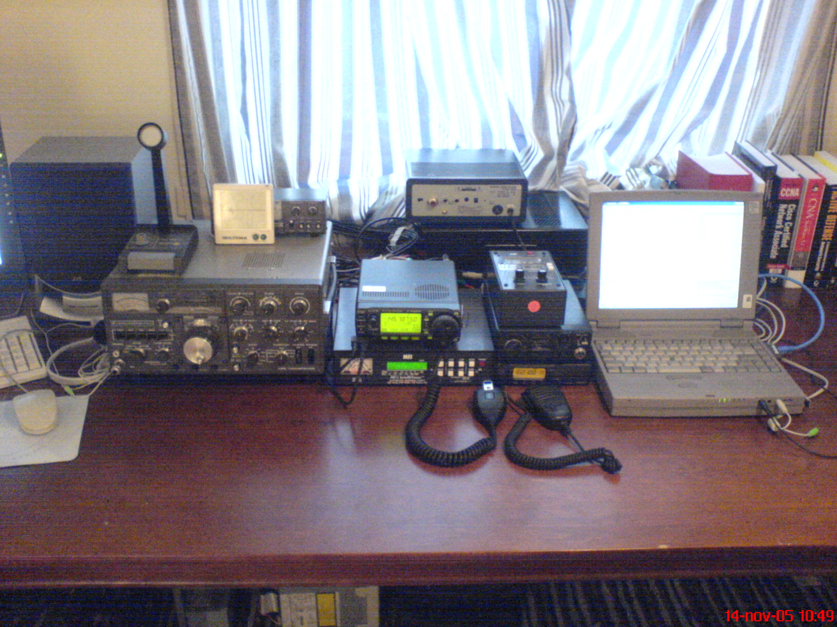

  7. nye bilder av kontor/radiorom/antenner/filmrom.
    dårlig kvalitet p.g.a tatt med mob.tlf.
    5151366[/snapback]
    Hehe, det er ikke tilfeldigsvis en kenwood ts-820s eller ts-830s du har stående der? :)
    Og er det en strekkantenne du har hengende der på det fjerde bildet, eller er det mateledningen?
    --Axel.
