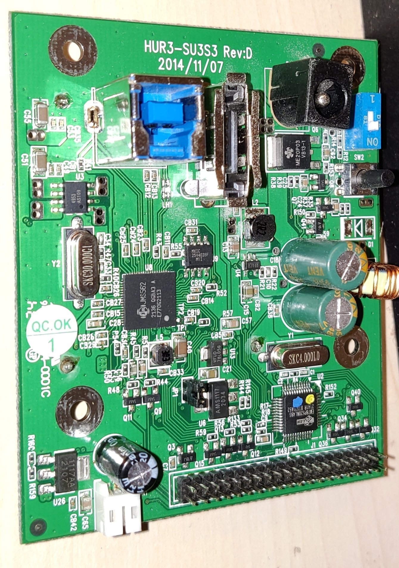

  1. Produsert med flere typer chipset?: JMB391 JMS562 https://www.rojtberg.net/1038/silencing-the-icybox-ib-rd3620su3/

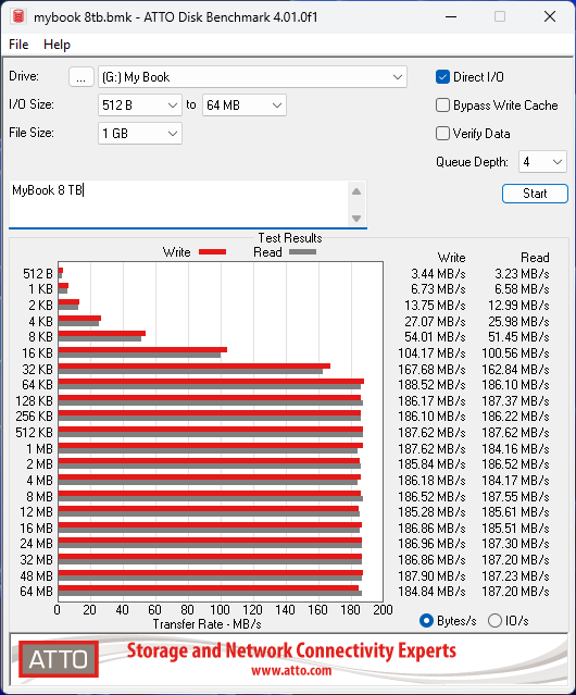

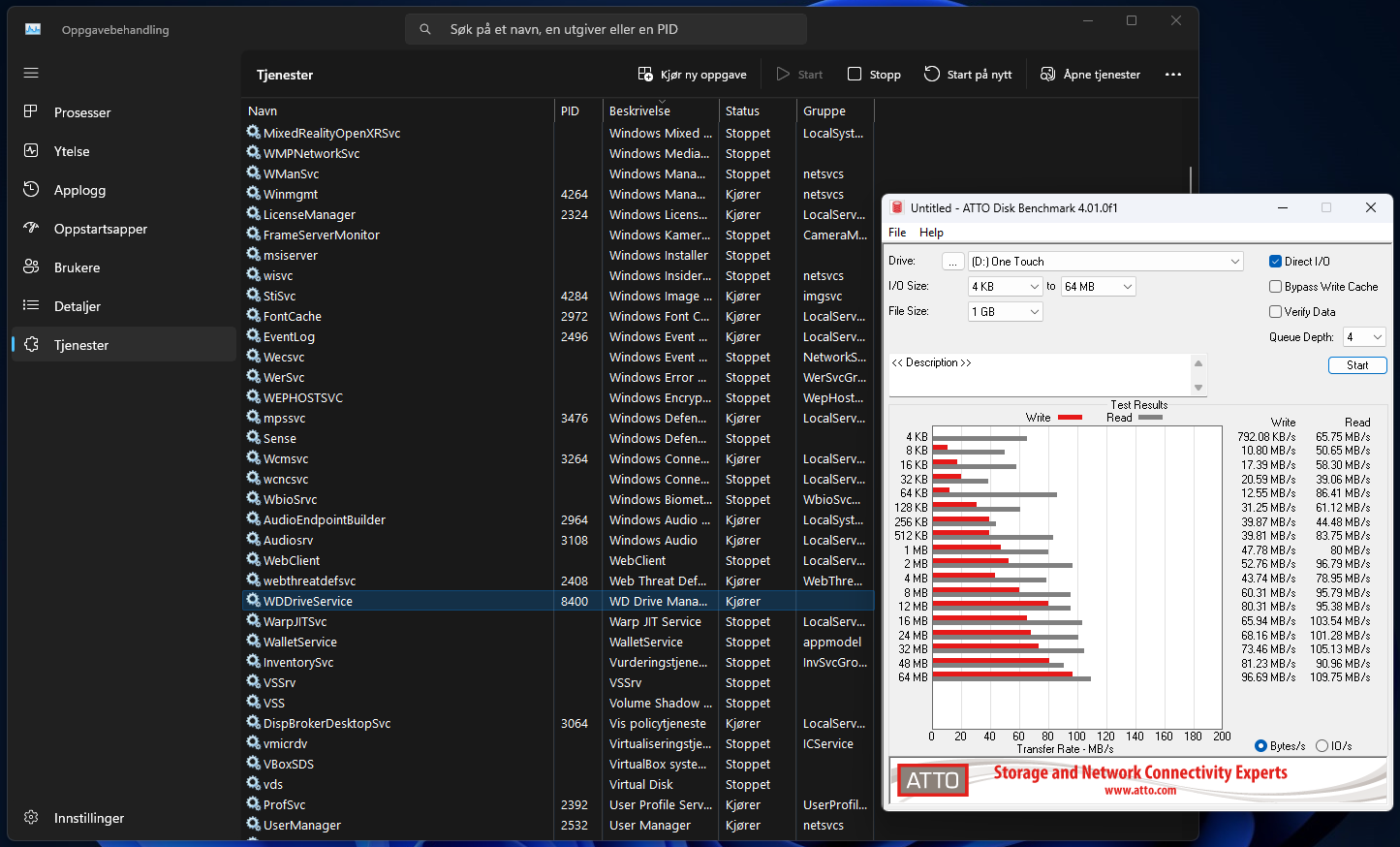

  2. Er nesten ikke til å tro. Ser ut som synderen er Western Digital! Har også eksterne disker fra WD i MyBook serien. Med disse kommer software for å sette kryptering mm. Tjenesten WDDriveService ser ut til å kneble ytelsen til Seagate disken! Vedlagt Atto test hvor tjenesten er på - og slått av! Helt utrolig! WD sabotasje?

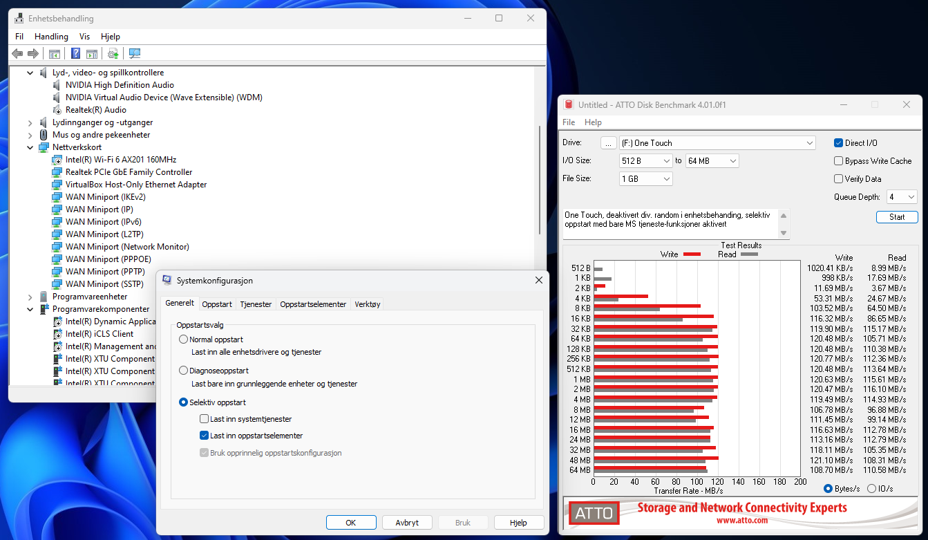

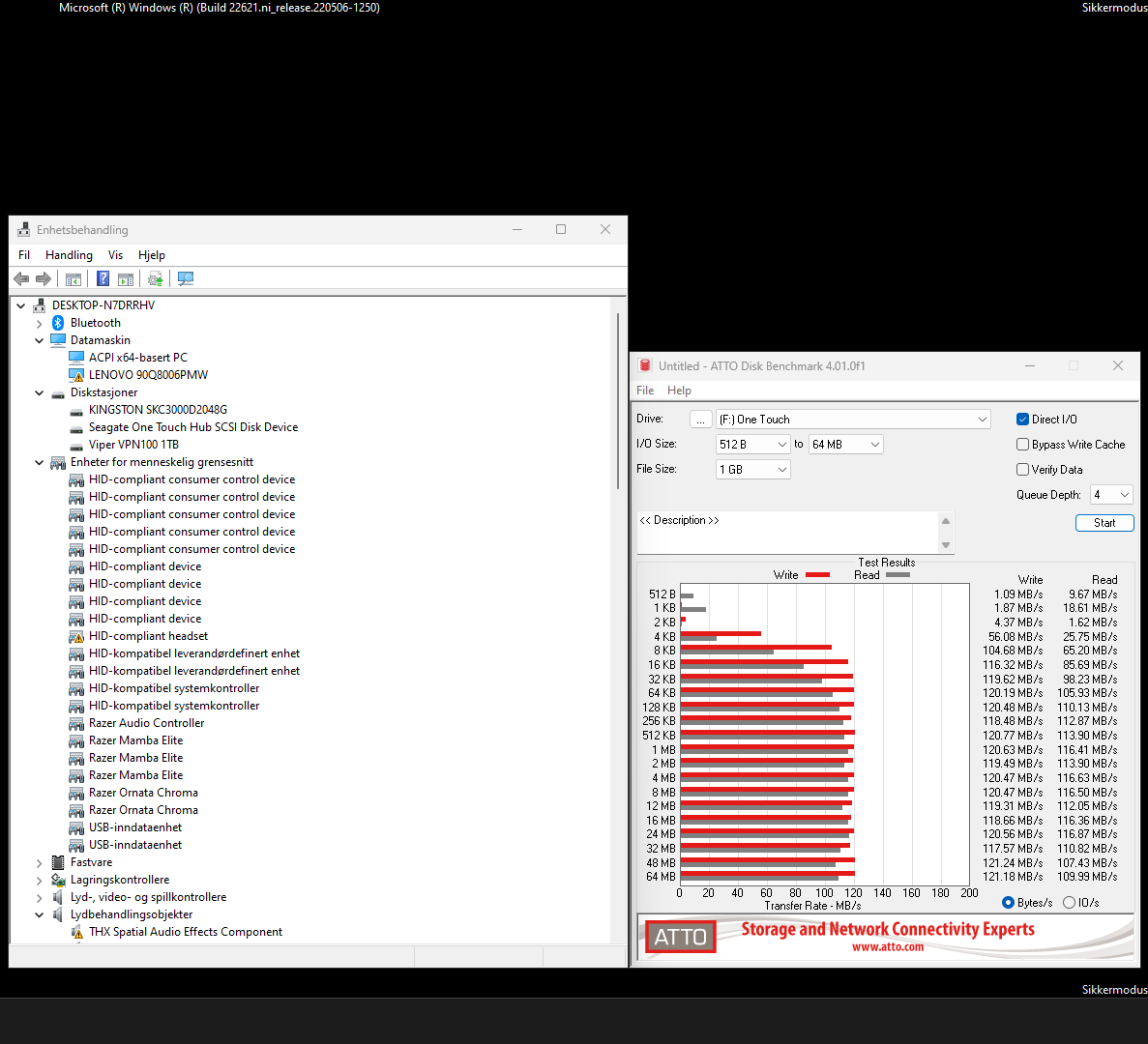

  3. Videre feilsøk, deaktiverte flere ting i enhetsbehandingen (som var slått av i sikkermodus) og startet opp windows i "clean boot" med bare windows tjenester. Og nå viser Seagate One Touch Hub riktige verdier i Atto! Det gjenstår bare å slå på ting igjen for å finne synderen. Så dette er ikke hardware problem, men et driver/software problem...

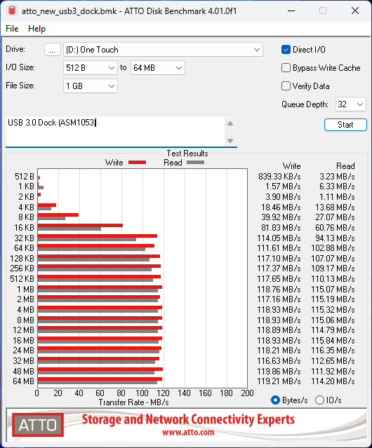

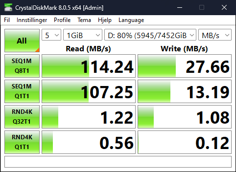

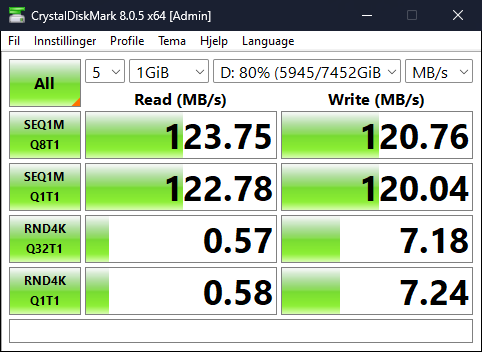

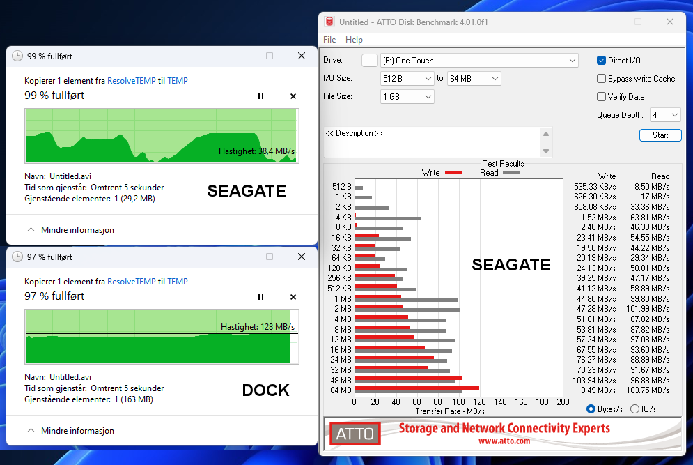

  4. "Disken fungerer", dobbelt så treg da ~50mb/s vs 120+mb/s ved skriving til disk... Jeg kan bruke docken fast om nødvendig. Men nå kan jeg også bruke den greit via usb 3.0 tilleggskortet. Testet forresten One Touch Hub på en annen PC (Z170 men eldre i7-6700k) og den hadde samme tregheten der også. Men, plottet tykner til... Når jeg starter PC'n opp i sikkermodus og kjører testen, så er One Touch Hub'en som er tilkoblet Intel USB 3.1 helt normal!!! I don't get it!

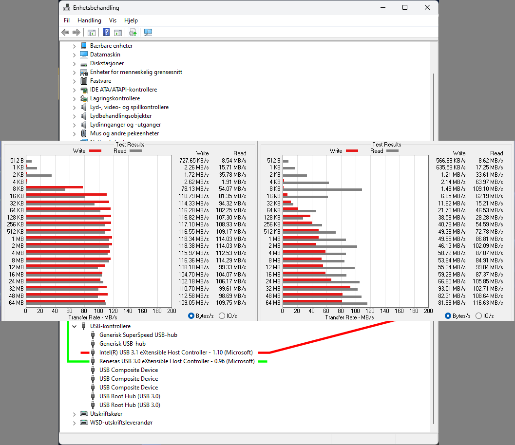

  5. Min Seagate One Touch Hub 8 TB støtter ikke Intel USB 3.1 (eXtensible Host Controller), Z490 hovedkort, Windows 11 driver - Treg overføringshastighet. Virker når den er tilkoblet et USB 3.0 (PCIe) kort. My Seagate One Touch Hub 8 TB is not fully compatible with Intel USB 3.1 (eXtensible Host Controller), Z490 motherboard, Windows 11 drivers - Slow transfer speed. It works when connected to a USB 3.0 (PCIe) add-on card.
  6. Legger denne død. Finner ingen løsning på dette. Testet opp og ned, ingen firmware oppdatering som kanskje kunne løst problemet. Legger ved to eksempel til. Kopiering av 4 GB+ fil i Seagate sin hub (opp og ned) kontra dock som holder jevn fart ~120 mb/s. USB porten på PC'n ser ihvertfall ut til å virke. WD MyBook testet i Atto (med samme usb kabel som Seagate).

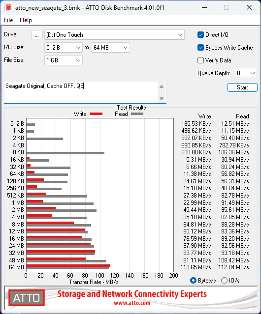

  8. Queue depth 8 da? SATA tar maks 32 tror jeg. Prøvde å slå av cache også. Igjen så vinner docken (fra Clas Ohlson). Tenkte kanskje Seagate gjorde dette for å redusere varmen, men det går veldig utover ytelsen her i så fall. Fant denne posten fra en bruker, med tilsvarende problem, men jeg skjønner ikke helt hvordan han har løst det. https://winraid.level1techs.com/t/sata-link-power-management-breaks-usb-3-0-speed-solved/33297

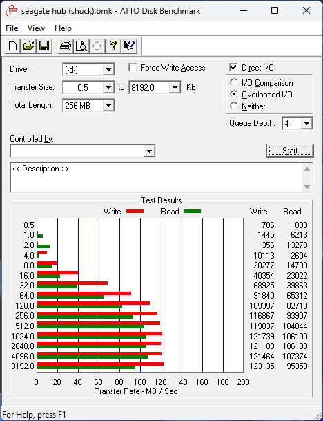

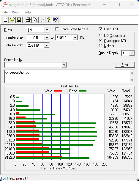

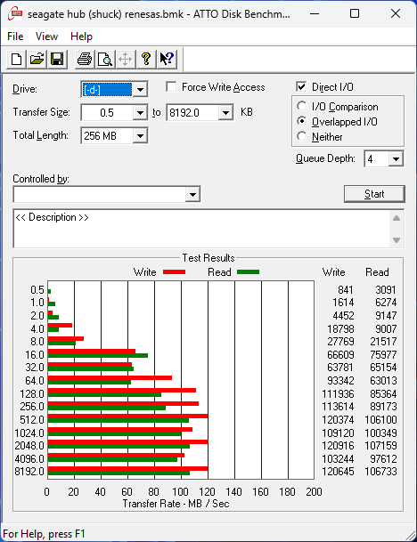

  9. Nyere versjon av atto. Samme disk, samme usb inngang på pc. Mye bedre respons fra disken i BOT (Bulk-Only Transport) modus. UASP er jo ment å være bedre. Vet ikke om jeg burde klage, men trolig er alle One Touch fra Seagate slik og har dermed dårlig kompatibilitet med min pc...
  10. Har kommet til at det må være noe problem med mitt hovedkorts USB kontroller og UASP (USB Attached SCSI). Når UASP er aktiv er disken treg. Når den kommer opp som vanlig "masselagringsenhet" får jeg hastigheten jeg forventer av disken. Dårlig CDM testen er med disken tilkoblet i UASP modus på hovedkortet. Den gode testen er på egen USB 3.0 kontroller (eget kort) og ny atto test. Z490 MSI hovedkort. USB skulle være plug-n-play, meh! 🤣

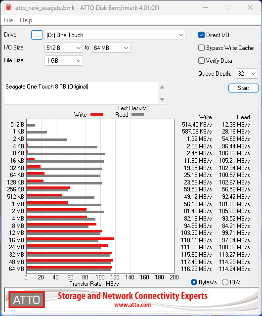

  11. Disken i denne eksterne HDDen er 8 TB BarraCuda ST8000DM004 (5400 rpm, 256 MB cache, SMR disk) - Elkjøp hevder 7200 rpm https://www.elkjop.no/product/pc-datautstyr-og-kontor/lagring/ekstern-harddisk-hdd/seagate-one-touch-hub-8-tb-ekstern-hdd/408679 Veldig ulik ytelse fra denne disken, målt i atto slik den kom fra seagate (ASM-1153 Asmedia & GL3523 GeneSys) og hvordan ytelsen er når den er tatt ut og brukt i en sata dock (Asmedia ASM-1053). Har brukt samme USB 3.x inngang til PC. Ulik USB kabel er brukt pga ulike porter. USB micro B (seagate) og USB type B (asmedia dock) Kan noen forklare resultatet fra Atto?

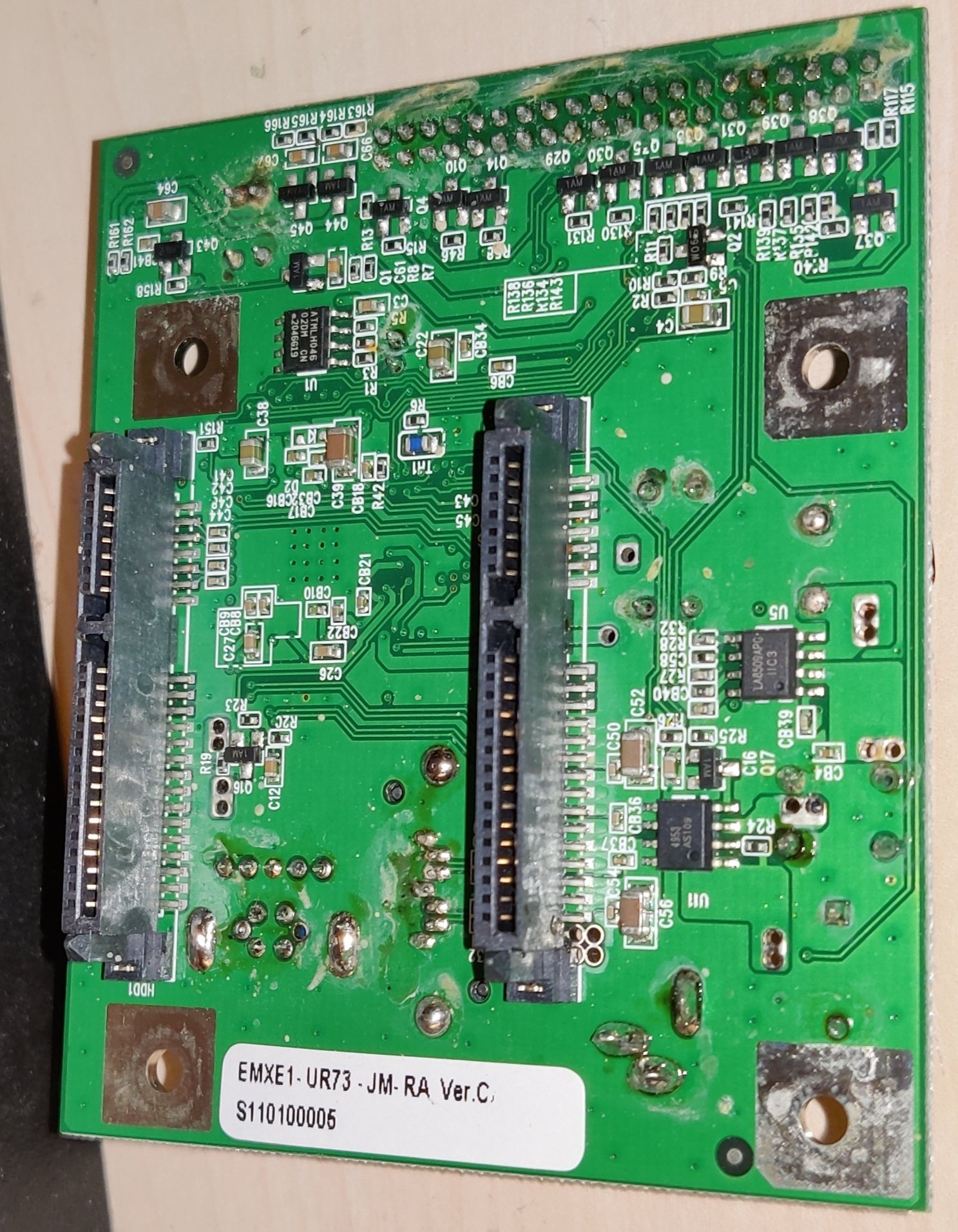

  13. Erfaringer med dette og andre ICY BOX (https://icybox.de/) produkter? Blant annet solgt av Komplett.no Ville finne ut hvilken kontroller denne 2-bay 3,5" HDD boksen hadde (raid 0+1 og JBOD), USB 3.1 (Gen 2). Produktet ser ut til å være produsert i 2014 - så 10 år gammel vare nå. Chipen er denne: Jmicron JMS562. JMicron HW RAID Manager: jmicron_Raid_Manager_562_v0_00_00_21(station-drivers.com) Lar deg sjekke s.m.a.r.t data fra diskene. Har generelt vært fornøyd, men vært ustabil den siste tiden. Vært i bruk 1 år. Virker for å være svært dårlig kvalitetskontroll hos ICY BOX. Dårlig lodding med flux som ikke er vasket bort.
