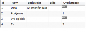

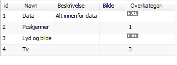

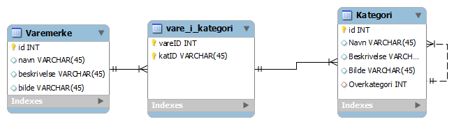

Du kan splitte og sette sammen data sånn som du gjør, men det er ikke no særlig pen løsning. Det er vel egentlig to problemer som må takles her. Første er registrering av et varemerke i flere kategorier. For å få dette til kan man bruke en mellomtabell som innholder varemerkeid og kategoriID. da vil en rad i denne tabellen representere en kobling mellom et varemerke og en kategori. Det andre problemet er kategorier og underkategorier. Det kan man løse ved å sette inn et ekstra felt i kategoritabellen. Dette feltet forteller om denne kategorien har noen kategorier over seg, altså om det er en underkategori. Tar med noen bilder for å illustrere.
(Den ene relasjonen er feil vei, en vare_i_kategori tilhører ikke flere kategorier)
La inn et merke og noen kategorier
Varemerke:
Data for koblingstabell:
Kategoritabell:
Som du ser inneholder noen av kategoriene null(ingen data) i overkategori-feltet. Da vet man at dette er en toppkategori.
I dette eksemplet finner man Samsung under skjermer og tv'er, begge disse er underkategorier.
Nå kan du bruke en sqlsetning som:
select v.navn, k.Navn FROM varemerke AS v, vare_i_kategori AS vk, kategori AS k WHERE k.id = vk.katid AND vk.vareid = v.id AND v.navn = 'samsung';
for å få ut kategorier samsung ligger i.
Håper dette ga mening.
