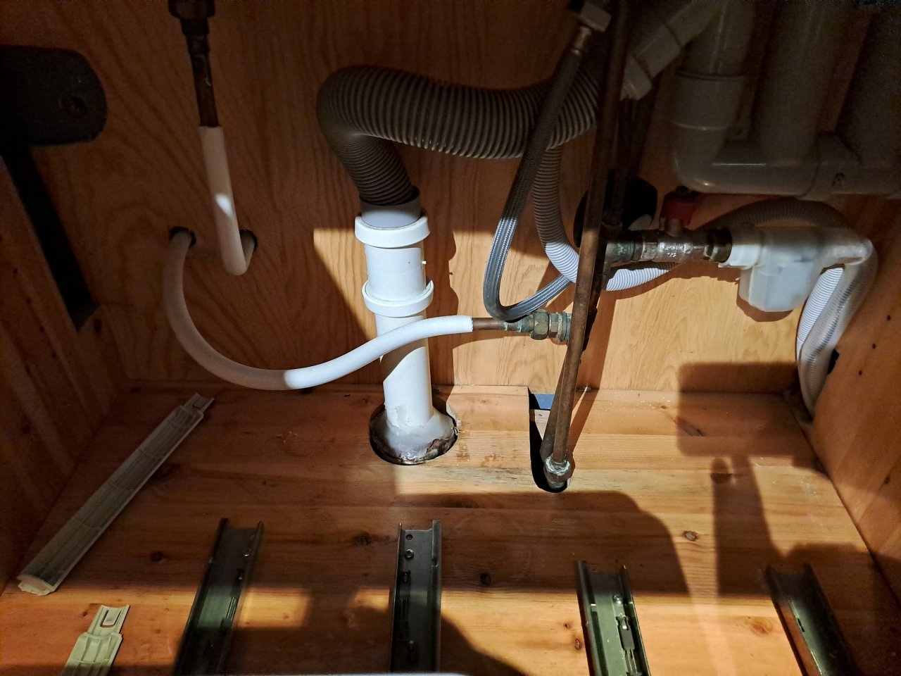

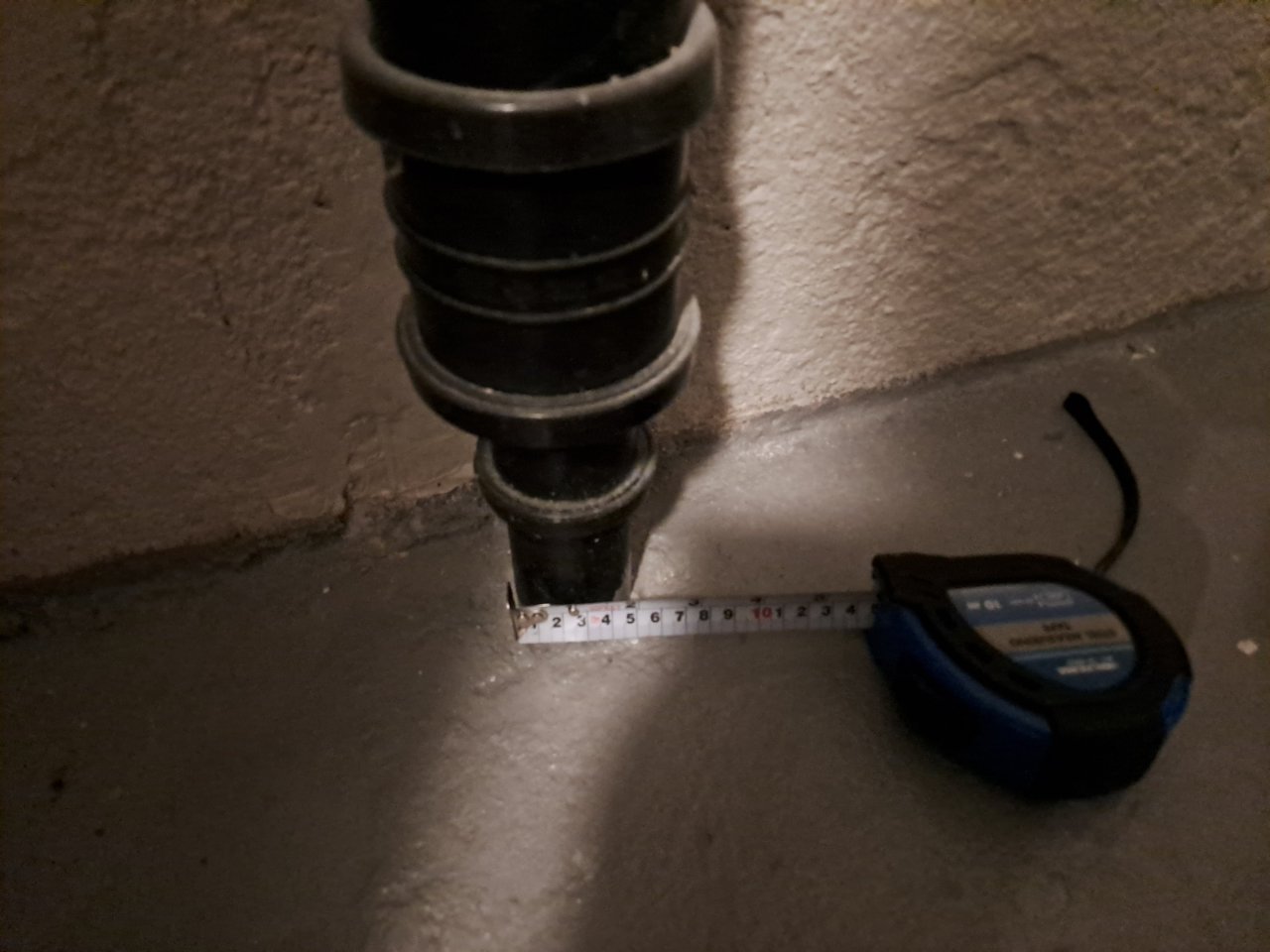

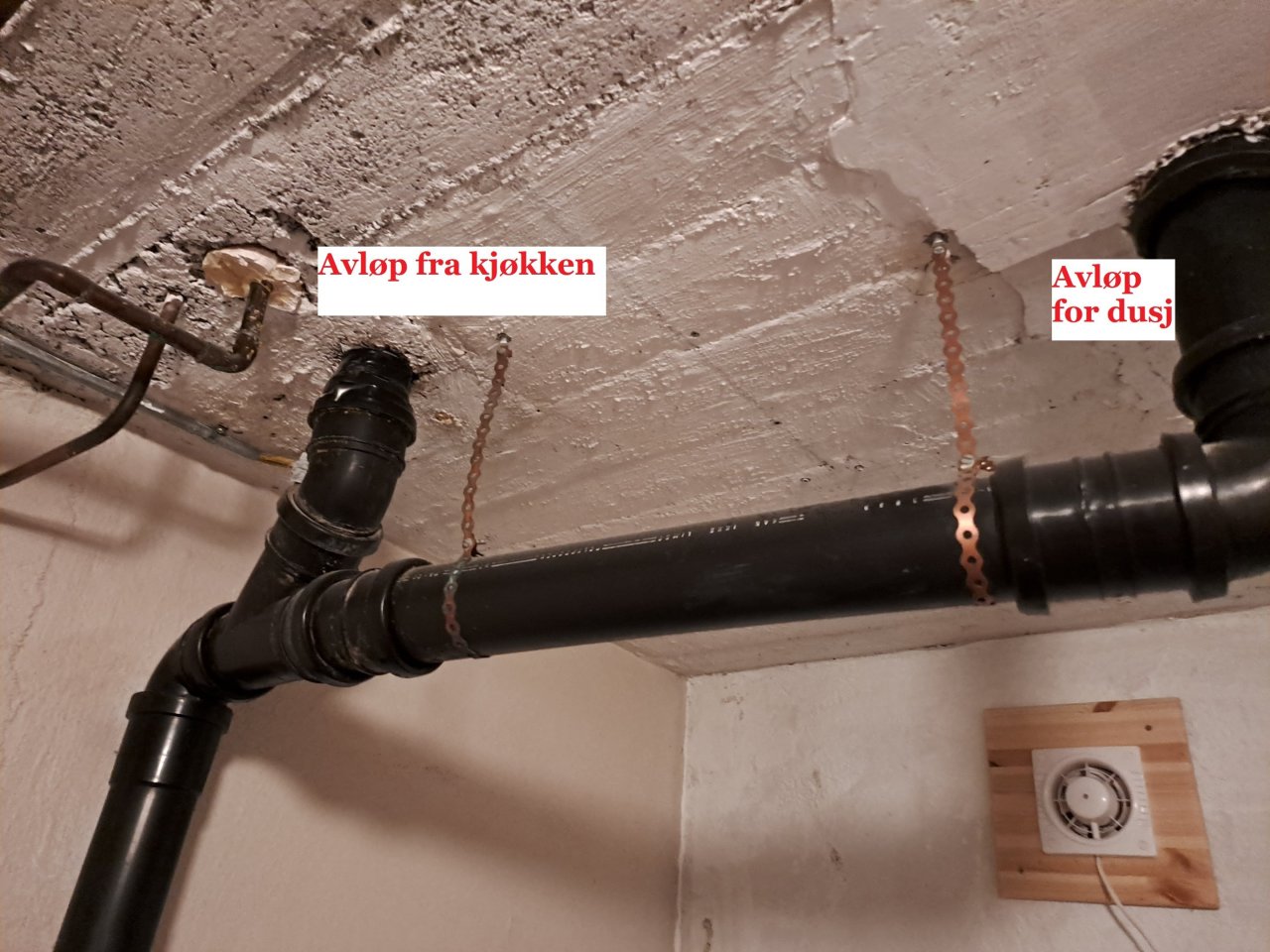

  4. Har et ønske om å sette inn et toalett på badet i første etasje, for øyeblikket så er det kun et toalett på badet ved inngangen i kjelleren. Er ganske blank på rørlegger arbeid, så tenkte det var greit å spørre her før jeg leier inn en rørlegger. Ser at normale toalett krever 110 mm, men kan ved nød bruke 90 mm. Avløpsrørene som går ned fra første etasje er 90 mm, men blir innsnevret til 50mm hvor rørene går ned under fundamentet på huset. I første etasje så er det kun en dusj og kjøkkenvask så har ikke hatt noen problemer med dette enda. Har drevet å sett litt på kverntoalett, ser de kan bruke mye mindre avløpsrør (22/28/32mm ifølge saniflo). Tanken var da muligens å borre et hull i veggen på badet og kjøre avløpet ned i samme rør som kjøkkenvasken, kjøkkenet er rett på andre siden av veggen. Drodlet en rask skisse i paint, grønn er hvor toalettet vil være, rødt er hvor avløp er/avløpsrør kommer til å gå gjennom veggen. Slik ser avløpet ut under vasken på kjøkkenet. Avløpsrøret på kjøkkenvasken er 90 mm. Høres dette ok ut eller er jeg helt på bærtur? Er ikke aktuelt å pigge opp fundamentet for å bytte ut avløpsrør enda, kan sikkert gjøres en gang i fremtiden når badet skal pusses opp.
