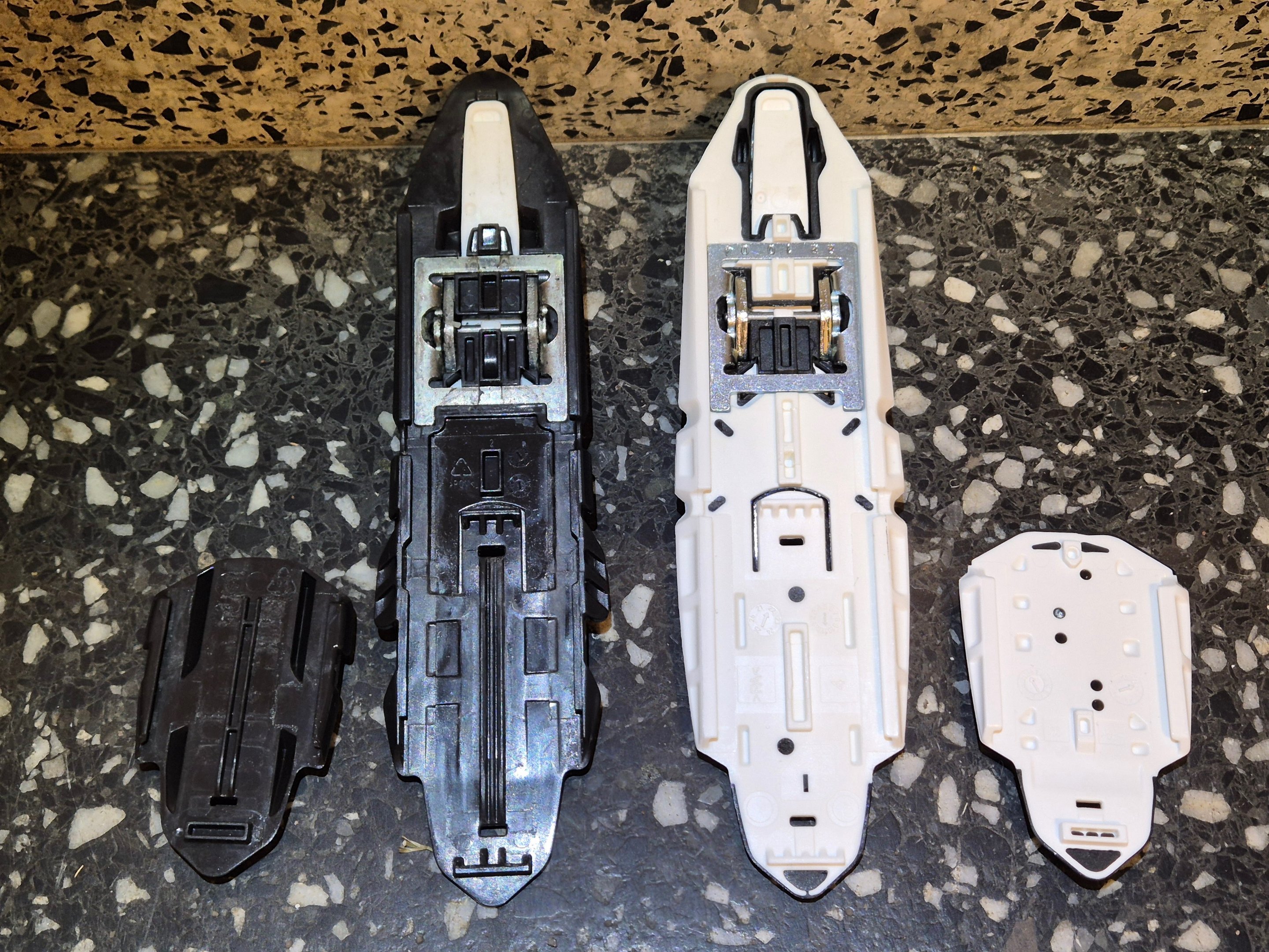

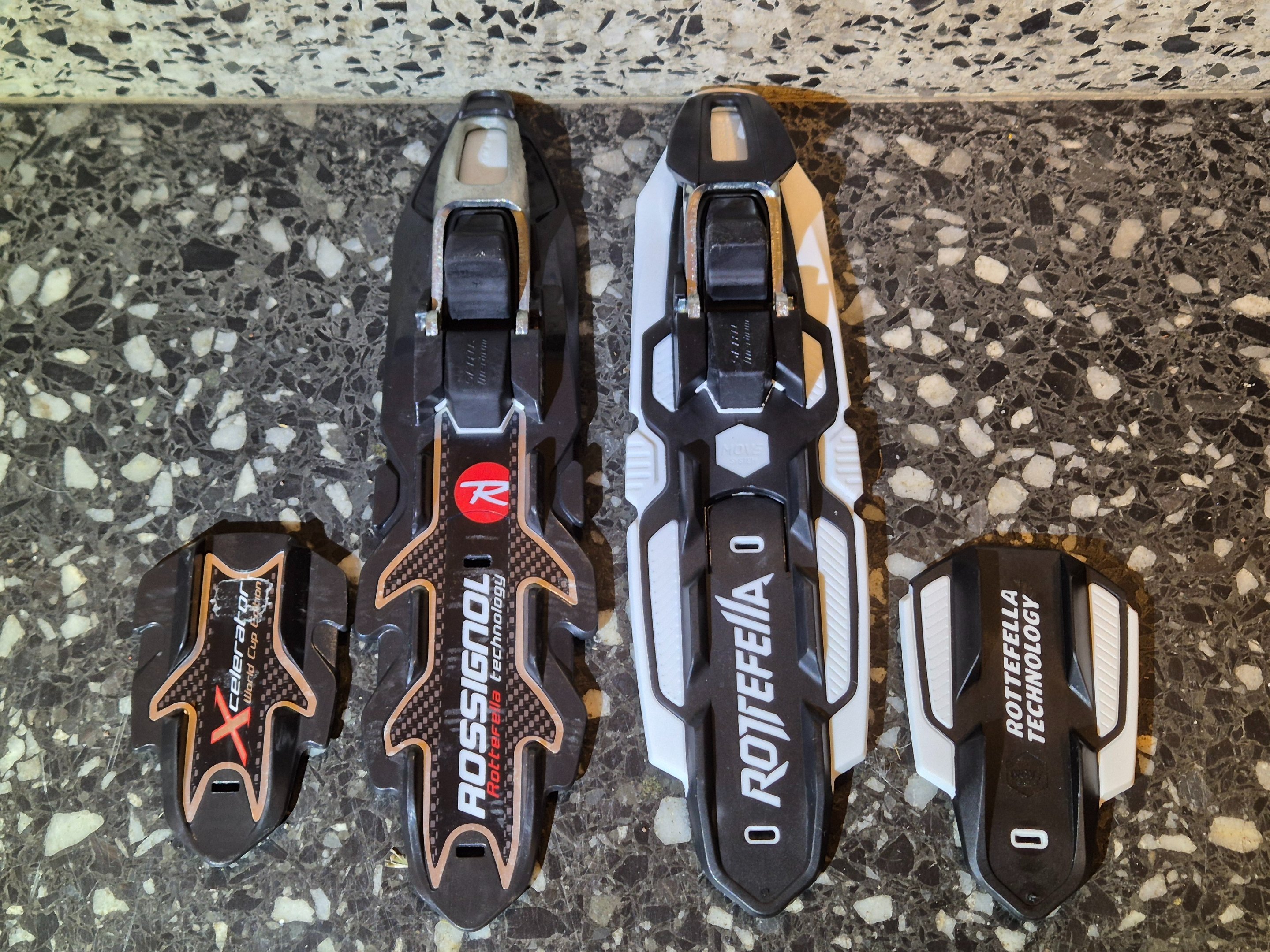

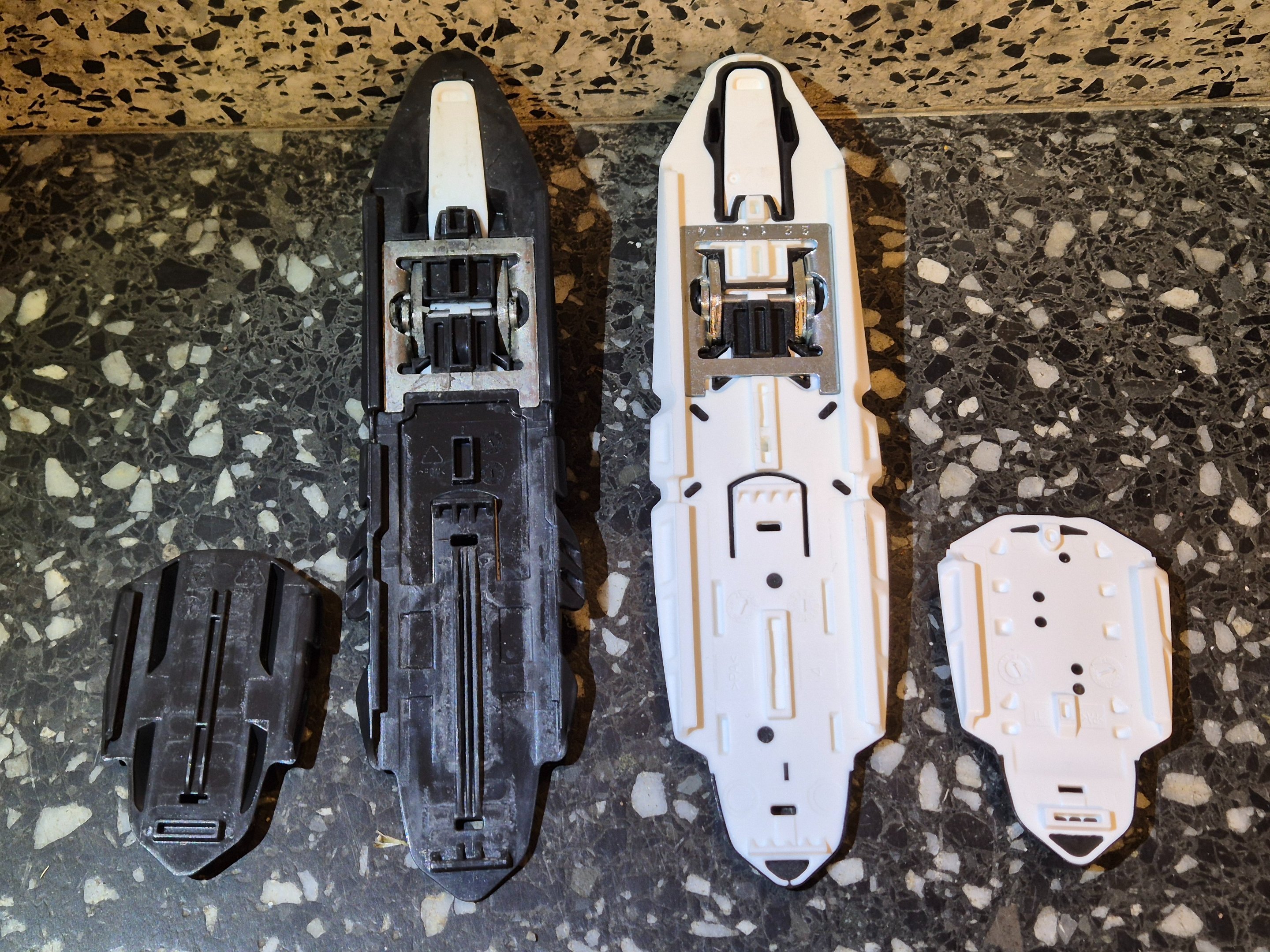

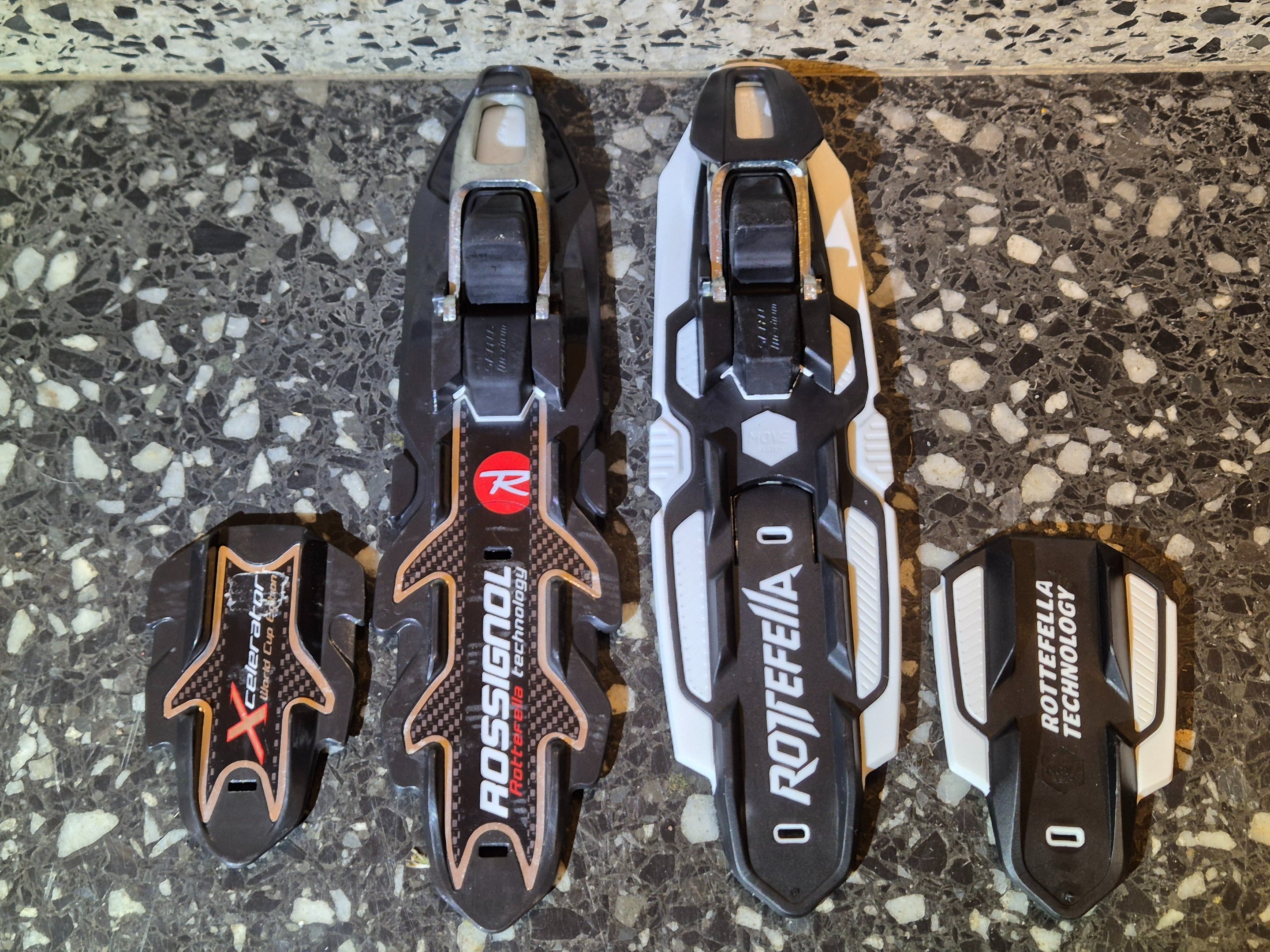

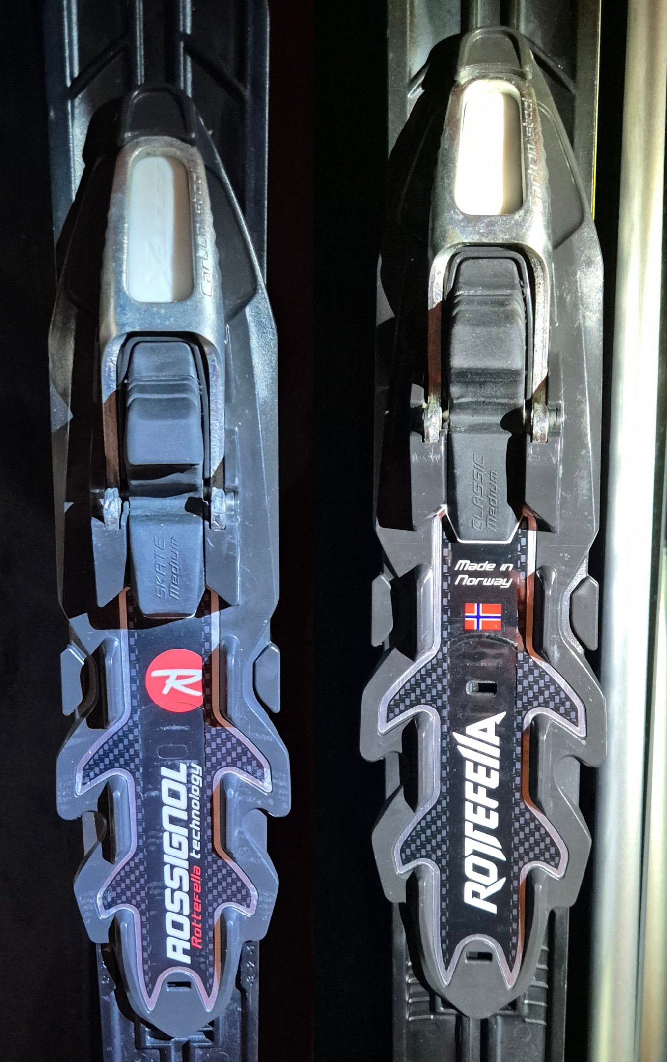

Kjøpte og byttet akkurat til Rottefella Skate Performance. Gjorde liten forskjell i slark. NIS-platen under bindingene så fin ut, så ikke tegn til mye slitasje. Konkluderer med at man må forvente litt slark i NIS-bindinger. Gammel binding til venstre på bildene under.
Rottefella konkluderer med at NIS-plate trolig er slitt. Den kan ikke byttes, kun skifabrikanter med lisens kan gjøre det. Sier Rottefella. Noen mulige veier videre: Bytte NIS-plater Oslo Sportslager tilbyr dette for 800,- per ski: https://oslosportslager.no/produkt/platebytte-nis-59832.aspx Kjøpe nye NIS-bindinger, se om de sitter tight på samme NIS-plater. Rundt 500,- per par, kanskje verdt et forsøk: https://www.prisjakt.no/product.php?p=3377359 Lime fast eksisterende bindinger. Tec7? Dårlig løsning om binding må byttes eller flyttes i fremtiden. Kjøpe nye bindinger med skruer. Rundt 500,- per par: https://www.prisjakt.no/search?search=rottefella screw Negativt: Blir på toppen av NIS-plate, evt. kan man ta risikoen ved å prøve å fjerne eller file ned NIS-plate. --- Til de som lurer på hva "SP" og "BK" står for. Måtte kontakte Rottefella for å finne ut det. BK = bulk pack SP = single pack Antar at BK da ikke kommer i forpakning/eske per produkt. Eksempel - Rottefella Performance Skate: https://rottefella.com/no/cross-country#product-item-info_30 Rottefella Performance Skate (BK) EAN: 7036370003979 SKU: 10200335 Rottefella Performance Skate (SP) EAN: 7036370003986 SKU: 10200336
Jeg mener dette ikke kan sammenlignes med bremseklosser. Undersiden av skiene ville vært mer sammenlignbart. Det er også stor forskjell på hvor mye disse to par skiene er brukt. Er det materialtretthet da? En potensiell løsning er jo å skaffe bindinger som kan skrus fast. Kanskje NIS-platen kan byttes, hva vet jeg? Ville det vært helt utenkelig at det fantes noe man kunne shimmet/jammet mellom binding og NIS-plate så den ikke gled så lett? Leverandør burde kunne foreslå tiltak utover å kjøpe alt nytt.
Jeg har sendt mail til Rottefella om dette, hittil har de bare svart "ser slarken, men det er nok slitasje dette her, og vi har ingen løsning på det. NIS platen kan være problemet her også. Beklager." To par ulike ski, fra ulike produsenter. Skøyteski vesentlig mer brukt enn klassiskski, sistnevnte har samme symptom. "Slitasje" er årsaken, ikke noe å gjøre med dette. Prøver en epost til, for dette synes jeg ikke er et akseptabelt svar. Forventer ikke noe gratis, men at svaret er å kjøpe to par nye ski aksepterer jeg ikke.
Jeg har to par ski fra rundt 2011 med Rottefella Xcelerator-bindinger. Rossignol-skøyteski med Rossignol-brandet binding Fisher-klassiskski med Rottefella-brandet binding Alle fire bindinger har slark, som i at bindingen beveger seg noen millimeter både i høyde og lengderetning i forhold til NIS-platen. De beveger seg ikke ut av posisjon. Vedlagt er en video hvor jeg prøver å vise problemet, samt bilder av en binding fra hvert skipar. Har noen tips til hvordan man kan bli kvitt dette, som ikke innebærer: Kjøpe nye bindinger Lim Skruer 20250119_162205.mp4
