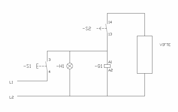

ja det er jeg klar over at jeg trenger et tidsrele, men er det så enkelt at det er inn på A1 og ut på A2?
Klarer ikke helt og se for meg hvordan jeg skal på bryteren og releet til og snakke sammen.
Skal ikke den viften ha brudd på begge fasene når den ikke ligger inne?
Jeg finner bare 1-p tidsreleer på nettet
Når du slår på brytern sender du strøm til lyset på badet og spolen (A1) på tidsreleet.
Trenger du fler enn 1-p da? Tidsreleet igjen kan jo styre en kontaktor. Spørs åssen vifte det er, 2 eller 3-fas?
