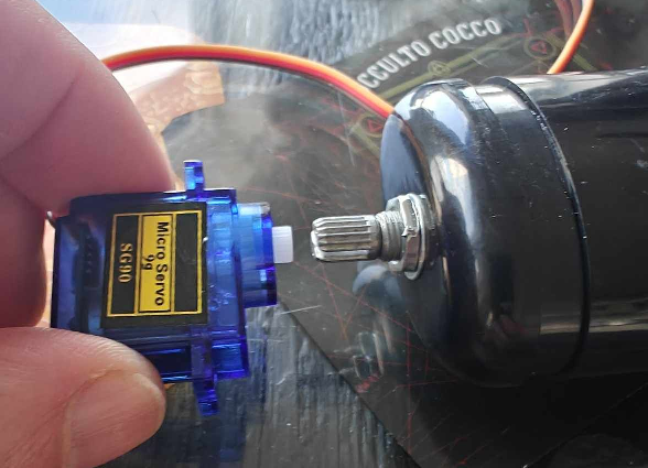

Jeg setter anmodningen min om et servotannhjul på pause, det viste seg at det fins noen fleksible koblinger til servoer som jeg ikke kjente til. Jeg kommer tilbake til det hvis det blir aktuelt! -
@tingo og @kremt, det går ikke fordi jeg må ha litt elastisitet uten at det svikter helt, i tilfelle det skulle endre seg noe i servoen, jeg vil ikke at den skal dra i stykker det potmeteret, det koster en god del mer enn servoen. Fruen foreslo faktisk også en krympestrømpe, men den vil være for myk hvis den har noe lengde så den kan flekse og ikke flekse i det hele tatt og bli revet av hvis den er kort. @Mr. A Den der så virkelig snedig ut, mange takk! Da jeg visste hvilket ord jeg skulle søke på (coupler) fant jeg en rekke forskjellige typer på Ali. Denne ser ekstra nyttig ut, hvis jeg ikke tar helt feil, er denne sånn at det ikke gjør noe om den dras litt for langt, for den har ei fjær som hindrer at noe dras i stykker. Og så tror jeg at fjæra kan strammes som man vil ha den. Jeg trenger vel 5 mm til SG90-servoen, og så kanskje 8 til den andre siden. På tide å grave fram skyvelæret... Edit: Eller en sånn, med gummi som flekser, kan vel også brukes. Mulig at det er bedre, bør vel bestille begge deler og se hva som funker. Edit 2: Det ble den siste, i to forskjellige varianter, for de kunne ha den her om et par uker. De andre tok minst en måned.

@Thor. Jeg trodde det var samme greia fra flere vinkler, beklager. Jeg er ikke vant til sånne greier. Denne ser ut som den kan passe bra til å trekke en slange over: Mye styrke høres veldig bra ut! 😀 -

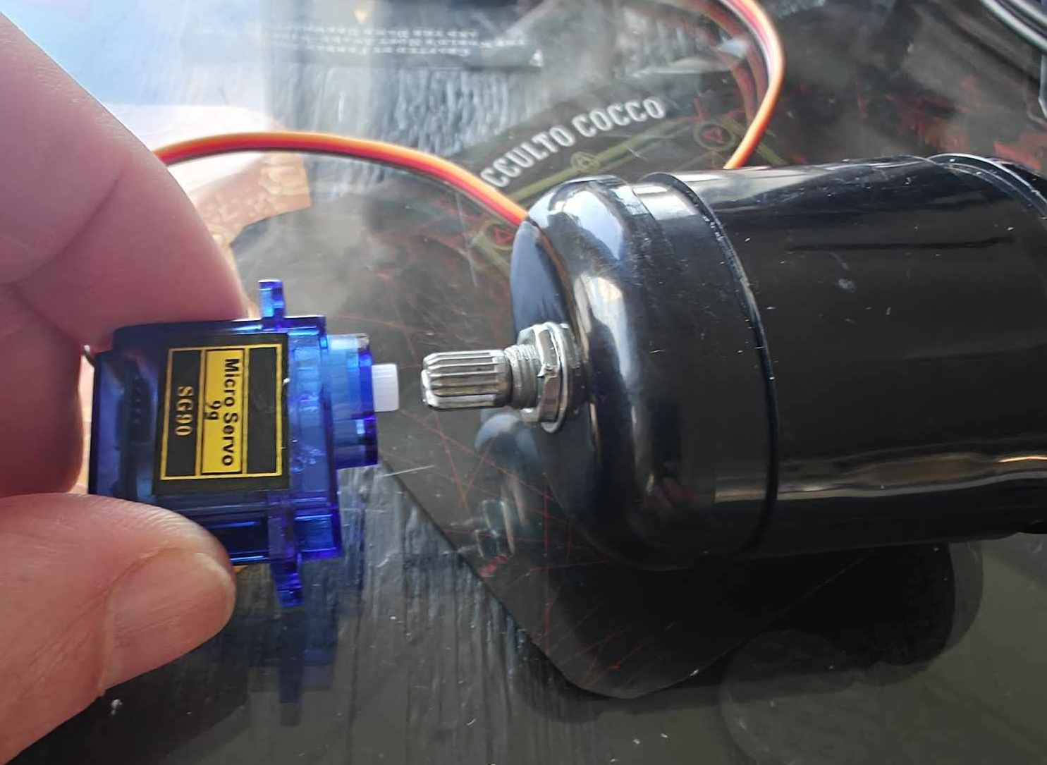

Jeg skal dreie et potmeter med en servo, problemet er jo at drevet på servoen er så lite og kort at det er vanskelig å få til en overgang som funker. Jeg har tenkt å bruke en gummislange som kobling, kanskje en akvarieluftslange med smeltelim inni som jeg trykker på før det stivner. Sånn er forskjellen på de to: Jeg har funnet en overgang som kan fungere, men jeg har ikke 3D-printer. Så er det noen her som kunne tenke seg å hjelpe meg mot en fornuftig mengde kroner? Jeg trenger egentlig tre stykker, men det er jo greit å ha noen i reserve hvis de skulle gå (dette er ment å fungere så lenge som mulig, med perspektiv på tiår, ikke år). Så kanskje ti stykker? Sånn ser overgangen ut, den er ikke akkurat stor og krever vel ikke så mye filament: Og her er adressen på Thingiverse: https://www.thingiverse.com/thing:303796 Den er ti år gammel, men står som "work in progress". Jeg satser på at det ikke er fordi den passer dårlig på servoens drev. 😁 -

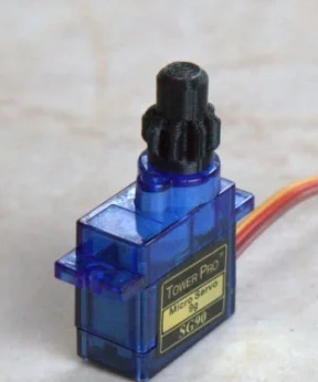

Jeg skal dreie potmeteret på bildet med servoen på bildet. Planen er å bruke en litt elastisk gummislange mellom dem (en akvarieluftslange eller lignende), så ingenting ødelegges hvis servoen noen gang skulle gå litt lenger enn potmeteret går. Problemet er at de hornene (som jeg ved en del googling har funnet ut at de heter) som følger med, er lite egnet tli jobben. Jeg skulle hatt nærmest en forlenger av tannhjulet på servoen, gjerne med litt forstørrelse. Det nærmeste jeg har kommet, er en greie som kan lages med 3D-skriver, som jeg selvsagt ikke har, og jeg har ikke funnet noe sted der de selger dem. Er det noen som har en god idé til hvor jeg skal få det jeg trenger? Dette er den jeg mener: https://www.thingiverse.com/thing:303796
