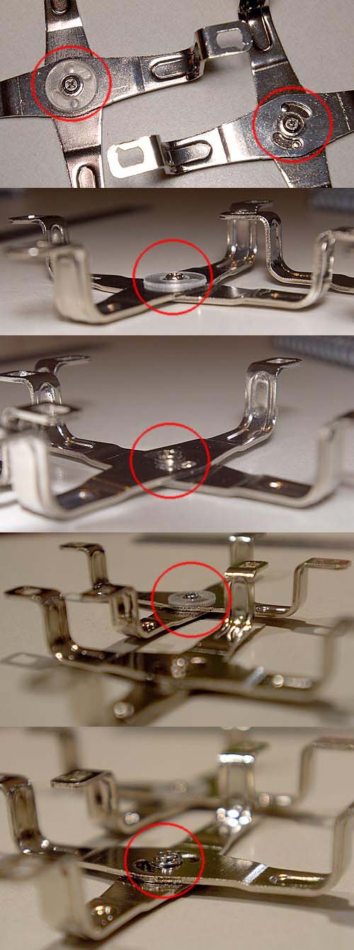

Nizzen Skrevet 1. januar 2008 Skrevet 1. januar 2008 (endret) Hei, har en kjøler av typen nevnt i emnetittel. Temperaturene er for så vidt greie, men ser at en del andre har mye høyere volt og samme temps som meg. Jeg har prøvd å legge en gummiring mellom festet og kjøleren for å få ytterligere trykk på kjøleren, men etter noen dager/uker er den like viglete og løs igjen. Så her har jeg endel å gå på. Noen som har tips til hva jeg kan gjøre? Eller vet om plasser på internett hvor dette "problemet" er tatt opp/løst? Legge en liten skive i mellom festebraketten og toppen av selve kjøleblokka. Dette gjør at presset blir større ned til cpu`en. Selv brukte jeg bare en papp/papir bit i mellom, da jeg ikkje hadde en skive som var liten nok. Hos meg festet kjøleren seg bedre med den pappbiten Bilde fra XS: Endret 1. januar 2008 av Nizzen
2bb1 Skrevet 1. januar 2008 Forfatter Skrevet 1. januar 2008 Merci! Har nå puttet 2 ringer mellom som tilsvarer de to ringene på bildet over, men jeg kan fortsatt vri den? Er din så fast at du ikke klarer å vri den? Er det det som er meningen? Isåfall må jeg legge under enda en ring
Nizzen Skrevet 1. januar 2008 Skrevet 1. januar 2008 Merci! Har nå puttet 2 ringer mellom som tilsvarer de to ringene på bildet over, men jeg kan fortsatt vri den? Er din så fast at du ikke klarer å vri den? Er det det som er meningen? Isåfall må jeg legge under enda en ring Jeg klarer å vri den Poenget er at den har bedre trykk mot cpu.
2bb1 Skrevet 1. januar 2008 Forfatter Skrevet 1. januar 2008 Ok, alle mine skruer er skrudd helt inn med de to skivene, men tenker jeg bare satser på at det er bra nå
