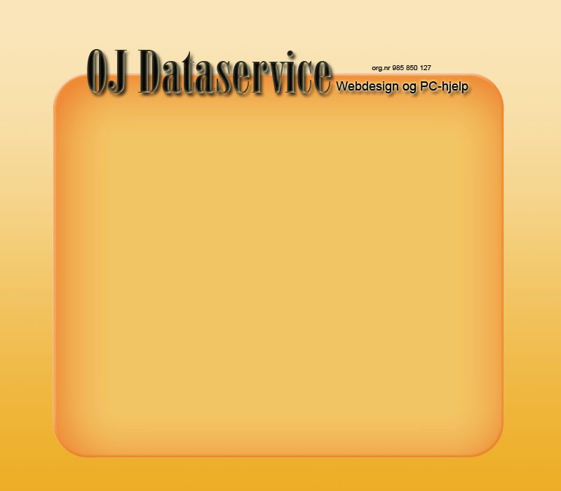

Hvordan tilpasse en webside sånn at den passer alle oppløsninger? At den ser lik ut uansett hva slags skjerm/ oppløsning man har? Lager en side der jeg bruker et JPG bilde som layout. Når jeg forhåndsviser denne kommer bildet utenfor vinduet...
Jeg har gjort noe slikt som du beskriver (hvis jeg ikke har misforstått)
Se på denne
Der har jeg et bilde på 17x700px som repeteres bortover.
Så har jeg et stort bilde på 800x700px som har grafikken.
Tilslutt så har jeg bakgrunnsfargen som er nederst på graderingen på hele hjemmesiden.
17x700:
800x700:
Var det noe slikt du mente?

Jo jeg hadde først et mindre, men han som skal ha siden har en 20" skjerm og lurte på om det ikke gikk an å få siden til å fylle hele skjermen. Jeg har en 17" og hos meg fyller den hele.
Ja, men hun vil ha det likt.
Og jeg ser ikke problemet her, er det ikke bare a bruke et mindre jpg bilde da?
