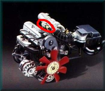

Tomgangsregulatoren er den duppeditten på innsuget med rød ring rundt.
Kan være dårlig kontakt i pluggen på forsiden, dårlig pakning mellom regulatoren og innsuget eller en ventil full av sot som ikke fungerer skikkelig. Du kan jo prøve å vaske den ren med trykkluft og whitesprit eller lignende.
Inne i regulatoren er det en ventil som sklir fram og tilbake og dermed regulerer hvor mye luft som kommer inn i motoren når gasspjeldet er stengt (motor går på tomgang). Dersom denne ventilen er treg eller ikke virker skikkelig vil motoren gå ujevnt og kanskje stoppe som følge av at ventilen/regulatoren ikke klarer å justere luftmengden raskt nok

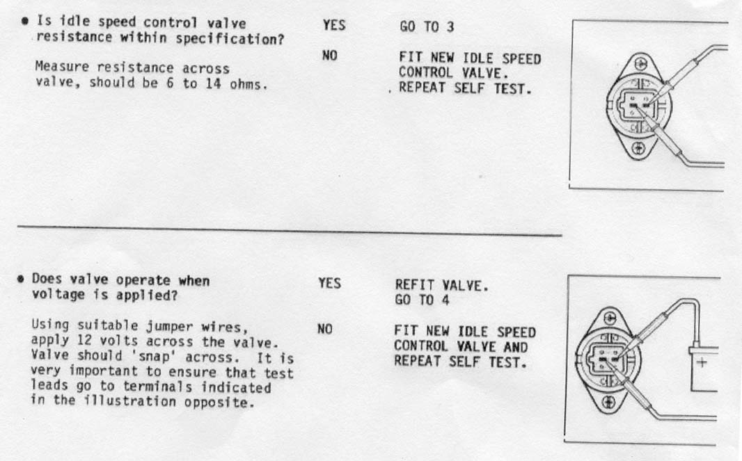

*edit: la til fords egen testmetode
Endret av Erik Braseth

Trådstarter skrev han hadde en sohc motor, derfor der det bilde av en (s)ohc motor ;)
Ventilen er forsåvidt lik på alle forder.. Har to stk på pulten foran meg, en fra ohc og en fra 2.9. Prikk like utvendig
*Edit (med tanke på innlegget over)
