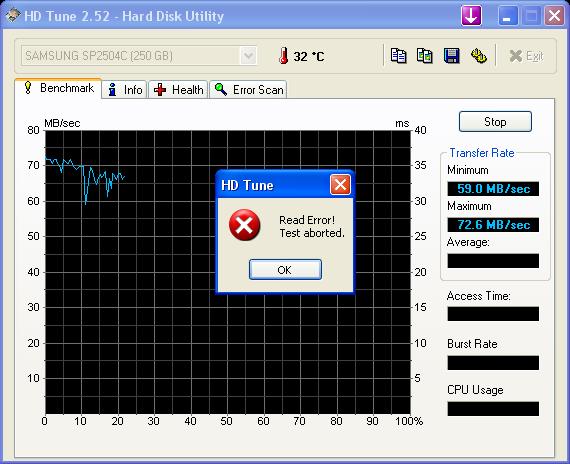

Steina Skrevet 11. november 2006 Skrevet 11. november 2006 Ja, i går skulle jeg selvfølgelig flytte over ALLE filene mine til min 250GB disk for å formatere min WDC-SE16 320GB disk. Etter ny installereing av Windows XP Pro, så skulle jeg flytte filene tilbake fra Samsung disken min, men ble stoppet gang på gang av CRT-error, og "ingen tilgang". Jeg lastet ned HD Tune, og testet disken min. I benchmark testen, så gikk hastigheten på 8MB/s i noen sekunder før den krasjet. Jeg prøvde å skifte S-ATA port på hovedkortet, og da fikk jeg normal fart, men den krasjer fortsatt. Jeg får kopier\ flyttet filer i korte omganger, da den krasjer etter 10-20sek med flytting, men på denne måten tar det meg 40år og få flyttet 200GB. Finnes det noen litt mere avanserte programmer som kan kjøre "første-hjelp" på harddisken, for å se om den klarer å rette opp eventuelle fiksbare skader?

Steina Skrevet 12. november 2006 Forfatter Skrevet 12. november 2006 Har SP2 med Windows pakken. Problemet er at harddisken fryser veldig ofte. Måtte bruke FTP for å kopiere over filene mine fra disken til den andre, slik at jeg ikke ble avbrutt hele tiden med feilmeldinger. Prøvde harddisken på andre S-ATA porter, og i maskinen til en kamerat, men var samme problemet med harddisken. Irriterende når plutselig harddisken begynner å gå dritttregt i tillegg. Jeg sto å kopierte i 4 timer i natt, før jeg gikk lei, restartet maskinen, og kopierte de samme filene på under 2 minutter. Harddisken er skikkelig ustabil. Ble faktisk akkurat ferdig å kopiere over de siste filene, så skal kjøre en grundig formatering nå. Regner ikke med det fikser problemet, så jeg får vel levere den inn hos Komplett på garantien, da den bare er 1år og 2måneder.

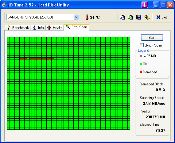

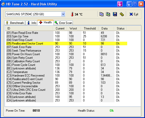

KAS Skrevet 12. november 2006 Skrevet 12. november 2006 Det kan være at det har oppstått noen "bad sectors" på disken. Det kan godt hende at en formatering "løser" problemet ved at de sektorene disken sliter med blir markert slik at de ikke skal brukes. Alle diskprodusenter har et diagnoseverktøy for å avdekke eller forsøke å løse slike feil, du kan jo undersøke hva Samsung har å by på. Ellers finnes det verktøy som HDD Regenerator og SpinRite som forsøkere å reparere de skadede sektorene og gjenoppbygge dataene i dem.

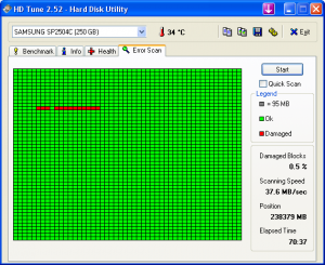

Steina Skrevet 12. november 2006 Forfatter Skrevet 12. november 2006 Formatering funker ikke. Den stopper bare på 22%. Tok en hurtigformatering også, som ikke er noe problem, men grundig formatering stopper allitd på 22%. Den bare står der og henger. Skal sjekke ut de programmene du nevnte.
