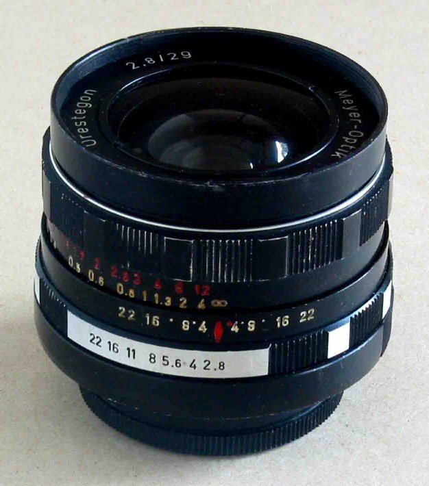

ponnihest Skrevet 16. oktober 2006 Forfatter Skrevet 16. oktober 2006 Tenkte jeg skulle vise delene som skal bearbeides. Dette er Pentacon-linsen. ...og et bilde som skal være tatt med den. Ser ikke ut til å være så verst, den da Og en Minitar-1 samt et M-42 adapter som lurer i bakgrunnen. Ingen av desse fotoene er mine.

LazySod Skrevet 16. oktober 2006 Skrevet 16. oktober 2006 Skrufatning, sant? Eller mener dere at jeg har investert 36 kr på et adapter som ikke passer til Pentaconen som jeg har kjøpt? 7081898[/snapback] Det håper jeg du sjekket før du la inn bud? Så fremt bildet faktisk viser riktig objektiv, tror jeg nok det er med skrufatning. Finishen ser såpass "gammeldags" ut at det jeg tror det må ha vært produsert før Praktica begynte med bajonettfatning. Og det er neppe for Pentacon Six, da 29mm er ekstrem vidvinkel på mellomformat, sammenlignbart med 15mm brennvidde for 35mm film.

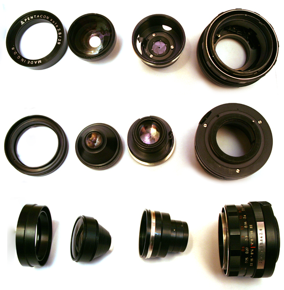

ponnihest Skrevet 18. oktober 2006 Forfatter Skrevet 18. oktober 2006 Kult projekt du har på gang, har du noen bilder av insiden til objektivet. 7090947[/snapback] Kan fikse det
ponnihest Skrevet 18. oktober 2006 Forfatter Skrevet 18. oktober 2006 (endret) Her er den, i den rekkefølgen delene ligger i. Ovenfra, nedenfra og fra siden. Tror det er den delen som er nr. 2 jeg skal tukle med Endret 18. oktober 2006 av kattekwinnen

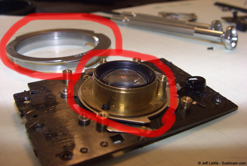

ponnihest Skrevet 1. november 2006 Forfatter Skrevet 1. november 2006 Nå har jeg fått og partert LC-A, mangler bare en tang til å kutte over noen skruer, så er linsen frigjort Nå trenger jeg tips om hva jeg kan bruke til å feste LC-A linsen der som Pentacon linsen har stått. Det er litt mindre diameter på den jeg skal sette på... Det må sitte, for det blir ikke noe festlig om linsen detter inn i kamerahuset! Fy... Det må òg gå an å ta opp, for justering.

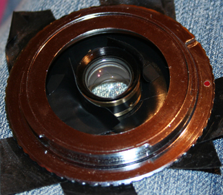

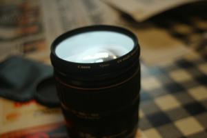

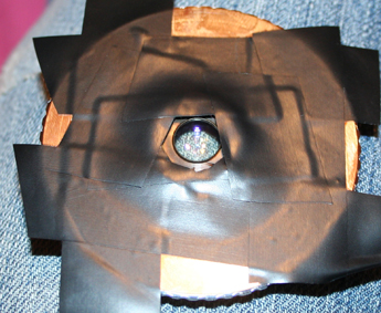

ponnihest Skrevet 7. november 2006 Forfatter Skrevet 7. november 2006 Dette er det første skjepelige bildet tatt med pentacon + minitar. Det er en mobiltelefon, SE W800i til de som måtte lure. Etter en del justeringer fant jeg til slutt ut at jeg hadde minitaren feil vei. Det fant jeg ut da jeg enkelt nok holdt den lille linsen foran kamerahuset (uten linse påfestet av noe slag). Dette bildet har jeg tatt med bare den lille linsen holdt foran huset: Og disse med den lille minitaren tapet fast til M-42 adapteret: Det som funker er plan B Altså feste minitaren til dekselet til kamerahuset. Primitivt. Ser ikke så mye til Lomo-effekten på bildene jeg har tatt, det har kanskje noe med sentreringen av minitaren.
