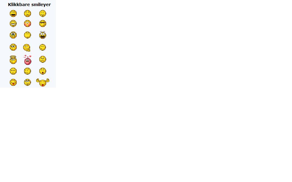

Problemet er at jeg sliter med at skjermen "henger etter". Litt vanskelig å forklare dette, men si når jeg skal lukke et vindu så lukkes vinduet fra toppen og "sklir" på en måte ut av skjermbildet. Håper dere forstår hva jeg mener. I tillegg er bilder og animasjoner svært uskarpe, selv om all tekst vises sylskarpt.
Legger ved et screenshot som viser hvor uskarpt smiliene på denne siden vises hos meg.

Har samme hardware som deg, og merker dette i visse sammenhenger, men bare i Windows, slik som avslutt-knappen i startmenyen, for eksempel, og er også litt nysgjerrig på hva dette kommer av...
Ville forslag:
- Angående ikoner, har du forsøkt en annen nettleser? Noen støtter "zooming" blant annet.
- Har observert problemet du viser på bildet, hvor det da var driverproblemer. Brukergrensesnittet blir ikke tegnet helt riktig, småfeil på enkelte GUI elementer i noen programmer etc., kantete skalering.
- Sjekk at du kjører 96DPI (regner med det er standard, maskinene mine kjører dette og Windows nevner under Display Properties-->Settings---->Advanced------->General at dette er "normal size".
Boye: Fant denne innstillinga tidligere i dag, men vil ikke si det er noe bedre. Ting blir litt for smått, kan man si, så man må vel bare være sint på de som lager ikoner, som ikke lager dem i mange forskjellige størrelser, eventuelt at dem ikke lager de i vektor...
Det er en forbasket høy oppløsning på så liten skjerm, så forstår problemet :) Men....96DPI er muligens standard, og da blir alt annet uskarpt/skalert = NO GOOD hvis det er pikselpresisjon du vil ha.
