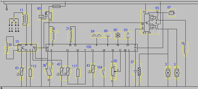

Ikke skift den.Igjen er vi tilbake på dette jeg snakker om strømproblem.Når du mangler strøm fra releet går motoren på det turtallet.Det var derfor jeg spurte.Når tomgangsregulatoren ikke får strøm står den litt åpen(hvilestilling)og da går den på det turtallet.Jeg er kansje sta,men føler fremdeles at det er det kjente strømproblemet på din bil.Når bilen sviver mål at det er ca 13,6 volt på den ene kabelen på tomgngsregulatoren.Den andre skal det være firkantpuls hvis det sier deg noe.
overspenningsreleet (90) gir strøm til motorstyringen og tomgangsregulatoren (6).Det er pinne en på motorstyring og på tomgangsregulator du skal måle.

Du må måle på pin 1,men er du fingernem så er det beste om du kunne snu overspenningsreleet (bildet) på hodet og målt på undersiden.
5655497[/snapback]
OK. Så det jeg nå skal gjøre, er å måle på pin 1 på tomgansregulatoren eller ta ut overspenningsreleet og måle direkte på det eller på kontakten det skal ned i?

Hvis du klarer å måle spenningen på alle ledningene som har rødfarge på seg på releet så er det en meget bra start.Da må tenningen stå på.Det viktigste med måling på strøm er å måle mens det er koblet på ting(belastning).Det kan godt være 14 volt på en kontakt når den er tatt av,men setter du den tilbake på f.eks motorstyringen faller den ned til 0 volt.
