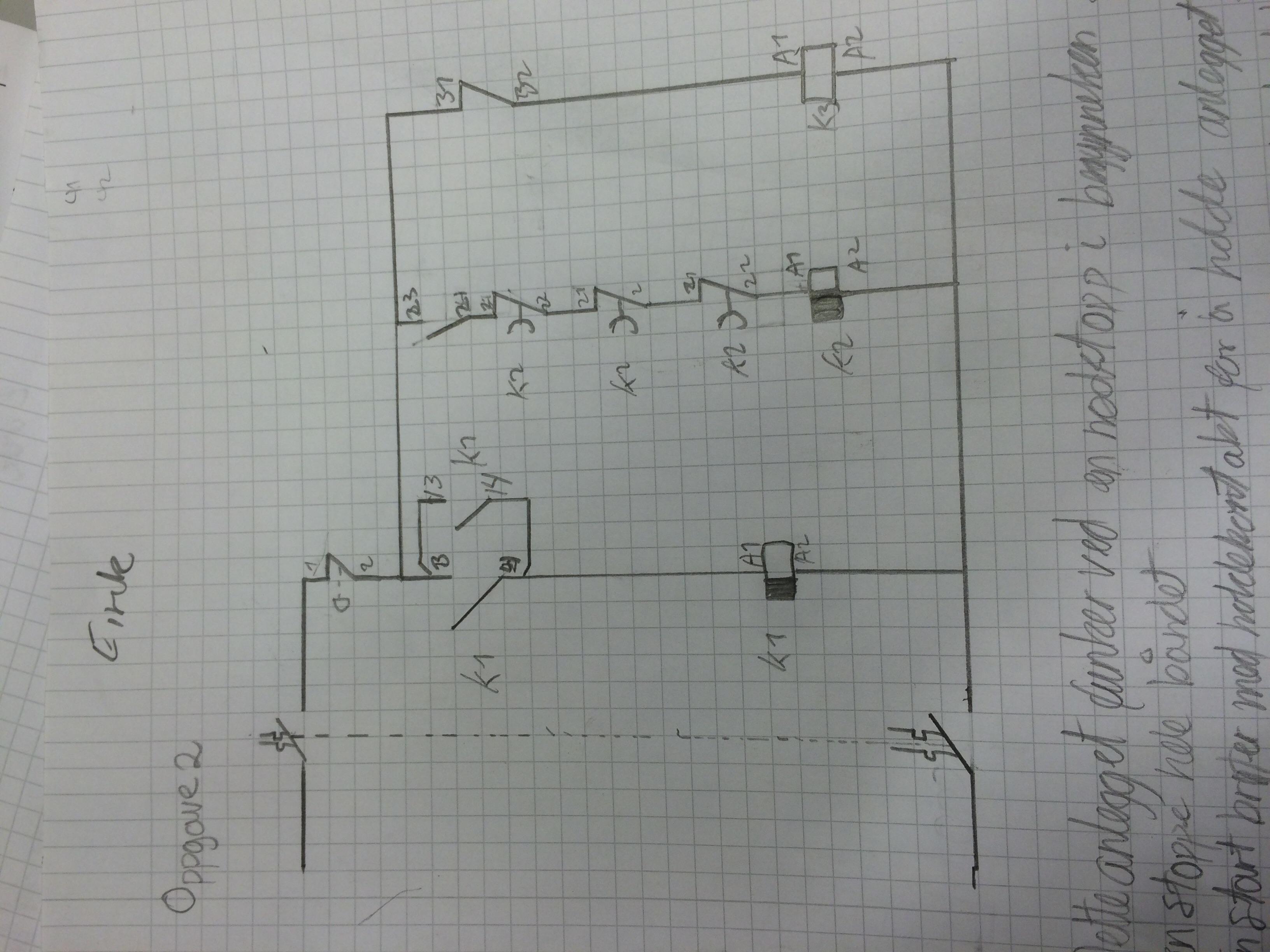

Kom fram til dette da. Ser det riktig ut? Er for vg3. Skal ikke ta hensyn til at det er saktegående. Bare tegne styre og forklare virkemåte.
Nå er det en stund siden jeg har holdt på med styrestrøm så unnskyld meg om jeg bommer litt her. I mangel på beskrivelse av anlegget så gjør jeg antagelser.
1. Start med å seksjonere tegningen din med tall helt øverst. Det er enklere å referere til tegningen.
2. I første seksjon (helt til venstre) så ser det ut som du har forsøkt å lage en form for holdekontakt til det jeg antar er tids-releet? Hva er tanken her og hvordan skal du klare å få spenning på K1 når det ser ut til at begge kontaktene i holdekretsen din ser ut til å komme fra hjelpekontakten til K1?
3. I seksjon 2 (midten) starter du med en bryter som ikke har referanse til hva slags bryter det er eller hva den tilhører. Basert på symbolet så antar jeg at den kommer fra hjelpekontakten til en kontaktor/relee?
4. I seksjon 2 ser jeg også at du har brukt hva jeg antar er 3 timer-styrte brytere. Er ikke dette tiltenkt som en forsinket utkobling? De tre bryterne har også samme nummerering?
5. I seksjon 3 (helt til høyre) starter du igjen med en bryter som man ikke vet hvor kommer fra. Dette antar jeg at er motorstyringen. Hva er tanken bak funksjonen her? Har du planlagt at du skal starte og stoppe anlegget med en nødstopp?
Jeg ville nok kanskje forventet en funksjon -og utstyrs beskrivelse i denne oppgaven. Det kan hende jeg ikke tolker alt riktig, men jeg ser ikke at det er stort fokus på sikkerhet i dette anlegget. Hvordan skal for eksempel tilstanden til et anlegg være etter at man trekker ut nødstoppen eller hvordan skal man stoppe det normalt? Man bør kunne stoppe et anlegg uten å bruke nødstopp..? Hva skjer dersom operatør 1 trykker på stoppknappen, lar det gå 5 sekunder, for så å la operatør 2 trykke på stoppknappen?
Du kan f. eks. sette opp et rele som ligger inne hvis alle nødstoppbrytere ligger inne (NC) og at man deretter trykker på en "resetknapp" (NO) for å legge inn releet. Så lager du bare en holdekrets. Deretter legger du inn ett NO kontaktsett fra nødstoppreleet som ett av startkriteriene for å starte kontaktoren som styrer motoren.
