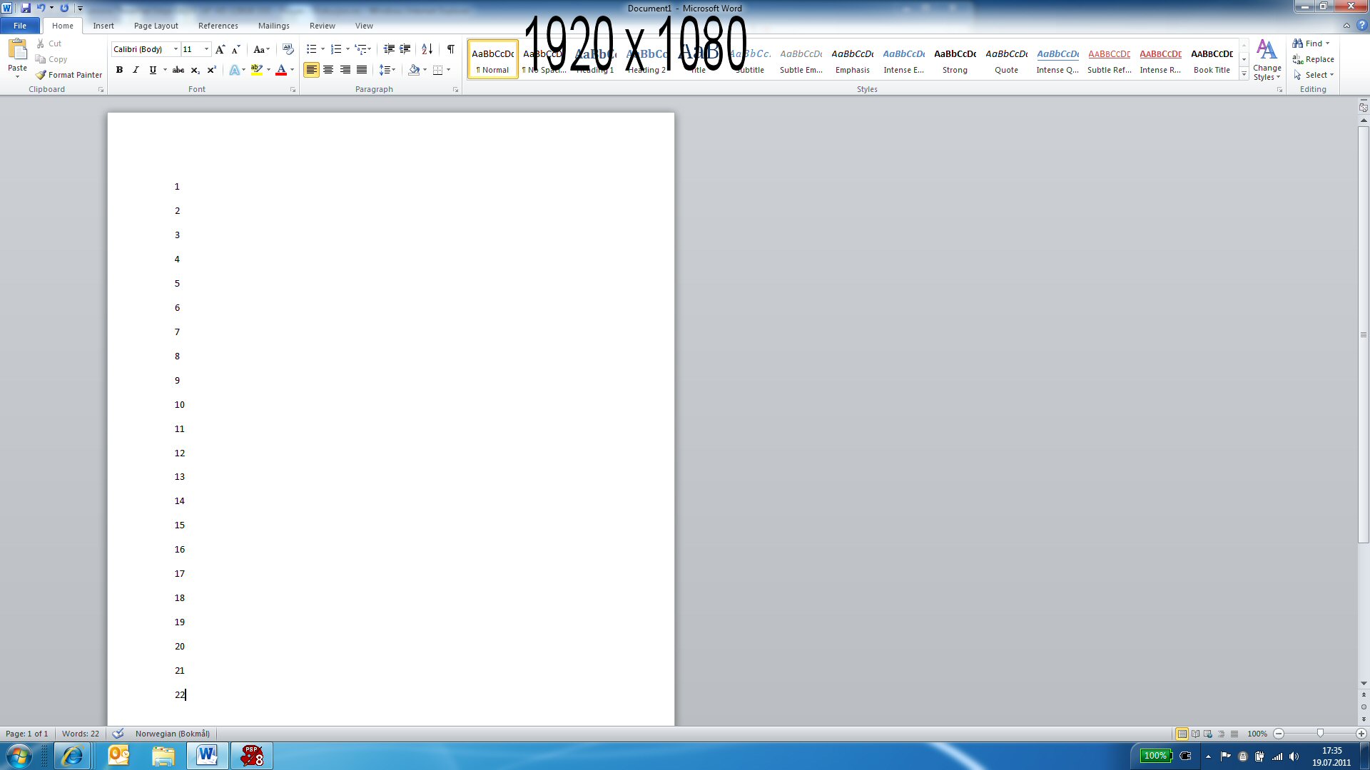

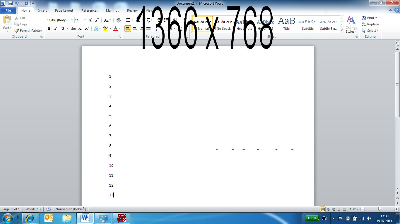

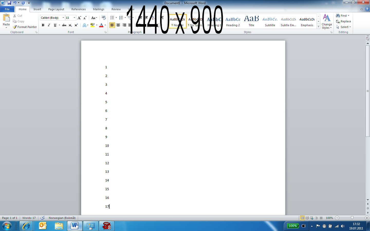

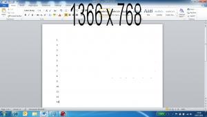

Det som førsøkes understreket angående laptop med 1366x768 oppløsning er at det er håpløst dårlig plass på desktoppen.
Se mine eksempler med windows 7 desktop og word i ulike skjerm oppløsninger så ser du at 768 linjer i høyden er noe herk for de fleste av oss sammenliknet med 900 og 1080.

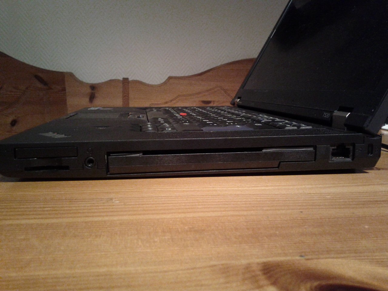

Legger ved bilde av et montert SATA HDD Ultrabay III i min T520.Samt HDD Bay med gummi foringer på steder jeg prøvde meg frem til som sikret stabil og fast montering.
Som man ser på bilde 1 er denne HDD bay beregnet for 4XX/5XX serien med 9,5mm slot (W serien tror jeg alle har den smale slotten). Og man får en glippe på modellene i T-serien som har 12,7mm slot slik man ser her. Dette er samme sak med trådstarters T420.
Jeg leste på diverse forum at folk har mistet kontakten med disken ved å bære laptoppen under armen til f.eks møter o.l mens PCn var på og ville unngå dette.
Ved å benytte lynlim og montere på gummibånd klippet til og satt på enkelte utvalgte steder (røde piler) på SATA HDD Ultrabay adapteret sitter det nå bra i maskinen selv om jeg snur og vender på den.
Gummien er faktisk fra en vindus nal fra jotun til 30 spenn da tykkelsen på denne var akkurat perfekt.
